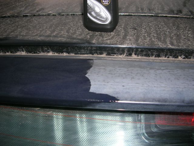

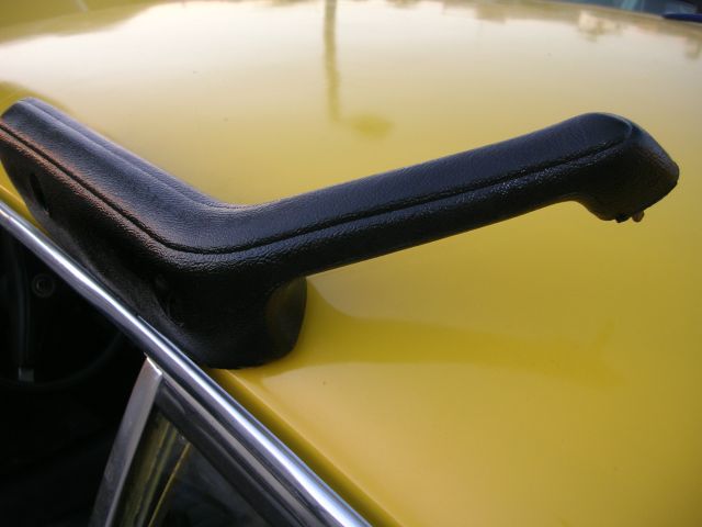

  2. שימו לב לפלסטיק שמתחת למושב, הוא היה בצבע חום וניצבע ע"י סנדלר בצבע מיוחד לצבע שחור, למרות הצביעה הוא ניראה שחור מקורי, לגבי משענת היד היא היתה בצבע תכלת ועכשיו היא גם שחורה וניראית מקורית, לגבי ההגה כל הגומי המשולש היה עם נטיה לאפור בגלל השמש ואותו צבעתי עם המשחת נעליים הנוזלית שזה עד עכשיו החזיק כשנה, כמו כל הפלסטיקה השחורה באוטו שעברה "חידוש עם המשחת נעליים גם הנוזלית וגם המוצקה וזה כבר קרוב לשנה. אגב בקרוב תמונות של האוטו אחרי הריפודים. אופיר

  5. נימרוד, אני ממש לא נעלב, פשוט אני משתמש בדבר הזה הרבה זמן ורק עכשיו החלטתי לשתף כי אני חושב שזה עובד טוב, המוצרים שהבאת בקישור לא נועדו ולצביעת פלסטיק דהוי אלא להברקה ושמירת הקיים, ומה אם אתה רוצה לשנות צבע של פלסטיק חום לצבע שחור ? אל תשכח שהרבה דברים הומצאו מ "קומבינות" דוגמת קוקה קולה , אופיר
  6. אני לא ניתקלתי במוצרים יעודיים לדברים האלו, אם אני אמצא אני מבטיח לקנות, ומה רע בחומר צביעה של סנדלרים ? מה עושה את זה ללא מיקצועי ? אולי אני אשים תמונות ואז תבינו. אופיר

    רכישה של קאפרי

  9. דני, לגבי שמן שרוף אני לא ניסיתי כיוון ששמן שרוף לא יכול לשמש כצבע ובנוסף הוא ימשוך אליו אבק ולכלוך והוא נותן יותר מראה של צמיג רטוב, דודי, צביעה לא תתן את המראה המקורי כיוון שהצבע סותם את החריצים ומשחת נעליים לא, לא בדקתי לאורך זמן אבל תמיד אפשר לעשות את זה כל כמה חודשים בזמן ניקוי האוטו, הנפט לא פוגע במושב כמו שהוא לא פוגע בנעל והנפט במשחה מתאדה תוך כמה דקות, תמיד אפשר לנסות במקום ניסתר ואם לא אז להביא לסנדלר שיצבע עם החומר המיוחד שיש לו שנועד לשינוי צבעים בנעליים. אופיר

  11. לאחר המריחה צריך "לצחצח" את הצמיג כמו שעושים לנעליים ולא להשאיר משחה רכה על הצמיג, וכן שה מתייבש מהר, שוב כמו נעליים. אופיר
  12. על ריפוד סקאי ועור זה מעולה רק שצריך להבריש את זה טוב טוב אחרי המריחה על מנת שיתיבש מהר ולא ישארו שאריות שיעברו לבגדים אחרי זה, זה לא מקשה את העור/סקאי, כמו שמשחת נעליים לא מקשה אותם. אופיר

  14. המישחה הפשוטה תעשה גם את העבודה ואפילו יותר טוב, אבל החיסרון שלא נוח למרוח אותה כמו הנוזלית ויהיה בתוך האוטו ריח של נפט לזמן מסויים, בכל אופן המישחה מעולה לחידוש צמיגים שזה מקום שנוח לעבוד עם המברשת נעליים ולא ילכלך חלקים אחרים. אופיר
  15. למי שיש פלסטיקים שחורים באוטו שקצת דהו ניתן לחדש אותם ע"י מישחת נעליים נוזלית שהיא ניספגת בפלסטיק ולא מיתקלפת גם אחרי 100 שנה, כל זה כולל גם פלסטיקים שחורים מחוץ לאוטו, מי שיש לו פלסטיקים בצבע מסויים ורוצה לצבוע אותם בצבע אחר יכול ללכת לסנדלר שיצבע לו אותם בצבע של נעליים מיוחד שלא מיתקלף וזה יוצא כמו חדש. את כל הדברים האלו עשיתי לאחרונה לקראת סיום ריפוד האוטו ותמונות אני אראה בהמשך, אופיר
