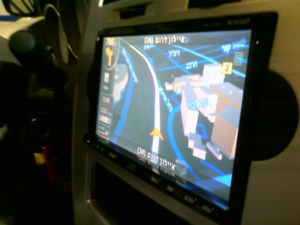

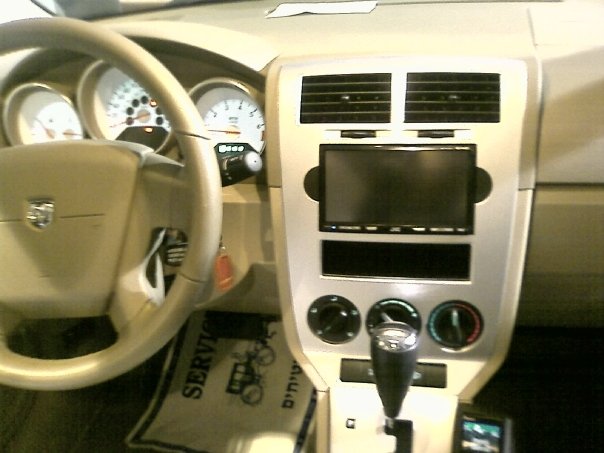

התקנת תמונות בדודג' קאליבר כולל דאבל דין
shay310 פרסם הודעה בנושא של itziksh בתוך פורום אודיו ומולטימדיה לרכב
סלח לי אבל אני לא מבין למה המתקין שלך היה צריך לחתוך. תמונות מהתקנה שאני ביצעתי ללא חיתוך ויותר מידי בלאגן,כל ההתקנה שעה וחצי. לגבי החריצים בצדדים בשבילזה יש dash-kit -
למה לסבך את הבחור?? (-: תריץ כבל מאריך usb בתוך המשענת יד עד המקום שאתה רוצה לעשות חיבור לצורך פירוק המשענת. ושם תחבר את הכבל שמגיע מהמכשיר. יותר פשוט ופחות חיבורים והלחמות.
למה לך לחתוך?? לא יותר פשוט להשתמש בכבל מאריך usb זכר-נקבה
