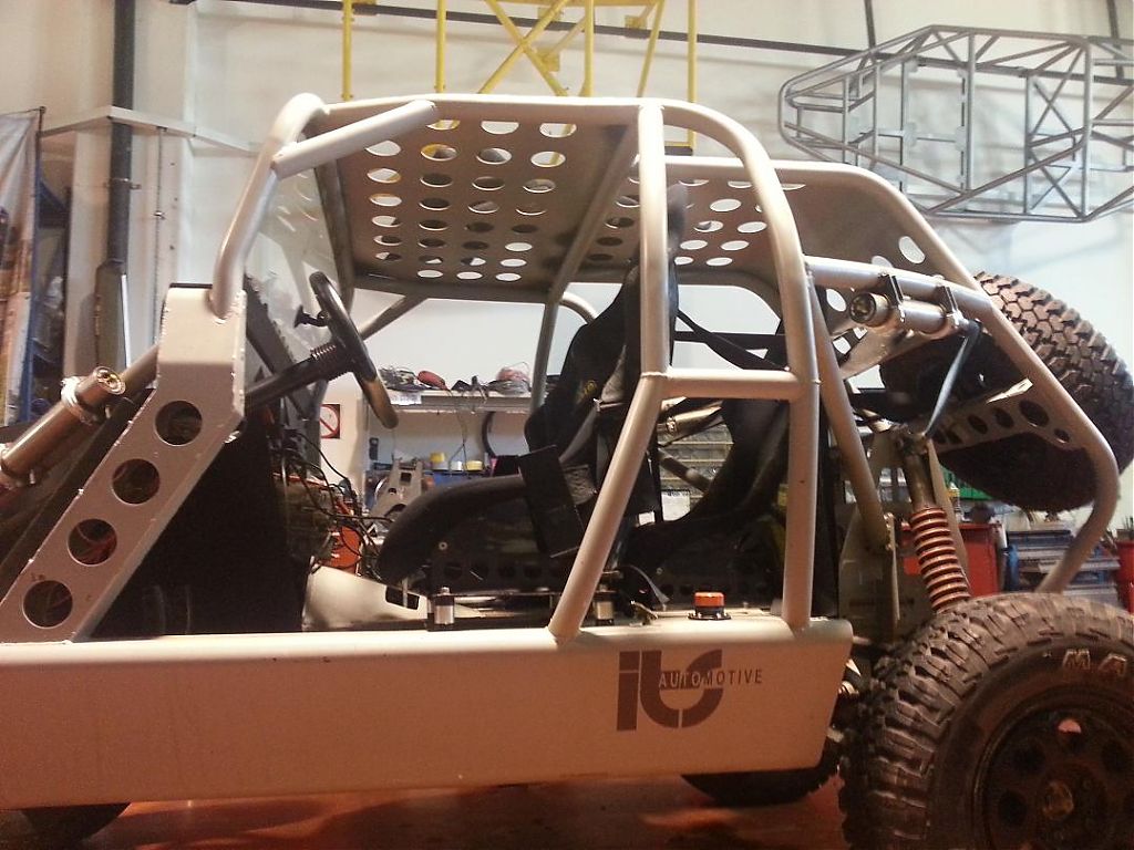

  3. הרכבים עם תפיסה שונה לחלוטין 1 בהנדסה 2 בגודל 3 במשקל 4 ביעוד 5 ובתג מחיר ! ולכן איין קשר ביין הצייסר לזיבר אפילו לא בצחוק ולגבי העיצוב כרגע מדובר על תכנון ראשוני וסביר מאוד שסדרה הראשונה שתיוצר תיראה מעט שונה בחיפוי בהתאמה לזיוודים וציודים לפי מפרט של המזמין. העיצוב של דורי כנראה ילך לגרסה האזרחית

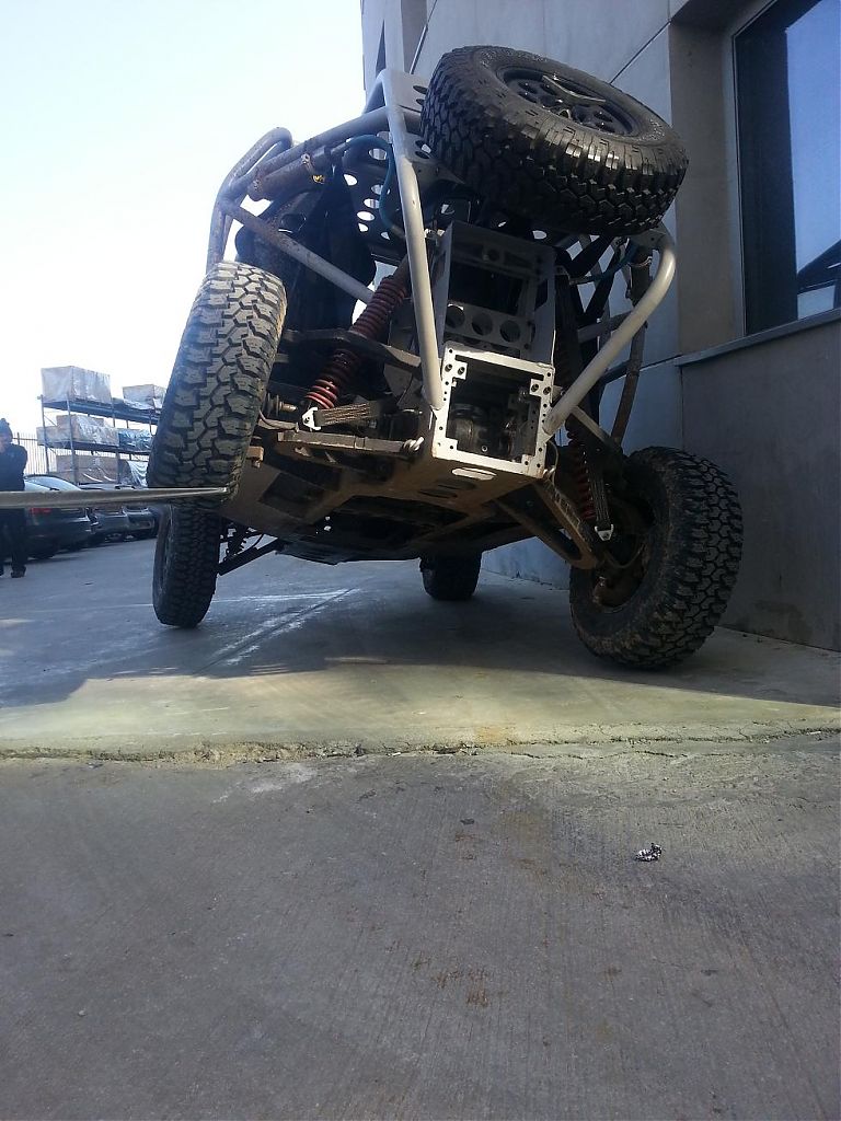

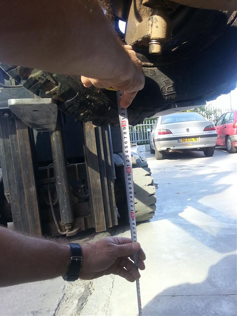

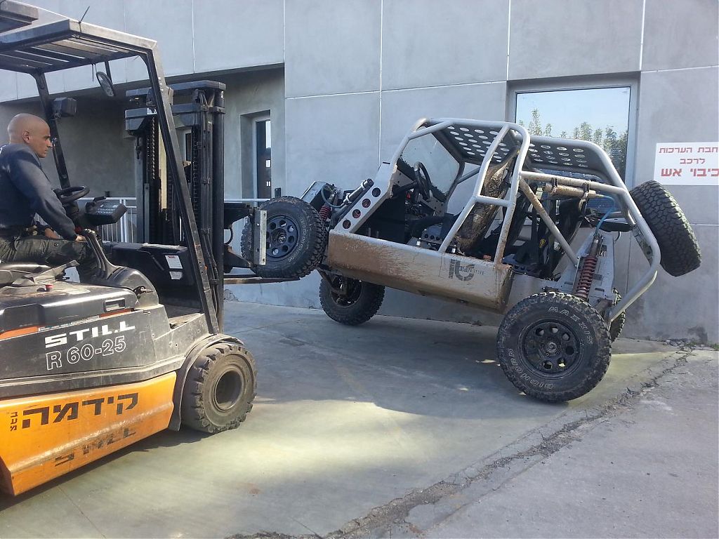

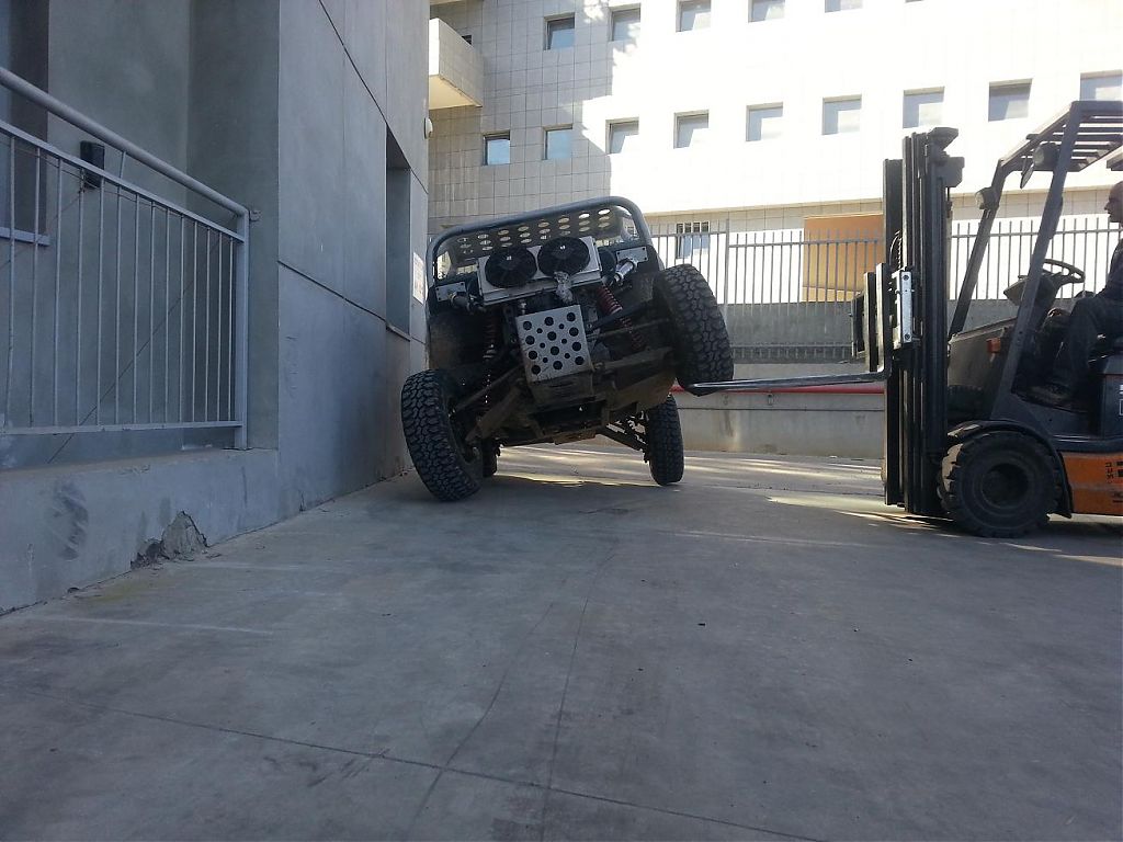

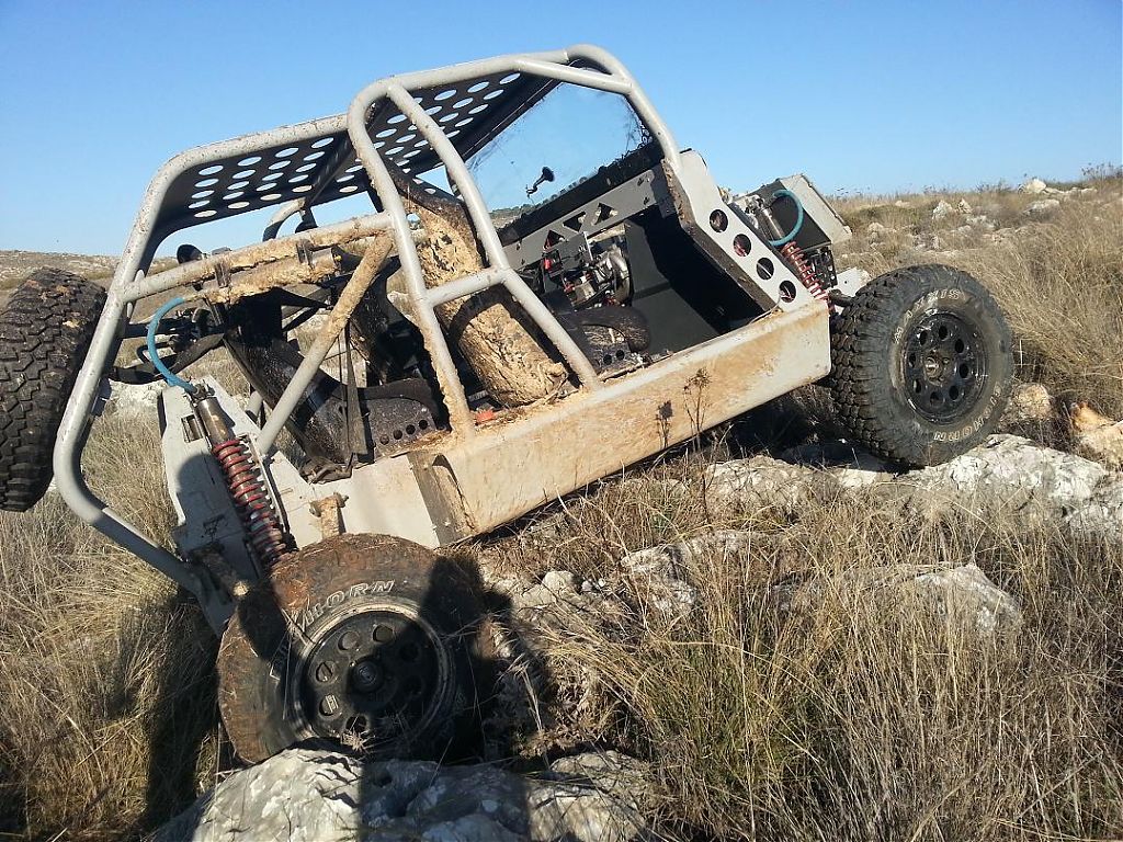

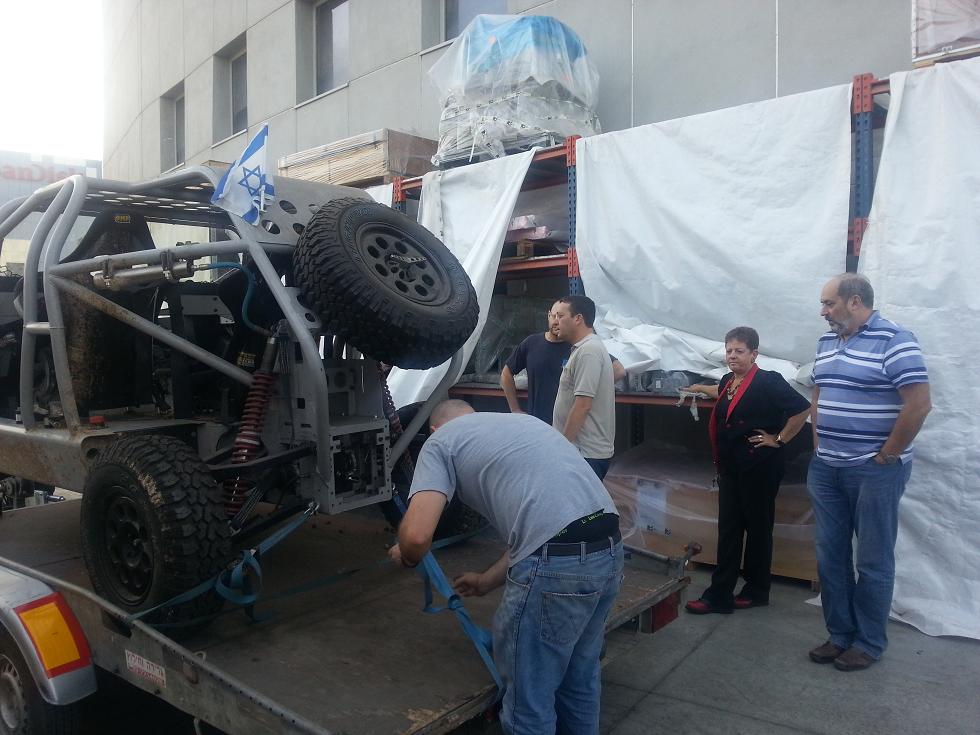

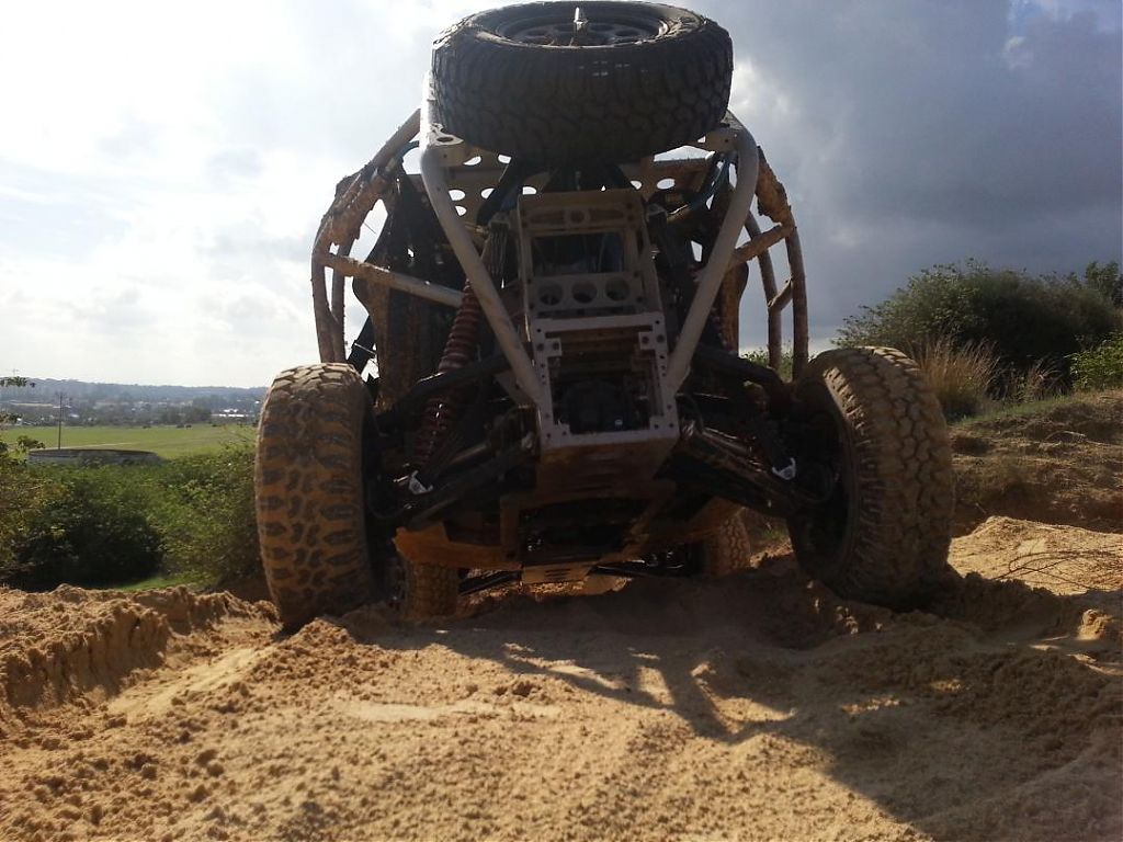

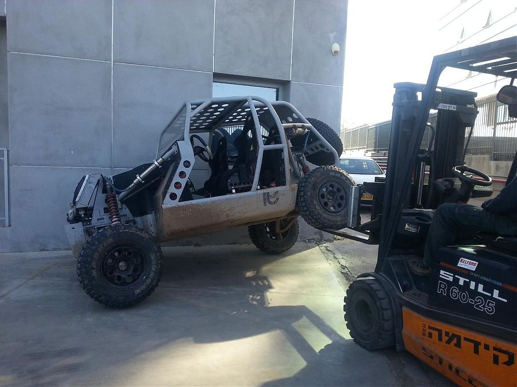

  4. תמונות מהיום של הרמת גלגל עד שגלגל אחר מתנתק וזה לאחר הרמה של 70 ס"מ מהריצפה

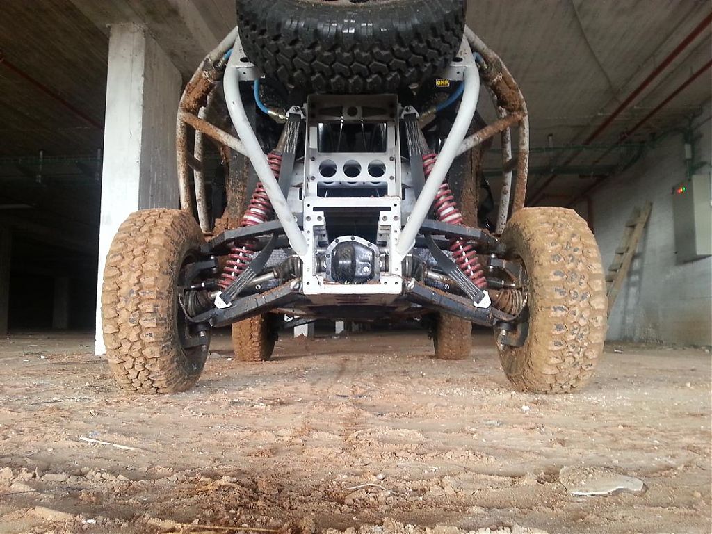

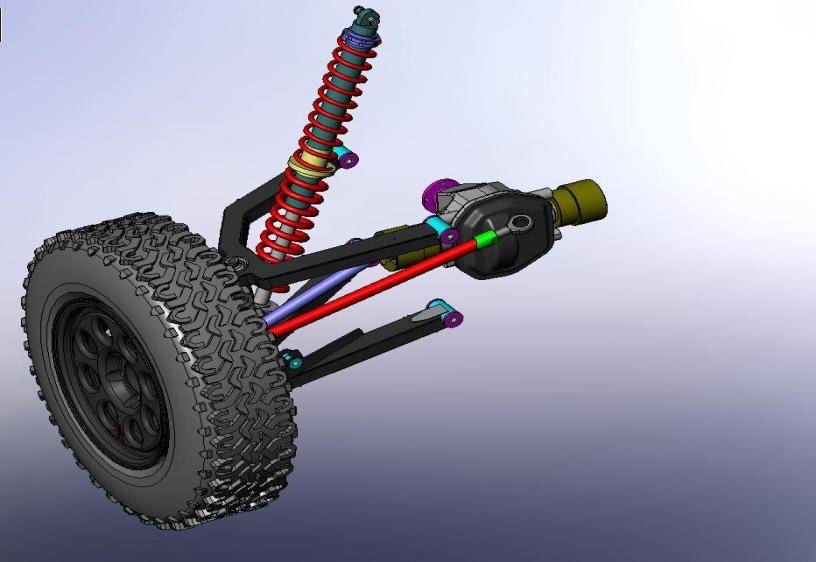

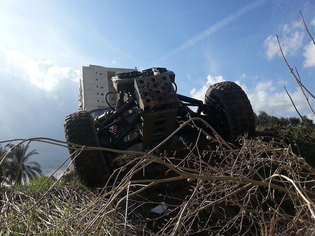

  7. תמונה של המתלה

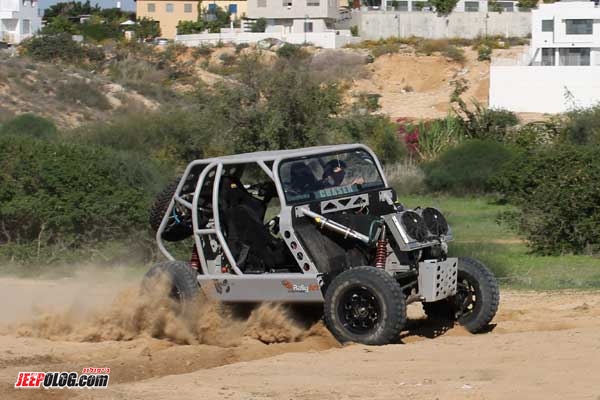

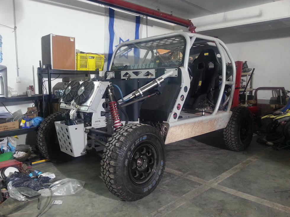

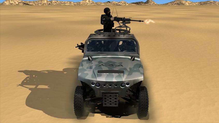

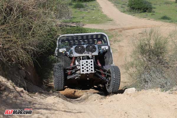

  9. יש מעצב רכב בפרויקט אפילו מישהו ידוע ועוד שני מהנדסי רכב וכרגע הרכב ללא חיפויים ולכן אין פנסים. כך ניראה הרכב בהדמיה עם חיפוי

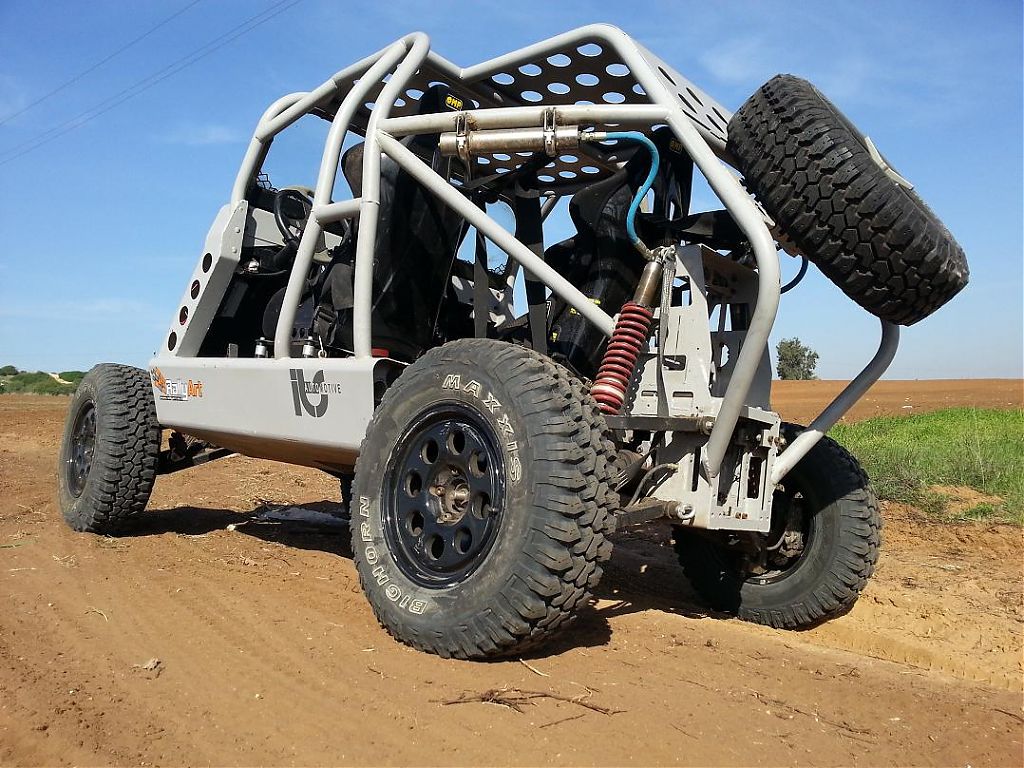

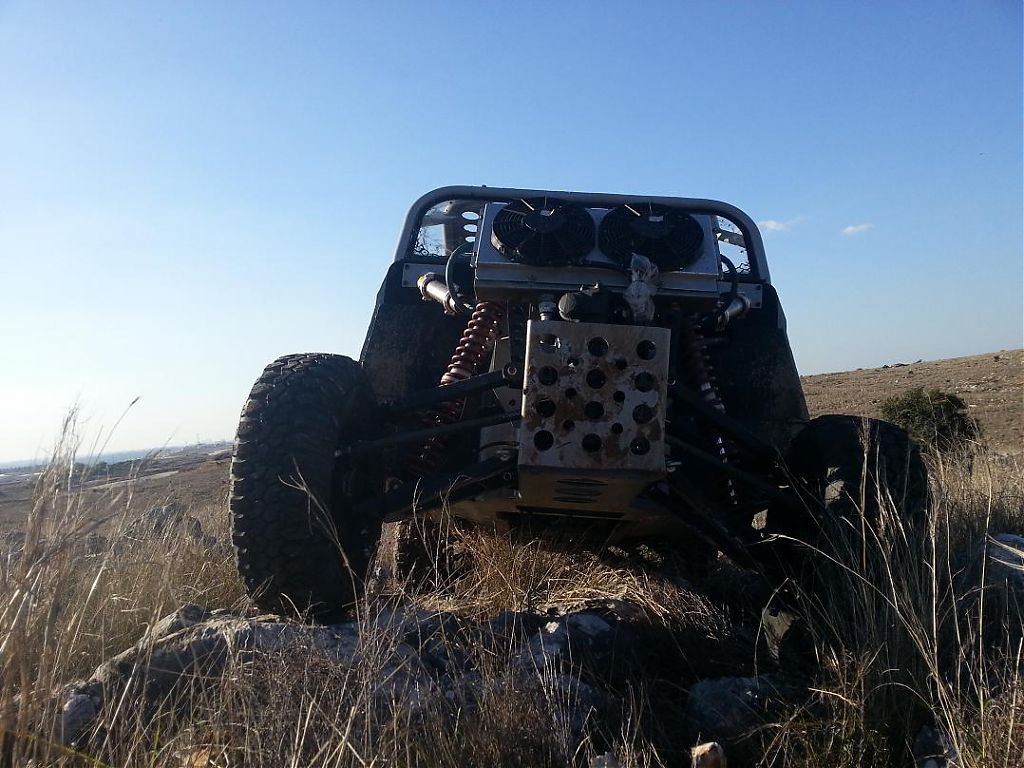

  12. 1 הרכב בגרסה צהלית מונע מנוע טורבו דיזל וגיר אוטומט 2 הרכב רחב מאוד 1.80 מטר 3 הרכב בשלבי כיוונים כיולים וגיבוש מכלולים וכיולים למוצר סופי אנחנו משתפים עד כמה שניתן . נכון להיום הרכב הרכב לא הרים גלגלים בסיבוב אלה שקע צד אחד משמעותית וניפתח צד שני .

  18. יש דרישת בסיס עד משקל מסויים והרכב נחשב לרכב קל יחסית לדרישות! לגבי הנעה היברידית נכון להיום זה מעלה את המשקל ומוריד טווח נסיעה הרכב כרגע עובר מעל 400 קילומטר ביין התדלוקים
  19. היי הרכב צריך להיות קל בהגדרה וללא מיגון ועדיין לא מוצר מוגמר 1 רכב תקיפה ליחידות מיוחדות כולל עמדת קלע על הגג 2 הרכב לא היה לשימוש בשדה קרב אלה לכניסה מהירה ויציאה מהירה הדגש על תנוע מהירה בשטח מהמורתי 3 החייל שיעלה על הכלי יהי מטובי בנינו או המובחרים מיחידות אחרות בעולם והכלי השני כבר קיים ובעל יכולת מבצעית ותוכנן ופותח ע"י אותו צוות מה שמעיד על היכולות

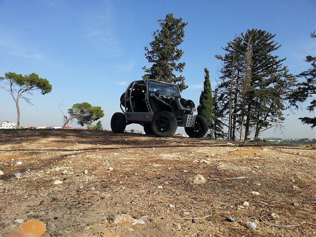

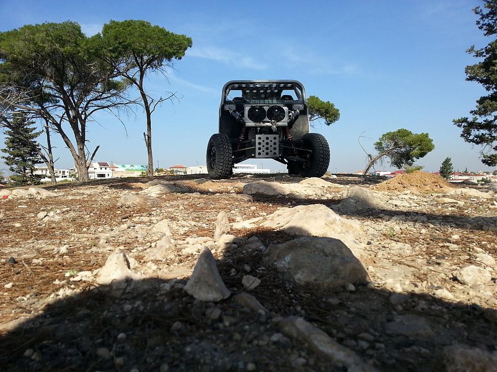

  20. הרכב בשלבי ניסוי ובדיקת מיכלולים ובסוף ירד ליצור עם התוצאה הסופית תעמוד בסטנדרטים העולמיים ! צה"ל זה לקוח אחד מרבים אחרים באופציה . אשמח על תראה לי פרוייקטים של רכב תקיפה קל שאתה מכיר כדי לראות את שינוי התפיסה והבדלי רמות. ובמידה ואתה בתחום אשמח לדבר איתך ותבין כמה הכלי למשקל ולגודל גלגל ולמצב נתון 2*4 בעל יכולות מפתיעות . כמובן שמוצר סופי היה 4*4
  21. תודה על התגובות קבלו את העיצוב והמפרט למוצר הבסיסי האזרחי חברת ITS - פיתוח מכונות תיכננה את הצ'ייסר תוכנן כרכב תקיפה קל. פותח ע"י מחלקת אוטומוטיב בהתאמה לדרישות הכוחות המיוחדים. מלבד שימושים צבאיים, הרכב הינו רכב שטח מקצועי, אשר בתוספות קטנות יכול להפוך לרכב תחרותי במגוון מרוצי שטח. מפרט טכני- מנוע\גיר: 4 צילינדר מחזור otto הספק - 140כ"ס@5500 סל"ד מומנט- 18ק"ג*מטר@3500 סל"ד תמסורת ידנית \ אוטומטית מצבי טרנספר - 2HIGH ,4HIGH ,4LOW מתלים\גלגלים: מתלי עצה כפולה מלפנים ומאחור הלך 400 מ"מ מערכת קפיצים ומרסנים COIL OVER בעלי אקומולטור גז. צמיגים 245/75R16 מערכת בילום במבנה II: בוכנה ראשית ללא מגבר בלם ובעלת פרופרצייה משתנה סרן אחורי\סרן קדמי רוטור 265 מ"מ ((X4 קליפר 4 בוכנות (X4) מידות ומשקלים: בסיס גלגלים - 2300 מ"מ רוחב - 1820 מ"מ גובה - 1750 מ"מ מרווח גחון - 410 מ"מ רדיוס הפניה מנימלי - 5500 מ"מ זוית גישה - 85 מעלות זוית נטישה - 78 מעלות משקל עצמי - 1350 ק"ג כל מי שבתחום וזה מעניין אותו אשמח להיפגש או לדבר 0544565641 יריב קלר ברוך

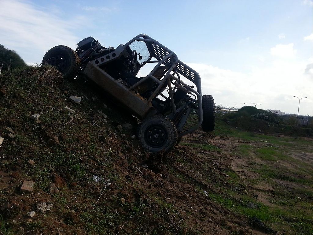

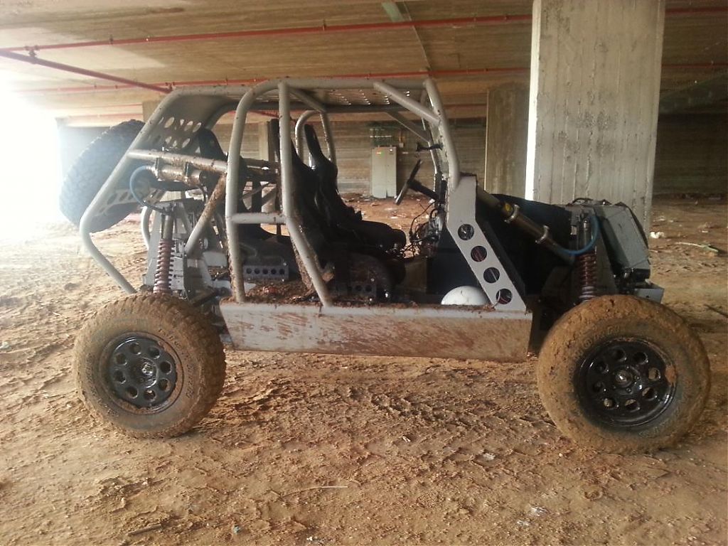

  22. כן זה אב טיפוס שרחוק מסיום ובשלבי ניסוי והאבנים בסרט ממש לא קטנות הרעש ממשאבת ההגה כוח שלא עומדת בלחץ והוזמנה מערכת הגה חדשה והרכב מהונדס ולא הדביקו חלקים היכן שמסתדר זה ניבנה לפי מפרט: 1 של שלושה לוחמים 2 גודל 3 משקל 4 גובהה 5 מהירות סופית 6 טווח נסיעה ללא תדלוק 7 אורך + רוחב ועוד http://www.youtube.com/watch?v=Ylkv-21JSNY דרך יוטיוב ERROR: If you can see this, then YouTube is down or you don't have Flash installed. וזה עוד מוצר של החברה http://www.youtube.com/watch?v=KWPpoi7dnJI דרך יוטיוב ERROR: If you can see this, then YouTube is down or you don't have Flash installed.
  23. קבלו את הצייסר הנדסת רכב ישראלית הרכב עדיין לא 4*4 וממש לא גמור כרגע רק 2*4 וכמובן שזה זמני ובשלבי פיתוח ובדיקת מערכות בתנאי קיצון http://www.youtube.com/watch?v=gsO1fH9tYr8 דרך יוטיוב ERROR: If you can see this, then YouTube is down or you don't have Flash installed.
