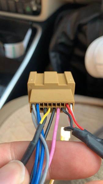

  1. התעלמת מהסרטון התקנה שצירפתי בתגובה שלי למעלה. How To Instal Android Head Unit On Mazda , Head Unit Android Di Mazda 2 , GARAGE.CARPLUS - YouTube המוכר אמין, הכבל כלול בחבילה, הסאונד יהיה יותר טוב בהרבה מהמערכת המקורית של הרכב .
  2. קונה את המערכת מפה (2G 32GB לא פחות מזה) - כולל צמה פשוטה לחיבור PLUG & PLAY https://www.aliexpress.com/item/1005002694260822.html נכנס ליוטיוב רואה איך מחליפים - (398) How To Instal Android Head Unit On Mazda , Head Unit Android Di Mazda 2 , GARAGE.CARPLUS - YouTube 550 ש"ח סיימת סיפור

  4. מצרף תמונה מהצמה עצמה מהרכב-

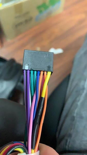

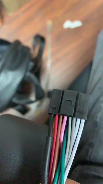

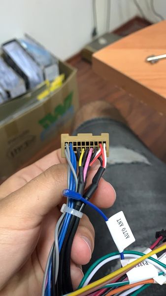

  5. אהלן חברים, אני מחזיק בשברולט ספארק 2016 אוטומט. וקניתי מערכת מולטימדיה לרכב, כשאני מחבר את הצמה הסינית לצמה של הרכב , יש קצר והפיוז במערכת נשרף. לפי הבנתי הדלה, סביר להניח שהחיבורים לא תואמים 100%, זאת אומרת צריך לחווט מחדש. פה אני הולך לאיבוד. מצרף תמונה של הצמה הסינית . לצערי לא מוצא דיאגרמה של הצמה ברכב.

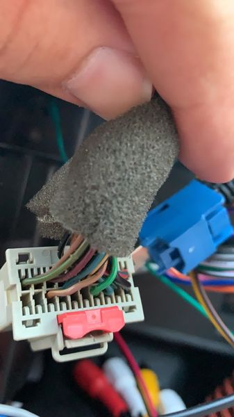

  8. איזה רכב יש לך? תפנה לאלכסנדר אביזרי רכב בת"א, והם יביאו לך את הקונקטור. וכמובן תלחים / תחבר את הקונקטור עם מחבר בין הצבעים עם החוטים.

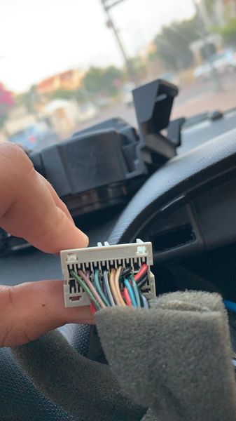

  10. שלום לכולם קניתי את המערכת הזאת : https://www.aliexpress.com/item/4000669030170.html?spm=a2g0o.productlist.0.0.53d75306M4ggSG&algo_pvid=2208b4af-e9d2-486b-b858-488d2be5b551&algo_expid=2208b4af-e9d2-486b-b858-488d2be5b551-2&btsid=0ab6fa8115952408112292311e6972&ws_ab_test=searchweb0_0,searchweb201602_,searchweb201603_ כשאני מנסה לחבר אותה לקונקטור של הרכב, היא מקצרת והפיוז במערכת מולטימדיה נשרף. מישהו יכול לעזור? האם לקנות צמת (מאלכסנדר רכב בת"א) ולחווט מחדש את החוטים יעזור לדעתכם? או שהמערכת נשרפה כבר. צירפתי את החיבור של המערכת המקורית.

  14. תודה רבה חיברתי ל22. עובד מצויין!!
