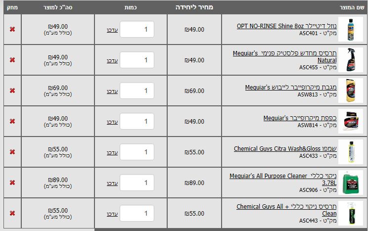

צודקים טעות שלי , אני מוריד את ה-APC של CG. דני, בעיקרון QD כי לא תמיד יהיה לי כוח/זמן לבצע שטיפה מלאה. מה הכוונה בניקוי יבש? אני מזכיר שאני חדש בתחום ואין לי שום ניסיון עם שום מוצר. לגבי הגלון APC פשוט לא ראיתי שמוכרים אותו בכמות קטנה יותר והבנתי שהוא המומלץ. אוקיי שכנעתם אותי לא ללכת על נטורל שיין , אני אעשה עגלה מקבילה ב-VIX עם ה-silk shine וישווה. תודה מורזילקה, אני אקח בחשבון את העניין המברשת לג'אנטים וחומר לעור, בקשר לווקס אני מאמין שגם זה יגיע עם הזמן. מבחינת מגבות צריך עוד משהו? יש לי בבית מגבות מיקרופייבר קטנות ופשוטות שקונים בסופר.
שלום לכולם, לאחרונה התחדשתי בפיאט איבו 2011. http://www.carsforum.co.il/vb/showthread.php?528247-בדיקה-של-פיאט-פונטו-איבו-ידני-2011-150TH&highlight=150th לאחר שיטוט פה בפורום ,גיבשתי לי את ההזמנה הזאת: אשמח לקבל חוות דעת על ההזמנה, האם חסר לי משהו? ראיתי שחלק פה רשמו מגבת להברקה..האם זה חובה או שאפשר להסתדר בלי? דבר נוסף את הג'אנטים אני יכול לנקות עם ONR? או שצריך משהו ייחודי? בגדול התקציב שלי הוא 300-350, לא רוצה להשתגע יותר מדי. אני אציין שאני מתחיל בעניין הזה של הדיטיילינג וכרגע אני לא מעוניין בווקס/פלסטלינה/אוטם וכאלו. תודה
