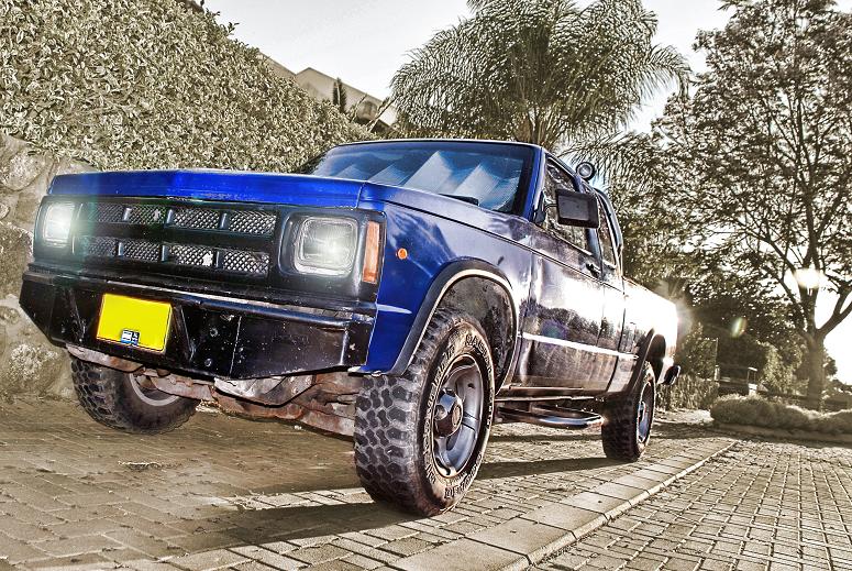

  4. d.j-base

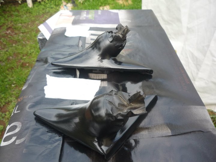

    ועוד קצת תמונות. כאן אפשר לראות כבר תהליכים מתקדמים יותר של השיפוץ. כמו שטיח הריצפה שהנוח על הספוג לאחר שיפוץ הריצפה. חלקי הדשבורד לאחר השיפוץ והצביעה מוחזרים לאט לאט למקום לאחר צביעת הדשבורד. הדשבורד שוייף ושופץ בתוך הרכב כיוון שפירוק הדשבורד ברכבים האלה היא משימה שרוב הסיכויים שהיא חד כיוונית. לכן הושקע מאמץ כפול והשיפוץ נעשה בתוך הרכב. יש לציין שהדשבורד כבר מקבל צורה אח עדיין יש מקומות שדרושה בהם עבודה שתיתבצע בזמן הקרוב.

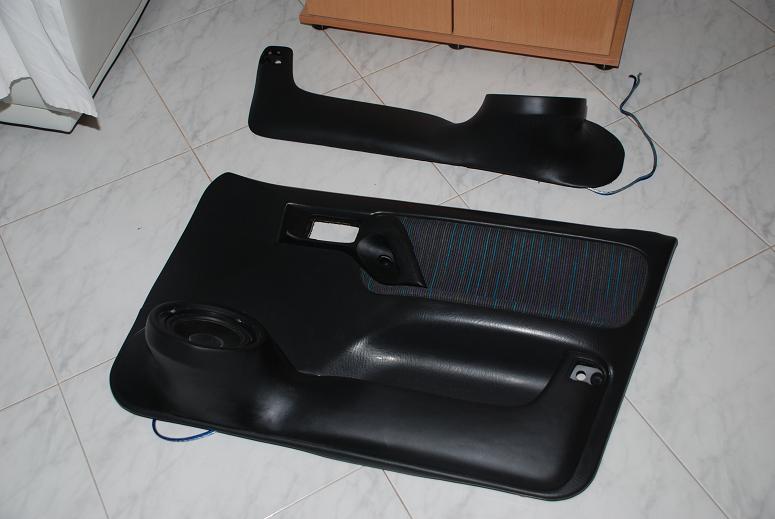

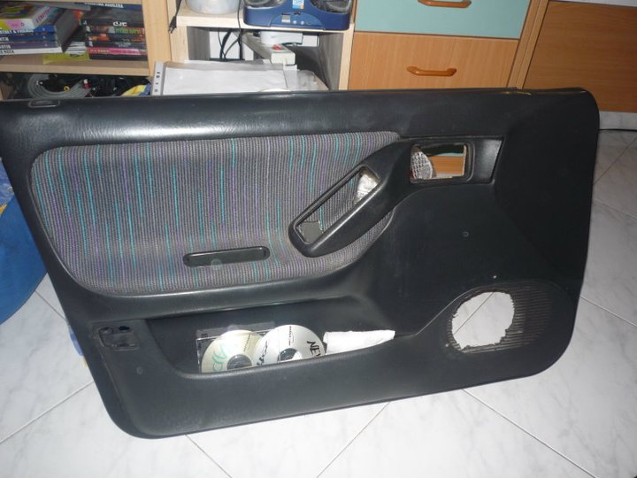

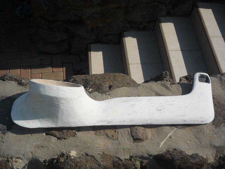

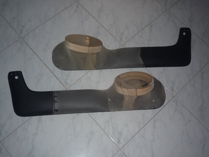

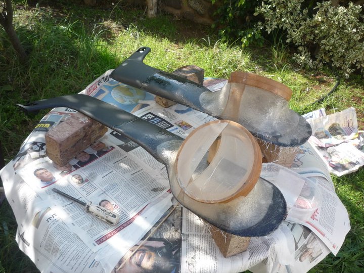

  14. כמובן, הפוד נבנה על הזווית המקורית של הטוויטר שמסופקת עם הערכה. המיקום של הטוויטר לא השתנה (כיוון שהסט כבר היה מותקן אבל בלי בניה). כך שבעצם הבניה לא שינתה דבר מבחינת מיקום הטוויטר שהיה לי טוב עוד לפני הבניה. הדבר היחיד שהשתנה הוא מיקום הוופרים שגם הם נבדקו בזוויות שונות עד שנמצאה הזווית שתאפשר גם שמיעה טובה וגם לא תגזול מקום יקר בחלל הרכב הקטן גם ככה.
  15. מוטי, אצלי הרמקולים של פיוניר בבגז' עובדים אחלה ומשמשים בעיקר למצבים שבהם יושבים בקמפינג ורוצים מוזיקה בלי לפתוח את כל האוטו. lanosforce, תודה על הדאגה אבל אל חשש, הכל מחובר למתגים שבמצב רגיל גורמים לכל הדיסקו הזה לא לדלוק כל עוד אני לא מחליט שהוא דולק. במצב רגיל דולקת רק תאורת האמצע של הרכב. המתגים כמו שניתן לראות חוברו בחלק שמתחת להגה. ובנוגע לזוויות - הכל נמדד על המילימטר לפני הבנייה ככה שלא רק שהוא לא מפריע לרגליים בזמן הנהיגה, הוא אפילו (למרות שהמראה מטעה) לא מפריע להיכנס לאוטו. בעיקרון המחשבה לבנות את הכל על החיפוי ולא למקם חצי מהרמקול בתוך הדלת היה הרצון שהתיבה של הרמקול תיהיה אטומה וגם כדי שבעת הצורך, יהיה קל ונוח לפרק את החיפוי בלי להסתבך יותר מידי.

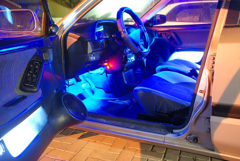

  16. אז היום, אחרי עיקוב בסיום הפרוייקט בגלל כמה פסי לד שלא הגיעו - הפרוייקט הגיע לסיומו (הזמני, עד שנמצא עוד משהו לעבוד עליו). קבלו תמונות טריות אחרי סיום ההתקנה של הדלתות ושל תאורת הלדים הלבנים בדלתות. האור הכחול בחלל הרכב הוא גם תאורת לדים שמופעלת עם מתג נפרד ללא קשר לפתיחת הדלתות.

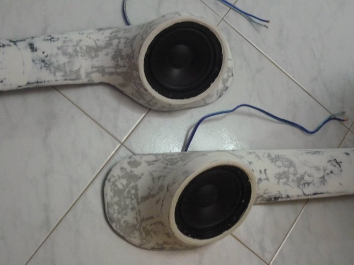

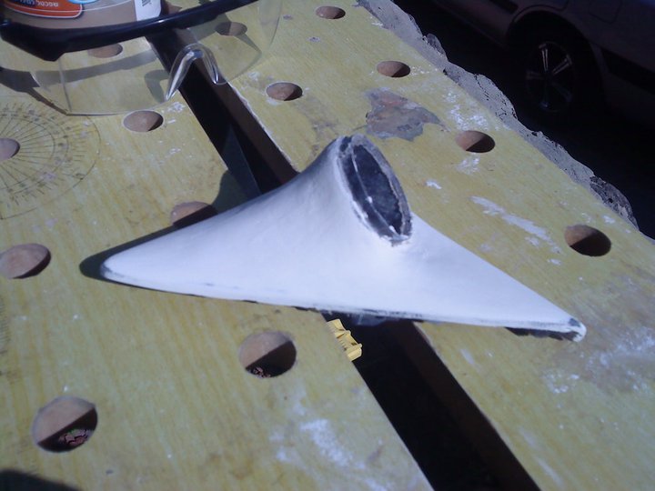

  20. התוצאה הסופית והפודים של הטיווטרים במשולשים.

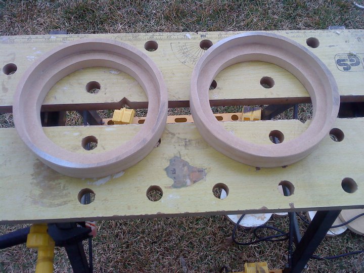

  21. לאחר זמן רב של תכנון ורצון לעשות את הפרוייקט הזה, מצאתי (בערך) זמן לעבוד עליו סוף סוף. בתמונות רואים את רוב התהליך, אך הפרוייקט עדיין לא הגיע לסיום. בתוך הכיסים מיקמתי תאורת לדים לבנה שתפעל יחד עם אורות הדלת בזמן פתיחת הדלתות ברכב. כרגע אני מחכה לעוד כמה רכיבים קטנים שאני צריך כדי לסיים את הכל אבל באופן כללי זו התוצאה הסופית לפני הרכבה וחיבור למגבר. בהמשך אני יעלה תמונות נוספות של הכל מחובר ועובד.

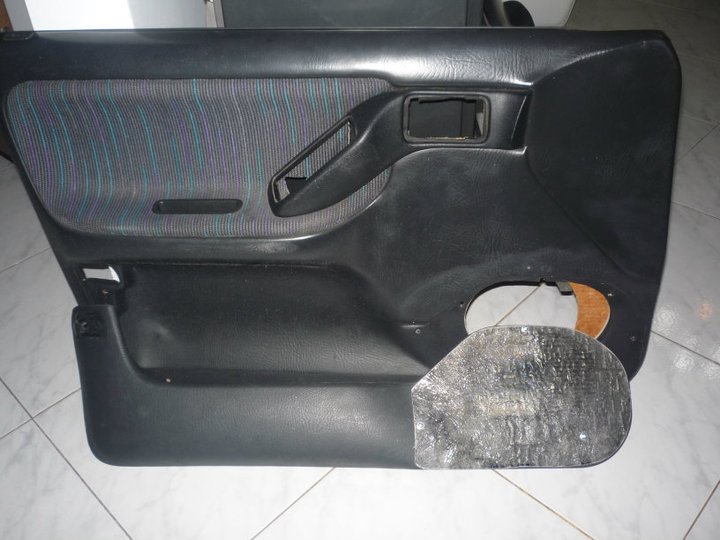

  22. טוב אז באמת פתחתי את הקרוס והדבק שמחזיק את הסליל התייבש והסליל הי תלוי על שני החיבורים שלו ללוח, מה שגרם להלחמות לצטת מהמקום ויצר מגע רופף. לאחר הדבקה של הסליל חזרה ובדיקת רציפות תדר גיליתי שדווקא לא מגיע מינוס לטוויטר למרות בנכנס מינוס מצויין מהמגבר. אז היה צורך להוציא את הלוח מהקרוס ושם גיליתי שההלחמות נשברו אז חיזקתי אותם. כרגע הכל נראה על פניו בסדר אבל צריך לבדוק באוטו בימים הקרובים כדי לראו שהכל עובד. אני אעדכן בימים הקרובים, כרגע אני לא יכול לבדוק כי אני עובד על פרוייקט פיבר בדלתות הקדמיות (כבר ניצלתי את פירוק הדלת כדי להתחיל לעשות את זה).
  23. עדכון: הסרתי את הרמקול והחוט שלו מחובר מצויין עם הבדיל כמו שחשבתי. נשאר לבדוק רק את הקרוס.
  24. חשבתי כך, אבל אני רוצה לציין שהכבל מולחם לטרמינלים של הרמקול עם בדיל בצורה שאין מצב שזה מגע רופף ברמקול. כרגע לא פתחתי את הדלת עדיין אבל פשוט קשה לי להאמין שזה מגע רופף בחיבור לקרוס בגלל שהקרוס לא סתם זרוק בתוך הדלת אלה מחובר בצורה שהוא לא יכול לזוז עם ברגים. אני אבדוק את עניין החיבורים בקרוב ואעדכן, אך האם בכל זאת יכולה להיות עוד סיבה? נגיד סליל שרוף בקרוס או משהו בדומה לזה?
  25. שלום לכולם. ברכב שלי מורכב סט מורל פולס 6.5" בערך בן שלוש שנים. לפני כשבוע הבחנתי שהמיד-באס בצד הנהג לא פועל ורק הטוויטר עובד. לאחר דפיקה קלה על חיפוי הדלת במקום שבו הורכב לי הקרוס הרמקול חזר לעבוד. הבחנתי שכל מכה או תזוזה בדלת גורמת לרמקול להפסיק לעבוד ולחזור לעבוד לסירוגין. מה אני צריך לעשות עם הבעיה הזו? האם זה סימן שמשהו קרה לקרוס? תודה מראש לעוזרים.
