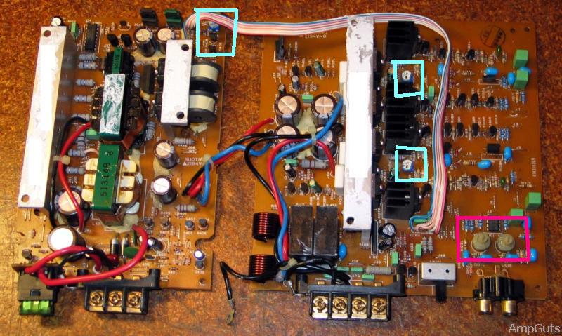

  12. לאחר בדיקה , הטרימרים שסימנתי בבורדו הם אחראים ל-GAIN , והסיבה שיש 2 , לכל ערוץ יש GAIN משלו (מעין TIME CORECTION) . בנוגע לבדיקת מתח , ברגע שאני יביא רב מודד אני יכתוב את התוצאות . יותם .
  13. נתון שלא מצאתי עליו , מה ההספק שלו בבריג' ? הוספתי שוב פעם תמונה , אלא הפעם שאלה אחרת . רציתי לדעת מה תפקידם של הרכיבים שסימנתי (בבורדו ובתכלת) , הם ניתנים לסיבוב . מה הם מכוונים ?! קשה למצוא פרטים על המגבר הזה באינטרנט , שלא לדבר על MANUAL . תודה , יותם.

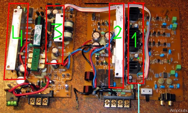

  14. לקח קצת זמן עד שפירקתי שוב את המגבר , אז עדיף מאוחר מלעולם לא . מצורפת תמונה שבה חילקתי מספר לכל איזור שבו ראיתי טרנזיסטורים . 1 . 2 (הפנימיים) טרנזיסטורים שרשום עליהם A1667 , ו-2 (החיצוניים) C4381 2 . 2 (הפנימיים) A1492 , ו-2 (חיצוניים) C3856 . 3 . 2 FMU32R . 4 . 8 טרנזיסטורים D1445A אהה , שכחתי להוסיף שקראתי עליו שהדמפינג פאקטור שלו הוא 1000 (1K) .
