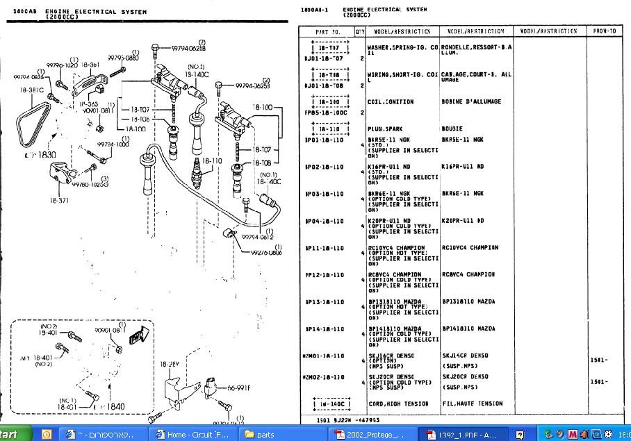

  5. לא רוצה לפתוח נושא חדש כי יש לי שאלה דומה. הורדתי קובץ ח"ח למזדה PROTEGE שלדעתי זה הדגם המקבילי למזדה לאנטיס 323 ש.יצור 2002. שם מופיעה רשימה של פלגים שניתן להרכיב במנוע. וב AUTODATA מופיעים פלגים מסוגים שונים : DENSO,CHAMPION . על מה אפשר לסמוך Autodata או Parts catalog ומה מתאים יותר טוב? אם טעיתי עם זיהוי דגם מקבילי אמריקני - אודה אם תגלו לי מה הדגם הנכון. (באה"ב אין לאנטיס או 323 של שנת יצור 2002 + חיפשתי אוטו למכירה באה"ב וראיתי שPRROTEGE שלהם מאוד דומה למזדה לנטיס 323 שלנו.
