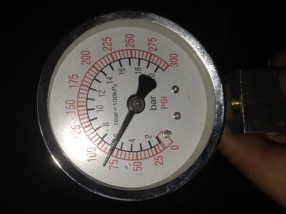

  2. שלום צביקה הסיבה שעשיתי בדיקת קומפרסיה היא מכוון שרציתי לבדוק מה מצב המנוע בכדי לשדרג את הטורבו. כמו כן המנוע רועד בעמידה ואמרו לי שיכול להיות שזה מהמנוע.
  3. יש אני אומר אם היה בורח לחץ אז היה דליפה והלחץ היה יורד בלי ללחוץ על הכפתור.
  4. איך יכול להיות שלא יורד לחץ מהשעון אחרי הבדיקה?

  6. לקומפרסיה

  8. את השעון הזמנתי מהEBAY הוא חדש מה לא תקין בשעון?
  9. אין בעיות רציתי לדעת מה מצב המנוע לפני שאני מחליף טורבו. הוצאתי את כל הפלאגים הכנסתי לפתח של הפלאג פתחתי מצערת עד הסוף והנעתי 7 סיבובים.
  10. שלום AUDI A3 1.8T שנת 00 אתמול עשיתי בדיקת קומפרסיה למנוע, גילתי שהקומפרסיה עומדת על 50, הספתי טיפה שמן לכל צילינדר ועלה ל80PSI ב2 צילנדרים וב2 האחרים קצת פחות. מה הגורם לקומפרסיה נמוכה בכל הצילנדרים?
