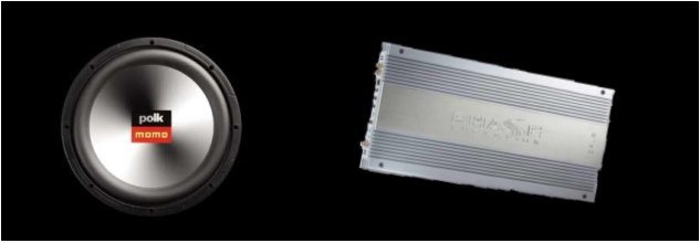

  17. סטרלט, מבחינה אסטתית אני לא מעוניין שהסאב ישב בקופסא קטנה בפינה ויראה כמו איזה ילד בגן בעונש, אז תכננתי לבנות תיבה ארוכה שתתפוס חצי באגז', בצד אחד שלה יהיה הסאב ובצד השני אני אשים את המגבר. ניתן לראות את הרעיון פחות או יותר בתרשים (האידיוטי ועם זאת המושקע) שהכנתי בהיטל קדמי. אני יכול גם לשים באמצע התיבה פלטה מעץ, ואז יווצר מצב שהתיבה שהסאב עצמו יושב בה היא יותר קטנה. האם זה רעיון טוב? דבר שני, הקיר האחורי של התיבה יהיה בכל מקרה אלכסוני בזוית כדי להתאים לבאגז' ואין לי מושג איך לחשב נפח לדבר כזה, האם יש איזה אתר בו אני יכול פשוט לשרטט את התיבה ולקבל את הנפח? דבר שלישי אני עדיין בדילמה עם הרמקולים האחוריים, לא יודע האם כדאי או לא? האם זה עד כדי כך יהרוס? לא חבל להשאיר חורים ריקים? נדב, נראה לי שחוץ מהכותרת לא קראת מילה אחת בהודעה, התשובות לשתי התהיות שלך נמצאות בהודעה הראשונה שכתבתי.

  19. שלום לכולם, לאחר השרשור הקודם שפרסמתי, קיבלתי כמה החלטות, אחת מהן היא ללכת על סאב 10 או 12 אינץ'. הסאב יהיה של Polk Audio מסידרת Momo, אחד מהשניים הבאים: http://www.polkaudio.com/caraudio/products/mm2104/ http://www.polkaudio.com/caraudio/products/mm2124/ השאלה היא באמת איזה גודל יספיק בגולף, האם 10 מספיק לנפח הזה או שחובה ללכת על 12? בנוסף, איזו תיבה כדאי לבנות לו, Sealed או Ported? חשוב לי שהבאס יהיה דומיננטי ומדוייק, לא עוצמתי. הסאב יוגבר ע"י Phase Evolution Opus 150.4 בגישור של 2 ערוצים. תודה רבה מראש על התשובות.
