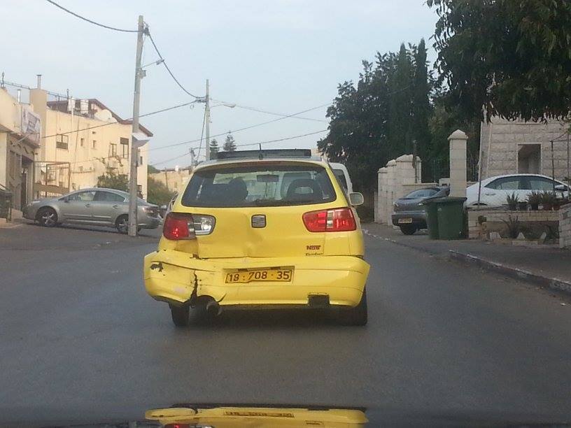

  16. הרכב אחרי תאונה מאחורה. יש את כל החלקים המיכניים, החיצוניים, הפנימיים. לפרטים : 0527282029 ג'ורג'. הרכב נמצא בשפרעם. *להגיד שהגעתם דרך סמיר עלי*

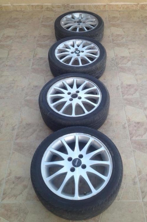

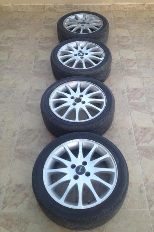

  17. צמיגים במצב מצויין. עדיפות למכור עם צמיגים. המכירה באזור נצרת. 2000 ש"ח כולל צמיגים. סעיד. 0503211228 ** לא לפנות בה"פ, מפרסם בשביל חבר **
