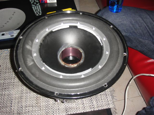

  11. אחח תאילנד אני גם מקווה שזה יהיה טוב את הגישורים החדשים עשיתי מכבל 0.75 (רק הגידים ללא ציפוי גומי) גירדנו והמסנו את הדבק המקורי (לפי הריח והטעם דבק שלוש שניות), הלחמנו את החוטים החדשים אל הקצוות של הסלילים, ואז עם מלחם עשינו חורים קטנים ויפים כדי לצאת מצד שני של הממברנה אל כיוון הקונקטורים.. העבודה הייתה מקצועית כמה שאפשר הקפדה על פלוס מינוס, ניסינו כמה שפחות לנזוק לקיים ולהחזיר הכל כמו שהיה..

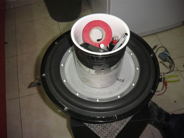

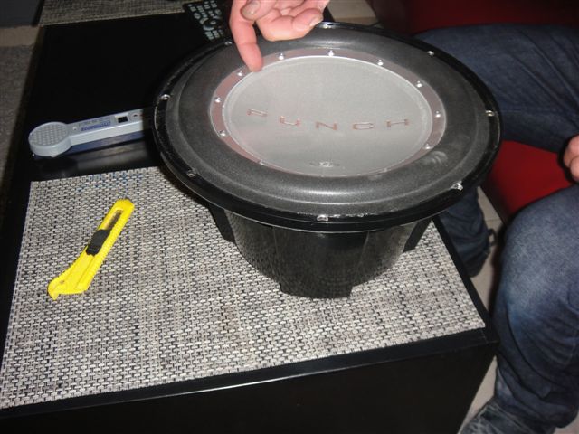

  13. נתחיל בזה שאני מבסוט קודם כל.. חבר בא אלי יש לו ראש יצירתי.. טוב, יותר משלי.. הסאב הפסיק לעבוד, על תיקון רוצים 200 שקלים ולא מובטח שהוא ישמע אותו דבר.. עשיתי חושבים הגעתי להחלטה שלא משתלם לתקן ועדיף סאב אחר.. P3 D4 "15 ככה נולד הרעיון של (לנסות) לתקן אותו לבד התחלנו במלכת הפירוק- אין מה להפסיד מקסימום נמסגר אותו ונתלה בחדר.. מה שהתגלה זה שהסלילים לא שרופים - יש את זוג החוטים מהקונקטורים אל הסלילים, הם עוברים על הממברנה הגלית התחתונה.. הם התפחמו.. לקח לנו בערך שעתיים וחצי שלוש - הפירוק, הבדיקה, הפתרון וההדבקה הסופית.. עכשיו הוא עובד החלפנו את אותם גישורים בין הקונקטורים אל הסליל.. ההתנגדות חזרה לעצמה והרמקול עובד.. כרגע הוא בהדבקה אז בעניין איך נשמע אני לא יודע, מחר אחרי העבודה נגלה.. יעלה תמונות של הטכנאות עוד מעט מה שעוד לא החלטתי זה עם זה אמור להיות עצוב או משמח שהחוטים המגשרים נשרפו ולא הסליל עצמו.... לילה טוב חבר'ס מתקיים מפגש ב31 לחודש?!

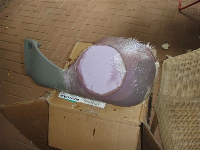

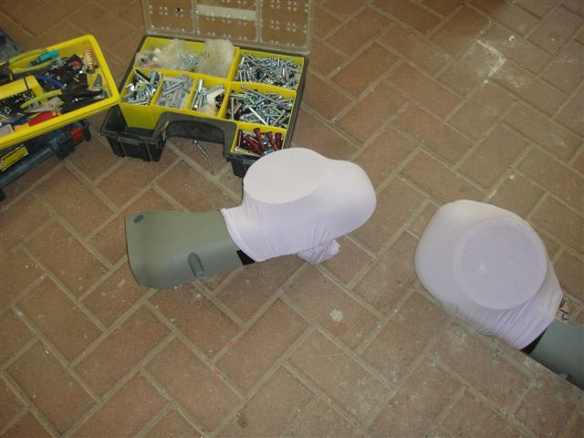

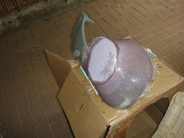

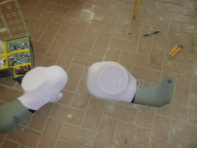

  18. הבד שמתחתי זה חולצת לייקרה, הפוליאסטר עם המקשה והמאיץ נמרחו גם על החולצה ואז שמתי יריעות פיבר ומרחתי שוב, מה שהתקבל זה שהחולצה נהייתה קשה כמו פלסטיק וצמוד אליה הפיבר שגם התקשה מאוד.. כשסיימתי עשיתי מריחה נוספת של הנוסחא רק גם קצת יותר מקשה ממה שהומלץ לי זה יצא מספיק חזק.. הולך להיות שם מיד ריינג' לא וופר.. בכל אופן זה אחרי צבע, רואים את הסיבים דרך הצבע, ז"א רואים את הטקסטורה של החומר.. בשביל גימור חלק לגמרי הייתי צריך שפכטל פחחים/שפכטל עץ מה שזה לא יהיה, אבל אין לי רצון להשקיע על זה כל כך.. מחר אני יעלה תמונות של אחרי צבע ואולי בערב אני יעלה תמונות כשזה מורכב.. אני מסכם את זה תכנון -7 ביצוע -10 גימור- 8 התאמה -8 סכה"כ זה עונה על מה שציפיתי שזה יהיה - מקום לעוד רמקולים כרגע מקדימה יש קומפו של מורל 4" (דוטק הייבריד) סאב רוקפורד וכו' אולי אני יבוא למפגש הבא נשמע דברים מעניינים
  19. גם אני מקווה שהתוצאה תשתלם בסופו של כל התהליך.. מחר בבוקר אני צריך לעשות התאמות לדלת עצמה קצת חיצתוכים וכו' בסוף שיוף בקטנה וצבע שחור מט.. האמת שעניין הגימור פחות חשוב לי.. אני פשוט מת כבר להרכיב ולשמוע.. אני יודע שהלילה אני לא ארדם בקלות (מי שמבין יודע איך זה..) זה רכב של חברה אני בסך הכל חייב להוסיף עוד רמקולים לאוטו וזה הפתרון שנשאר
  20. אהלן חברה הרבה זמן לא הייתי פה אני כבר הרבה זמן מטייל בפורומים דולה מידע על פיבר רואה תמונות וכו' אז הינה מה שאני בונה לי תהנו
