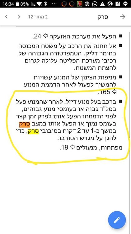

בספר הרכב שלי רשום בפירוש שצריך להמתין מספר שניות ארוכות לפני שמכבים את הרכב על מנת להאריך את החיים של הטורבו. משמע - הוא עומד במצב סרק. גם אם זה קורה במשך כ- 2 דקות? ואם כך, למה קיים צ'וק שמגביר את הטורים במצב סרק? ואני מוסיף משהו: אני זוכר שפעם נסעתי בקורטינה ישנה *אוטומטית* משנות ה 70. לפני שהרכב היה מתחמם כל כניסה להילוך (דרייב או רוורס) הייתה גורמת לכיבוי הרכב. Sent from my ONEPLUS A3010 using Tapatalk
למה שיגרם נזק? במשך כל השנים למדנו שהשמן צריך להתחמם ולהתפזר בכל המערכות ורק לאחר מספר דקות אפשר להתחיל לנסוע וגם אז לא בעומס רב, לפחות עד שהרכב יתחמם טיפה. Sent from my ONEPLUS A3010 using Tapatalk

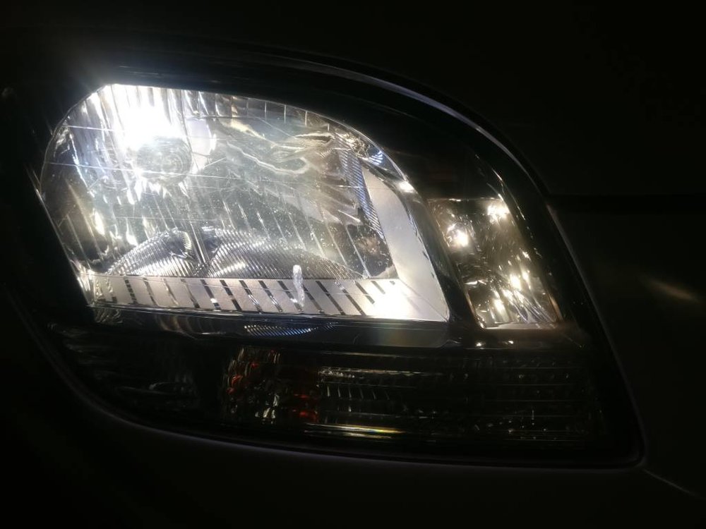

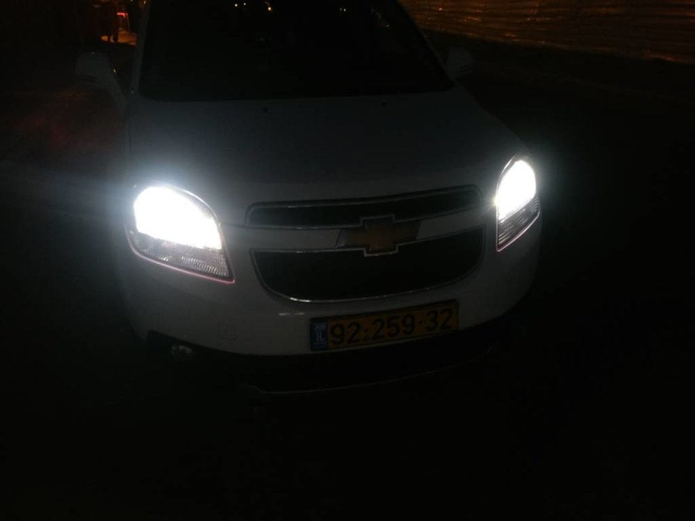

אתה מתכוון לתמונה שצולמה מקרוב? הראשי באותו צבע שדיברתי עליו, צבע לבן 5000K והחניה בצבע צהוב אבל החלפתי אותו ללד כך שכרגע הוא גם בצבע לבן. Sent from my ONEPLUS A3010 using Tapatalk

האמת שאני בשברולט אורלנדו עם נורות הלוגן איכותיות של פיליפס Diamond Vision שנותנות אור לבן. אמנם לא בגוון של 6500K, אבל עדיין לבן, ובטח שלא בגווני ה- 3000K, והאור אצלי ממש חזק ולא מסנוור. אם לדייק אני מקבל איתן 5000K. הנורות האלו מחזיקות אצלי מעמד יופי כבר שנה, רק שלפני הטסט הבא אני אחליף אותן היות והן לא עוברות טסט. Sent from my ONEPLUS A3010 using Tapatalk

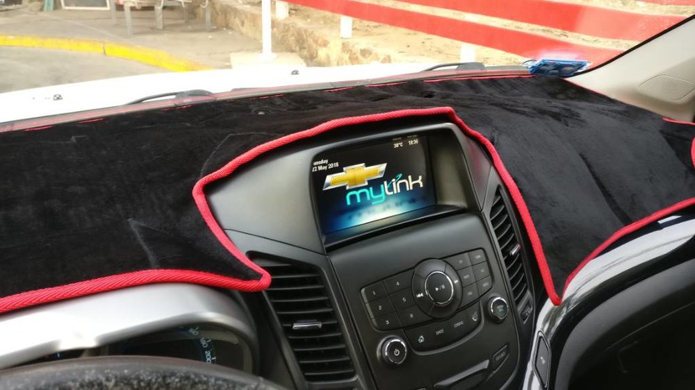

הדבקת שטיח לדשבורד.
asafmoraz פרסם הודעה בנושא של asafmoraz בתוך אסתטיקה לרכב - דיטיילינג, שיפורים קוסמטים, מדבקות, חלונות כהים וכיו"ב
האמת שחשבתי להדביק ככה. אחלה, תודה על הטיפ Sent from my ONEPLUS A3010 using Tapatalk -
הדבקת שטיח לדשבורד.
לא יודע, אני מניח שהיא מספיק חזקה בכדי להעיף את השטיח למעלה. Sent from my ONEPLUS A3010 using Tapatalk -
לרכב הקודם שלי הזמנתי שטיח שהגיע עם מדבקות עגולות קטנות שצד אחד זה מדבקה והצד השני הוא מעין סקוצ' כזה. האמת שהן לא היו איכותיות בכלל ומעבר לכך שהן לא ממש תפסו את השטיח, הן גם השאירו דבק שנזל מהחום על הדשבורד, מה שגרם לי לעבוד ממש קשה בכדי להוציא אותו. לרכב החדש הזמנתי שטיח הרבה יותר איכותי ואני מחפש רעיון כלשהו איך להדביק את השטיח עם דבק שלא ינזל עם הזמן על הדשבורד. למישהו יש רעיון? Sent from my ONEPLUS A3010 using Tapatalk
