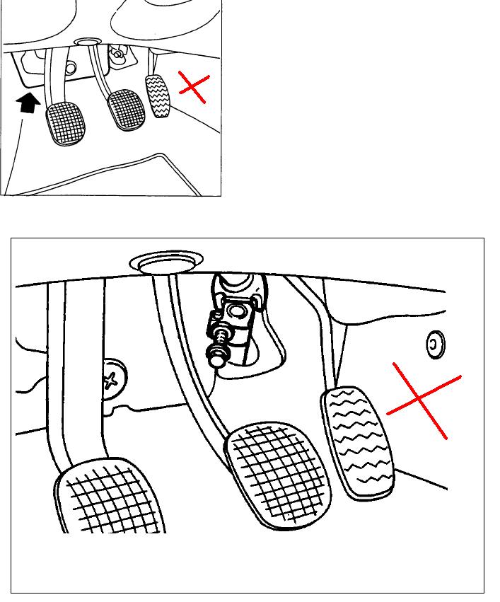

  18. היי, שאלתי פונה לאלו בעלי הפונטו ספייס או בעלי נסיון התקנה בהן. הסט הוא מורל דוטק. איכן מקמתם את הקרוסים? אני לא רוצה למקם בדלתות מאחר ואת הטוויטרים אני מעוניין להתקין על הדש-בורד ולא על הדלת. פתחתי את המכסה של הפיוזים שנמצא מעל רגלו השמאלית של הנהג ולא נראה לי שאוכל להתקין שם. חשבתי להתקין באזור שלימין דוושת הגז, מאחורי הפנל המסומן ב X אדום שבציור. מישהו ניסה? תודה רבה
