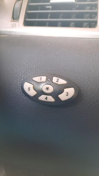

  7. . כוכבית והקוד הישן 2. פיתחת סוויץ' 3. כוכבית והקוד החדש 4. שוב כוכבית והקוד החדש 5. סגירת סוויץ' אתה יכול לנעול את הקודן חזרה עם לחיצה ארוכה על כוכבית במקום לחכות דקה.
  8. הסתדרתי - תודה
  9. שלום לכולם, חבר שואל - האם יש ל מישהו מושג כיצד לשנות קוד בקודן המצורף בתמונה ? תודה מראש
  10. לא. לא גרסת מובייל
