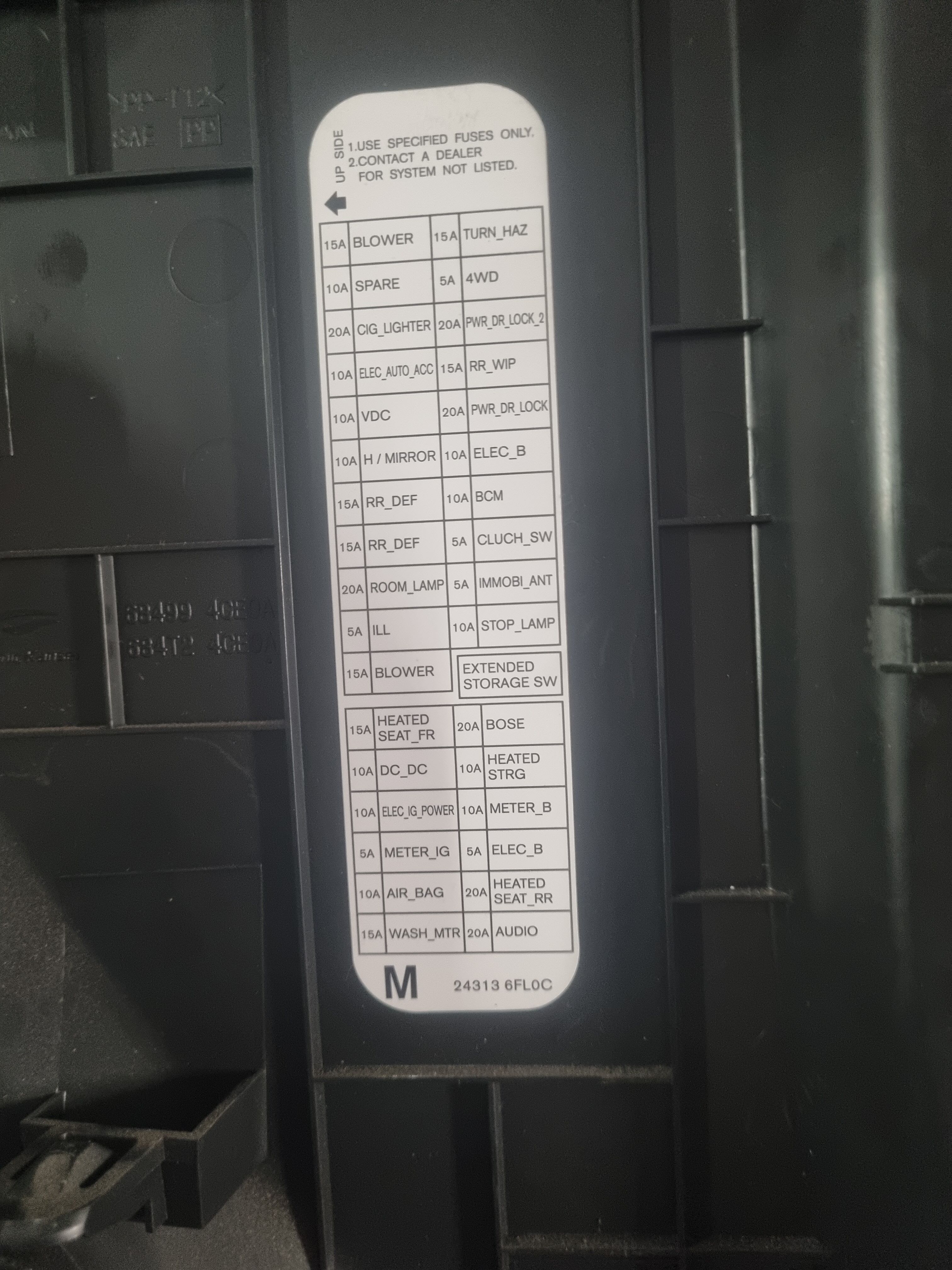

מצוין. אכן הוא עדכן אותי שלאחר שהוא רכש את הרכב הוא התקין אצצל מורשה מערכת מולטימדיה עם מסך חדש. ייעצתי לו לחזור אליו וכנראה ששכחו לחבר או ניתקו משהו. אעדכן בהמשך. תודה -

תודה. אך אני כן הייתי רוצה לנסות למצוא את הפיוז הסורר לפני . -

מוזר - אין דיאגרמה בספר רכב. הוצאתי את כל הנתיכים אחד אחד וכולם תקינים. בשלב מסוין העיניים מתעייפות כדי לראות אם הם שרופים או לא במיוחד שעשינו זאת בחניון ואין תנאי תאורה נאותים. צילמתי את 2 תיבות הנתיכים. יש למישהו מושג מה שייך לשקע USB ? דבר נוסף - בקופסת הנתיכים בתא כפפות ישנם איזה 3 חסרים (העברתי לשם פיוז ספייר של 10 אמפר בכל אחד מהם וגם לא עבד) אשמח לכיוון נוסף.... -
שלום, אני שואל בשביל חבר שלי בעבודה. רכש בשעה טובה ניסן XTray 2021 אני מנסה לעזור לו לחבר מצלמת דרך. חיברנו וחיווטנו הכל אבל יש 2 בעיות: 1. יש לו שקע USB אחד שאינו עובד 2. השקע מצית עובד קבוע. אם נחבר את המצלמה לשקע מצית הבעיה שזה יחסל לו את המצבר. יש למישהו רעיון כיצד ניתן לתקן עצמאי? או שאני חייב לפנות לחשמלאי?
