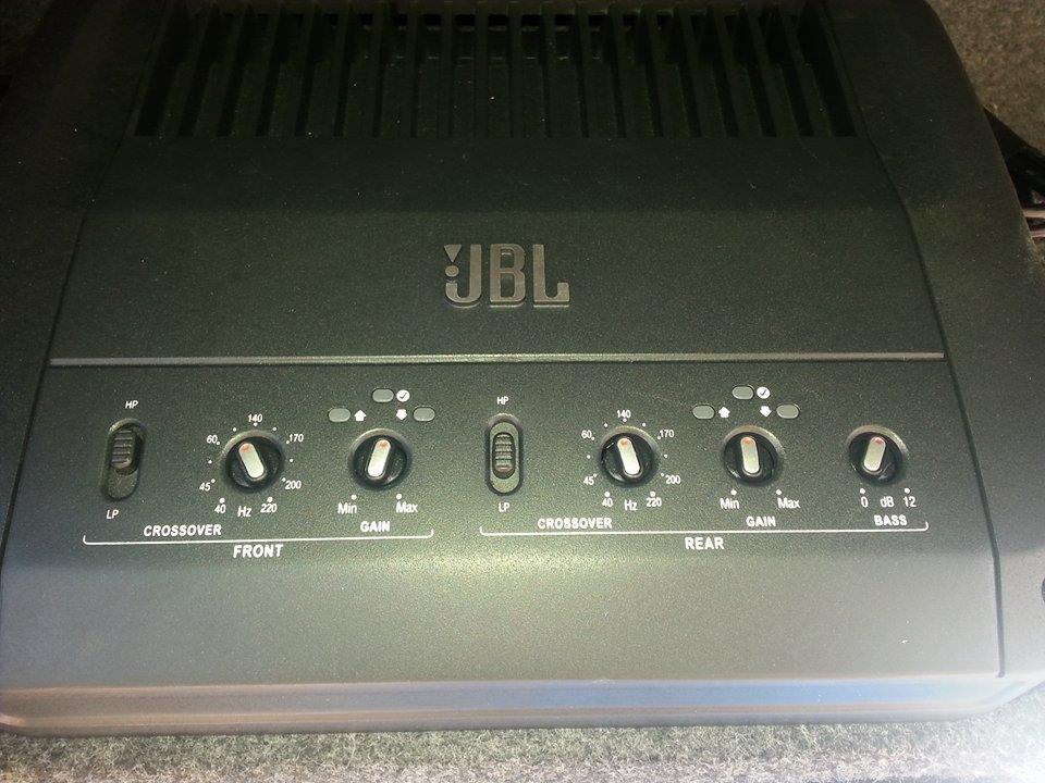

  2. עדכון קטן: כיוונתי את התדרים על 80, הכנסתי את הדיסק התקנה והגברתי 75% בערך (45 מתוך 62 בפיוניר) מעל זה היה כבר נשמע קצת צורם ואני גם ככה לא מתכנן להרעיד את השכונה ואז פתחתי את הגיין עד הנורות הירוקות. השינוי ניכר וגם המגבר כבר לא מתחמם ממש כמו מקודם. ניסיתי לשחק קצת עם ההגדרות של החיתוכים בHU אבל פחדתי להרוס את מה שיש כבר. את הHP-LP בפרונט מתוך שלושה שלבים הוא נמצא בעליון, הרייר נמצא על האמצעי, ככה אמור להיות? ניסיתי להוריד את הרייר להכי תחתון אבל זה חתך ממש נמוך ובקושי שמעו משהו. אני לא יודע מה בדיוק תפקידה של הסקאלה של הבאס אבל שניסיתי להוריד אותה לאפס הבאס היה די אנמי ובקושי מורגש אבל העלתי אותו בין הרבע לחצי היה שיפור.
  3. בירתתי עם המתקינים בירושלים כולם יתפנו רק אחרי החג אז החלטתי להתאמץ יותר ולנסות בינתיים לכוון כמה שאפשר לבד. אנסה לרשום מה שהבנתי ותתקנו אותי אם אני טועה המגבר מוציא 80 RMS בכל יציאה, הקומפוננט 120, והסאב יכול לקבל 300. קראתי את השרשורים הבאים http://www.carsforum.co.il/vb/showthread.php?561087-%D7%A9%D7%90%D7%9C%D7%95%D7%AA-%D7%91%D7%A7%D7%A9%D7%A8-%D7%9B%D7%99%D7%95%D7%95%D7%9F-%D7%9E%D7%92%D7%91%D7%A8-%D7%9E%D7%95%D7%9C-HU-%D7%9E%D7%95%D7%9C-%D7%A7%D7%95%D7%9E%D7%A4%D7%95%D7%A0%D7%A0%D7%98&highlight=%D7%9B%D7%99%D7%95%D7%95%D7%9F+%D7%9E%D7%92%D7%91%D7%A8 http://www.carsforum.co.il/vb/showthread.php?507005-%D7%9B%D7%99%D7%95%D7%95%D7%9F-%D7%9E%D7%92%D7%91%D7%A8-jbl-gto-804ez&p=4149568&viewfull=1#post4149568 אופציית ה-LEVEL צריכה להיות על LOW.רשום שיש דרך לחתוך ע"י המגבר או ע"י הHU, מה הדרך העדיפה? על כמה HZ צריך לשים את הקומפוננט ועל כמה לשים את הסאב? ולאחר מכן אפתח את הגיין עד לנורה הירוקה. עד כאן בסדר?

  6. תודה על העזרה חברים
  7. חברים צירפתי תמונה של הכיוונים במגבר אצלי.. הסאב הוא 10 אינצ' סופי אשמח לעזרה..
