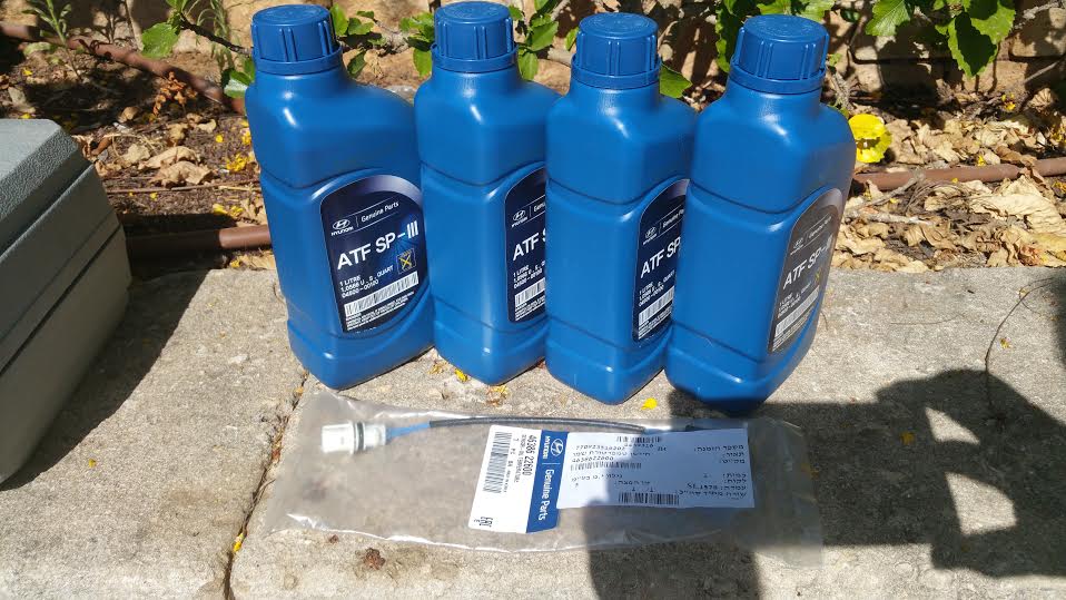

  16. זה קרה לפני חודש בערך, באמצע הנסיעה ההגה נתפס פתאום ללא יכולת לסובב. מאוד מפחיד !! הצלחתי לזחול לצידי הכביש, ניתקתי את המינוס במצבר, חיכיתי חמש דקות, חיברתי חזרה והכל חזר לקדמותו. היום שוב נתפס, הפעם בליווי מנורת ESP. כיביתי המנוע, חיכיתי חמש דקות, הנעתי והכל חזר לקדמותו. מישהו נתקל בתופעות האלה ?

  19. עדכון... לאחר שהבנתי בעזרת סורק התקלות ועזרה מחברי הפורום ובמיוחד לאסף ( תודה אסף ) שחיישן הטמפרטורה בתוך הגיר כשל, קניתי אחד מקורי במרכז שירות יונדאי יחד עם 4 ליטר שמן גיר מקורי וניגשתי לעבודה. סיבוב קטן בשכונה לחמם מעט את השמן בגיר האוטו עלה על שני בוקים והמינוס במצבר נותק. ריקון שמן גיר פירוק קארטר גיר זיהוי החיישן הסורר ניתוק החיבור החשמלי וחילוץ החיישן ( יושב בתוך קליפס מתכת ) הרכבת החיישן החדש ניקוי הקארטר מבפנים כולל 5 מגנטים וניקוי שרידי חומר האטימה סביב ניקוי שרידי חומר האטימה בגיר מריחת חומר אטימה עמיד לחום שכבה דקה על שני הצדדים החזרת הקארטר למקומו וחיזוק 15 ברגים מילוי שמן גיר חיבור המינוס חזרה הורדת הרכב מהבוקים ונסיעת מבחן לוודא שהמנורה כבויה והילוכים עוברים בקלות זהו....זה כל הסיפור. לא מסובך מידי על הדרך הוחלף גם צינור מעבר נוזל קירור שהיה נפוח וסימני נזילה החלו תודה לעוזרים ומקווה שהתאור יעזור לעוד אחרים מצרף תמונות להמחשה

  22. סורק התקלות חובר לרכב ומראה תקלה Fault code PO711 Transmission fluid Temperature Sensor Circuit Range/Performance המכשיר מפנה מיד לאינטרנט ומשם ניתן להבין כי חיישן טמפרטורה בגיר כנראה כשל אשמח לעזרה האם קיים חיישן כזה בגיר, והיכן הוא נמצא ? האם החלפתו תפתור התקלה ? או שבכלל אני לא בכיוון
