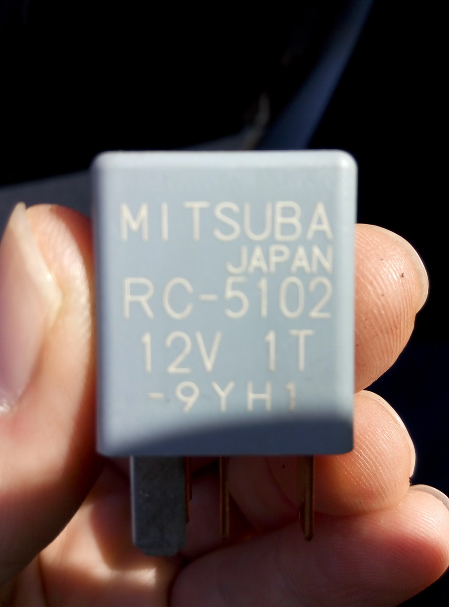

  15. כמו כן בהונדות שנת 2006-2011 5 דלתות נתקלתי בתקלה שלוח מכוונים מזגן רדיו מפסיק לעבוד. אצלי התקלה נפתרה בהחלפת ממסר של לוח המכוונים. ברגע שהתצוגה נכבת החשמל במצת מפסיק גם.

  18. הממסר הינו MITSUBA RC—5102. אני בדקתי את הממסר חשמלית והוא עובד. אך כמו שכתבתי בהתחלה. הבעיה הזו קוראת לסירוגין.
  19. משום כשהתצוגה חוזרת עם אני מכבה ומדליק
  20. לפני ההתנעה הכל עובד. לאחר ההתנעה תצוגת הרדיו והמזגן וכמו כן גם מתח מצית נעלם וחוזרת לאחר כמה דקות. החשד שלי הינו הממסר. ניסיתי לרוכשו בחנות חלפים אך לא היה בנמצא. האם משהוא ניתקל בתקלה זו? יש איזה בדיקות שכדאי לי לבצע? האם למשהוא יש רעיון מה יכול לגרום לתקלה? יתכן וזה לא הממסר?
