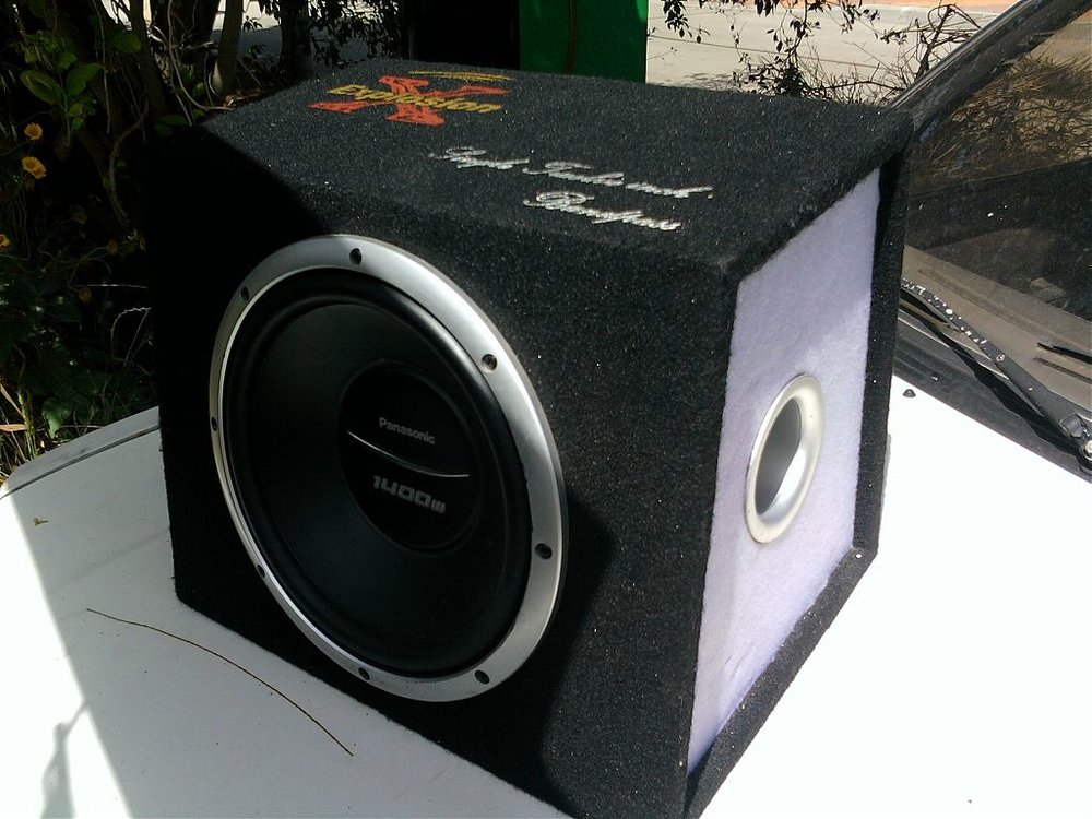

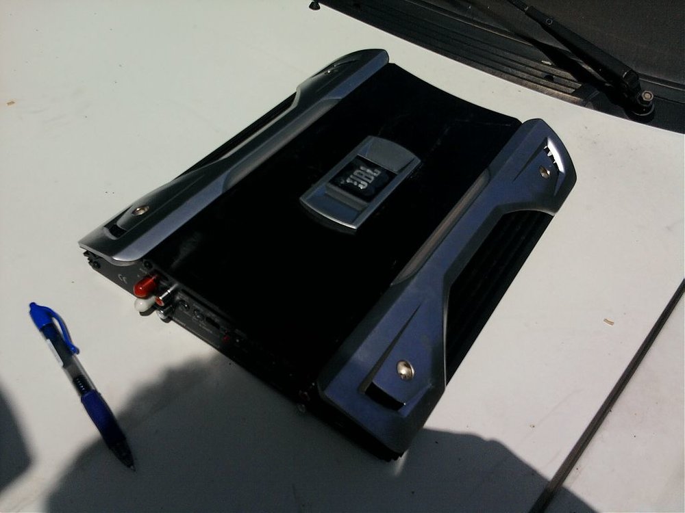

  21. במגבר יש איזו יציאה שרופה זכור לי. חוץ מזה במצב מצוין. דורש 250 ש"ח על כל אחד מהפריטים. 050-4758342
