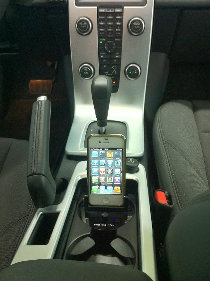

  16. יש גם פיתרונות מקומיים יותר מוצלחים . הפיתרון הנ"ל מותאם לאייפון שלך בדיוק עם/או בלי מגן. מתחבר לטעינה או למערכת במידה ויש חיבור. אין צורך לתקוע באופן ידני את התקע פשוט מניחים בתושבת והאייפון מחובר.

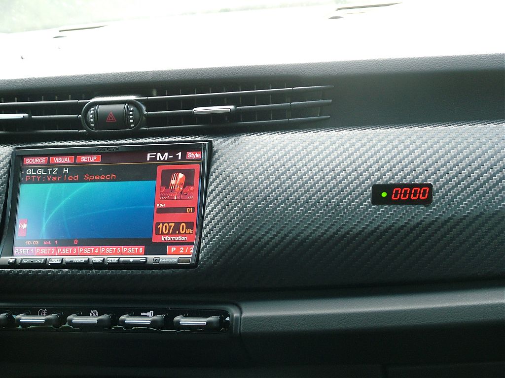

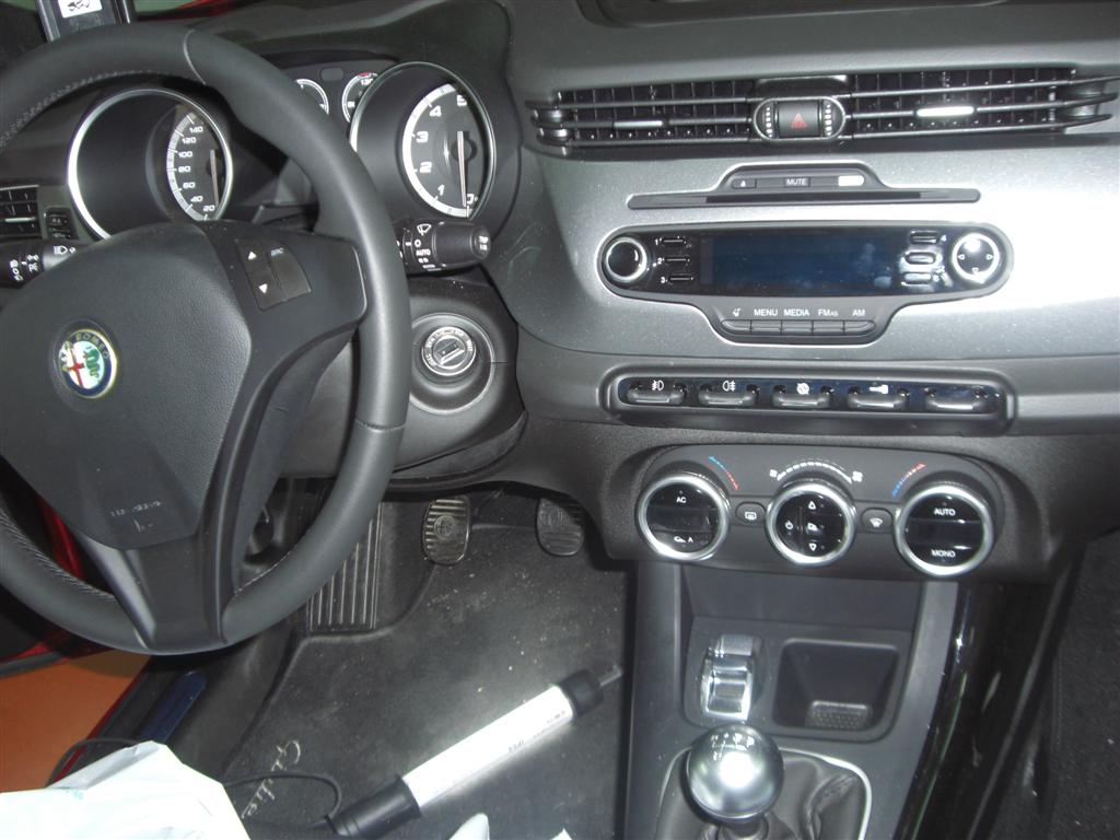

  25. בוא נעשה קצת סדר בדברים כמי שמכיר את הרכב הזה מצויין, יש לך כמה אופציות ותלוי כמובן בתקציב שלך. את האופציה של הדיבורית שהעלת פשוט תבטל כי כמו שכתבו לך לפני איכות לא תצמח משם. אופציה ראשונה היא להחליף את הרדיו המקורי ברדיו דיסק רגיל. כמובן שלהוציא את הרדיו המקורי ולשתול במקומו רדיו שיתאים לצרכיך (אופציית תא הכפפות היא זוועתית בעיני ובטח לא נוחה). אופציה שניה אם יש לך אפשרות לוותר על המסך המקורי (ובכך לחסוך "קצת" כסף לטובת המערכת). אופציית הדאבל דין תיתן לך מענה מצויין גם אם יש לך קצת חששות בעיניין. אופציה שלישית היא להשאר עם הרדיו המקורי ולסבול את העובדה שאין USB אפשר כמובן לחבר לו הגברה והתוצאה שתקבל היא לא רעה. אמנם לא כמו מכשיר איכותי אבל בהחלט תוצאה טובה. כל האופציות שכתבתי לך הם מניסיון בשטח ולא מהשערות, מצו"ב תמונות להמחשה.
