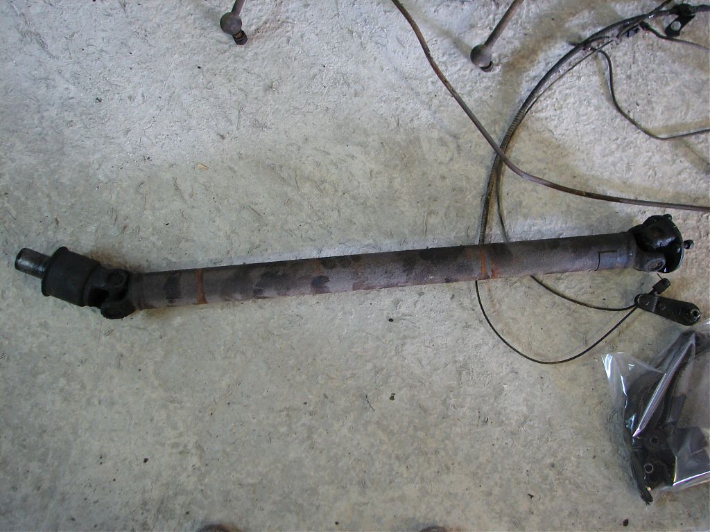

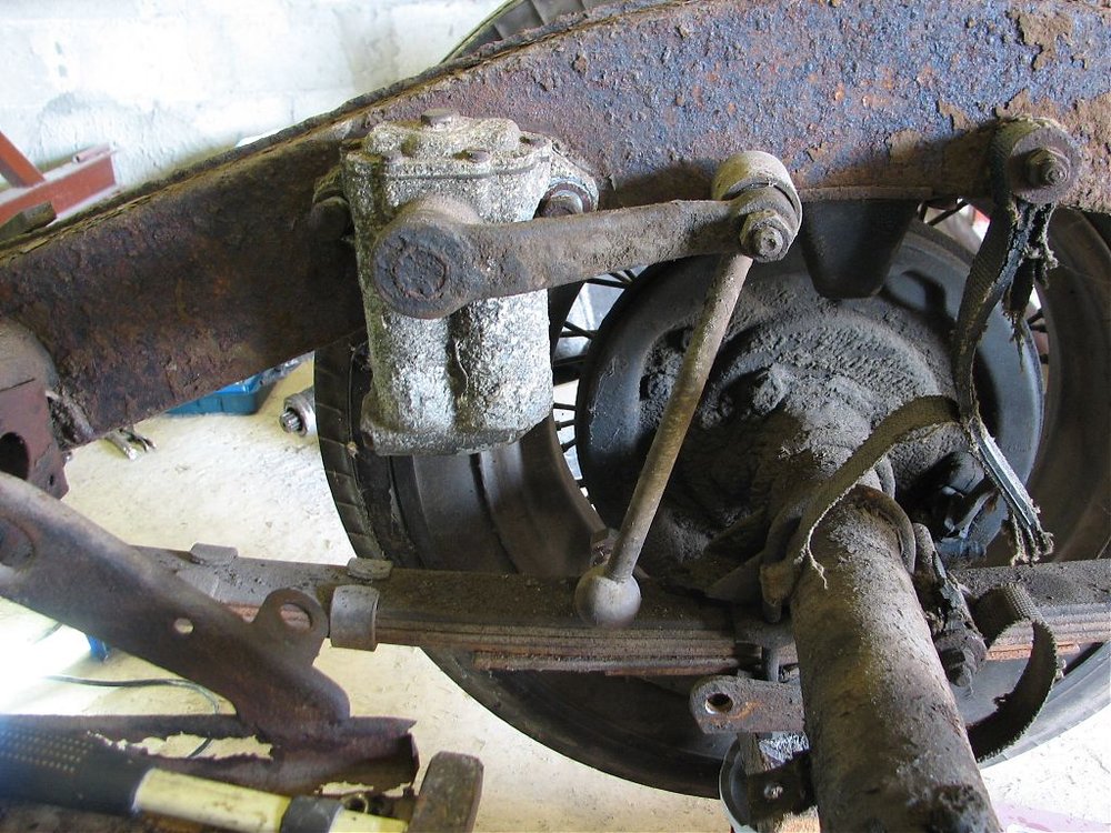

  4. עוד יום שישי הגיע עלינו לטובה . בשלב הזה עבודת הפירוק יותר מלוכלכת ומצריכה יותר מחשבה ומקצועיות, בנוסף רוב הברגים/אומים שמחוברים לשלדה מאוד חלודים וקשה לפתוח אותם. כאשר MGA הייתה אצל הפחח השתמשתי במבער חמצן/אצטילן ובפטיש אויר של הפחח ופתיחת הברגים הייתה די קלה. אמנם יש לי מערכת חמצן/אצטילן בעבודה, אבל לא בא לי לסחוב אותה כל יום שישי ולהחזיר (מי שמכיר יודע כמה הבלונים כבדים) ופטיש אויר אין לי. אז מה היה לנו היום, שחררתי את כבלי בלם היד מהבלמים האחוריים והוצאתי אותם מהשלדה, שחררתי את חיבורי צינוריות הבלמים והוצאתי את כל הצינוריות והצינורות של הבלמים מהשלדה, פירקתי מהשלדה שני משולשי אלומיניום שאין לי מושג למה הם משמשים, פרקתי את הדרייבשפט, פרקתי רצועות גומי שמחברות בין השלדה לקפיצים האחוריים (שקשורות איכשהו למערכת הבולמים), פרקתי את הבולמים האחוריים, פרקתי את בורגי ה U שמחברים את הקפיצים האחוריים לשלדה מצידם האחורי. תוך כדי הפירוק אחת האומים סירבה לזוז אז הפעלתי יותר כוח, היא זזה כ 3/4 סיבוב ו "בום" היא נגזרה (עוד חלק שצריך להזמין מארה"ב), כך שפירקתי את הצד האחורי של שני הקפיצים, בצד השני של הקפיצים האחוריים יש אום דיי גדולה מכל צד והן מסרבות להסתובב, החלטתי לא להפעיל יותר מדי כוח ובשבוע הבא אני אארגן מערכת חמצן/אצטילן וגם פטיש אויר, כך יותר נכון לעבוד. שאלות: האם ניתן / נכון להרכיב חזרה את צינוריות הבלמים לאחר הפירוק או שיש צורך בצנרת חדשה? השאלה נשאלת משום שבקצוות צינוריות הנחושת יש פטרייה שמשמשת לאיטום תוך כדי הידוק האום. אם יש צורך בצינוריות חדשות האם קיים לקניה כלי ייעודי לעשיית הפטרייה הנ"ל? תמונות מצורפות:
