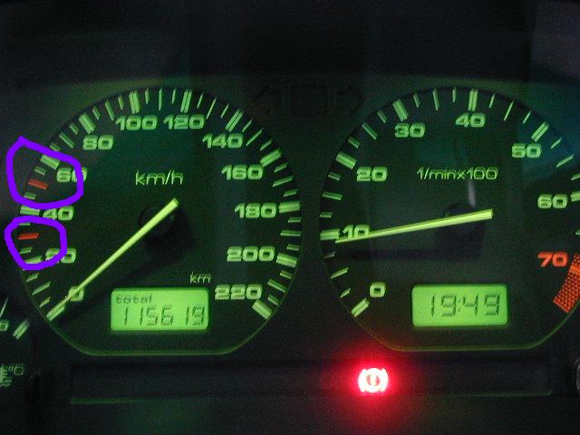

  24. אהלן. שמתי לב שבמד המהירות שלי בפולו ב30 קמש וב 50 זה באדום, מה לפי דעתכם זה אומר? זאת אולי ההמלצה של היצרן עד לאיפה למשוך הילוך ראשון ושני? תודה
