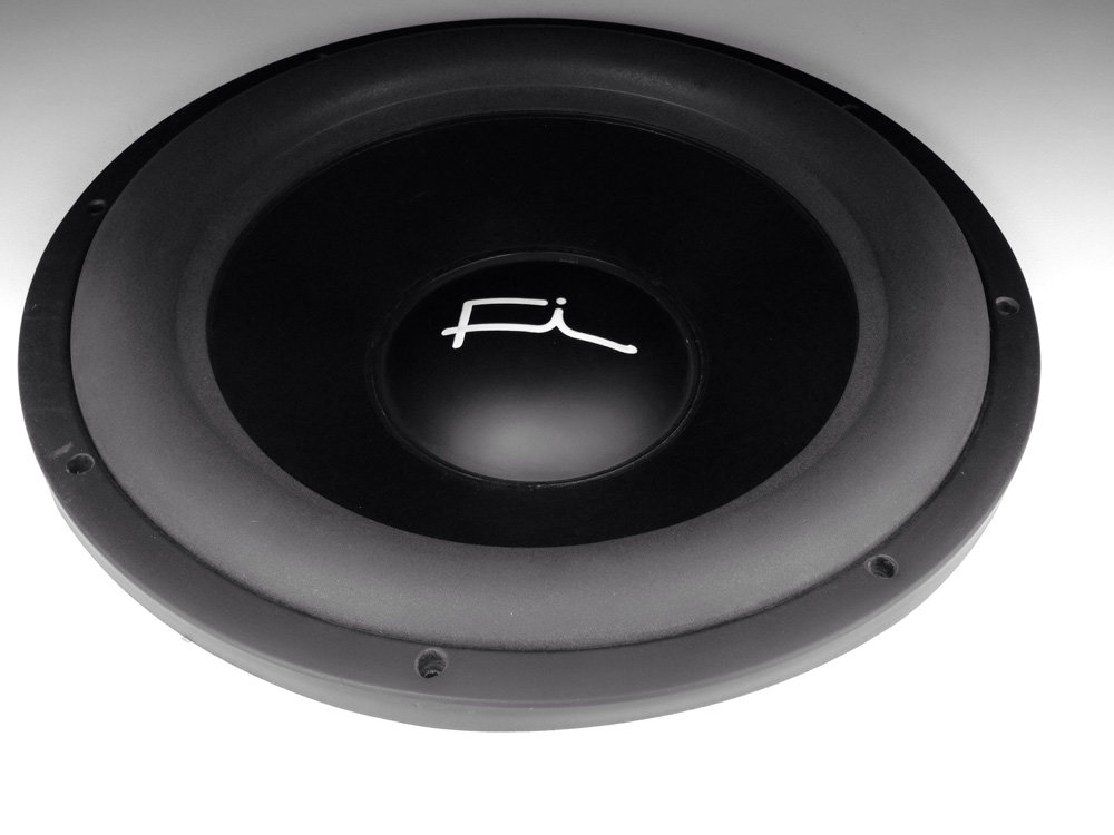

CRESCENDO C1100.4: מגבר 4 ערוצים חזק מאד, יחיד בארץ. במצב חדש. (תמונות מדברות). מוצהר: 180 רמס ב4 אוהם, 300 רמס ב2 אוהם, 600 רמס בגישור ב4 אוהם. כל זה ב 13.8V. בפועל נותן הרבה יותר ועם מתח רגיל 14V+ ייתן עוד יותר. קרוסאובר אקטיבי מלא שמכסה את כל טווח התדרים, ללא צורך ברדיודיסק עם חיתוכים למי שרוצה לעבוד אקטיבי. שוקל 10KG, מימדים: 54x7x24.5. סאב FI BL 15": סאב מצויין לכל המטרות, אוכל את הנמוכים בלי מלח. נקרע חוט מוביל, למי שיודע להחליף יעלה לו גרושים. אם עושים ריקון ,ההספק יעלה ל 2000 רמס. בדקתי עם PSI, ריקון עם חוטים מובילים כפולים משודרגים, ממברנה מחוזקת וסליל שטוח יעלה 150$ ומשלוח אווירי 60$. תיבה לסאב 15": MDF, סלוטפורט בנפח כולל 175.5 ליטר, מכוונת ל32 הרץ עם פלטה כפולה לסאב, מרופדת עור לבן. מימדים 86x34x60. אפשרות החלפה על מגבר 4 ערוצים פשוט מבית טוב. הצעות בפרטי, רק בקשות רציניות ייענו.
