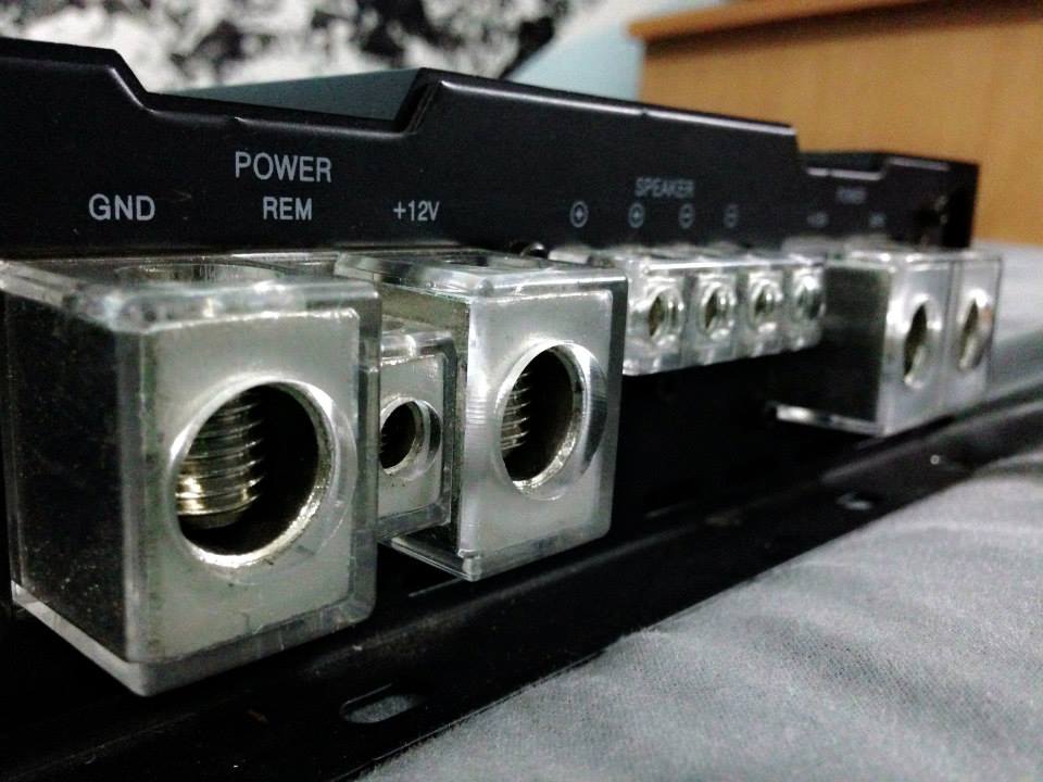

נתק את המינוס. אם אתה שואל על הRCA במגבר, בדר"כ 2 RCA כניסות לרמקולים ואחד RCA בתור יציאה לעוד מגבר. זה המצב ברוב המגברים, אני לא מכיר את המגבר הזה ספציפית. -
מה שמוצע למכירה זה רק הגוף, ללא סוללה ומטען. misterb הקדמת אותי בשנייה
המגבר שבקישור הוא מונובלוק, רק את הסאב אתה יכול לחבר אליו. מה עם רמקולים, אתה לא הולך להגביר ?

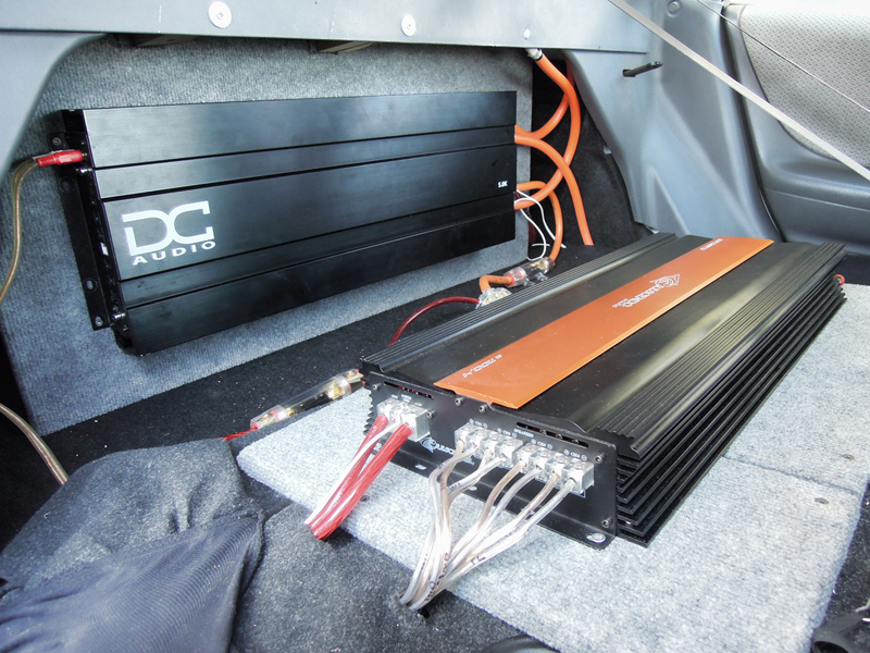

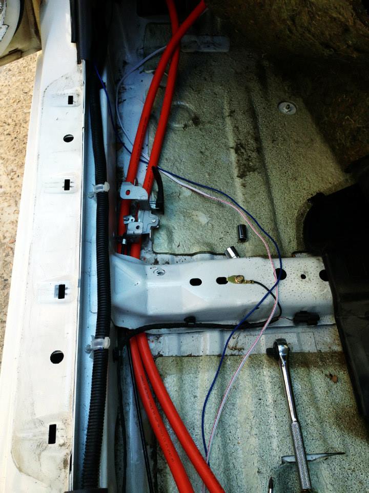

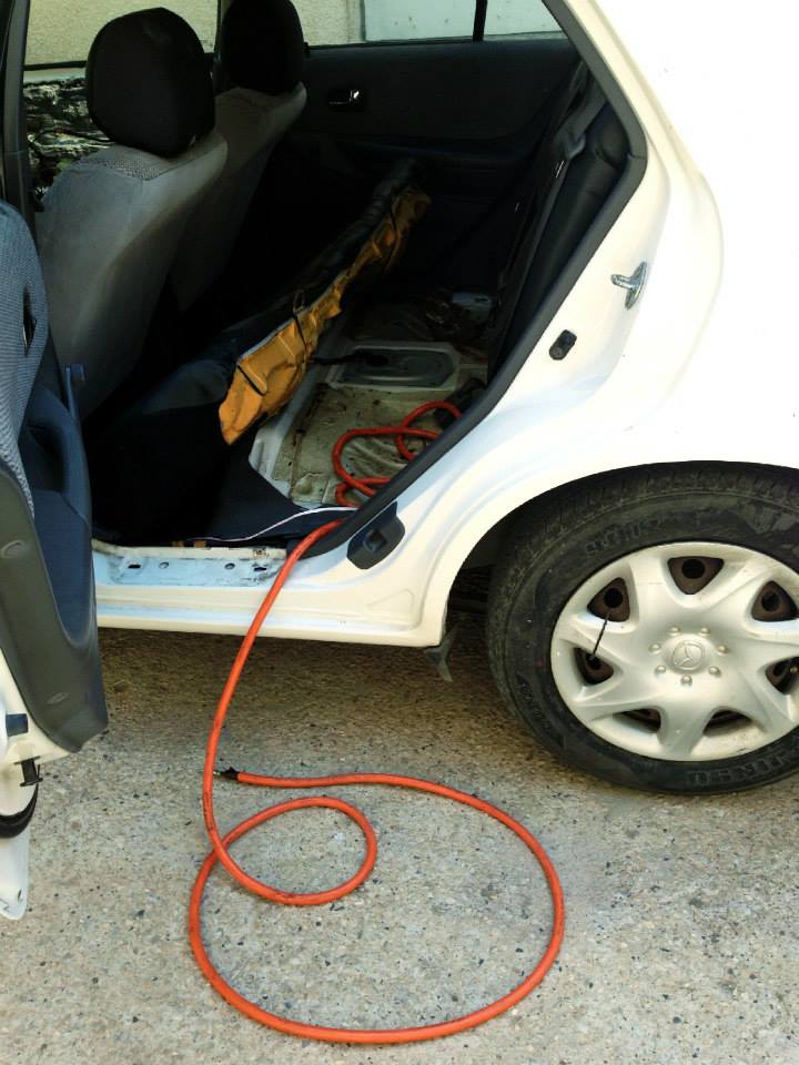

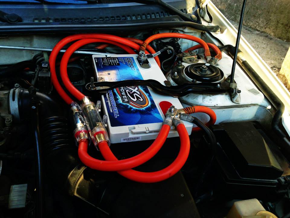

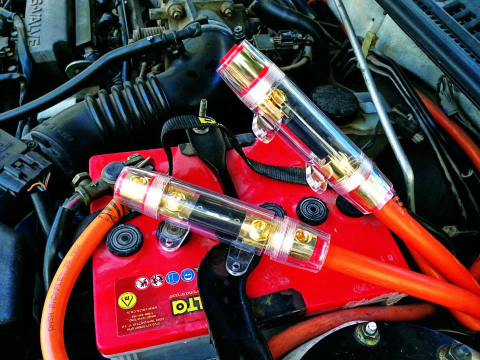

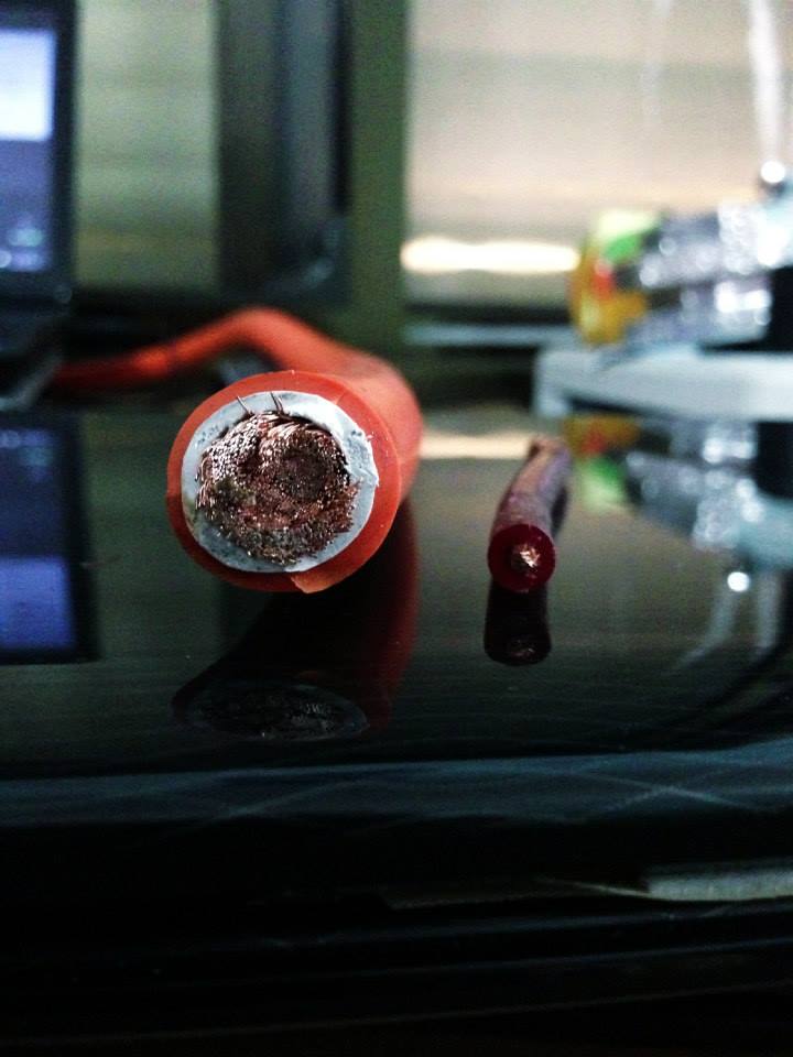

מה המגבר השני? בעיקרון אתה צריך 4 גייג' בשביל המונובלוק בלוק, ועוד אחד 8 או 4 גייג' בשביל המגבר השני. אז אתה צריך כבל ראשי 2 גייג'. אם אתה יכול למתוח את התקציב, ואתה מתכנן לשדרג או להוסיף עוד מגברים בעתיד, מומלץ שתרכוש 0 גייג'.

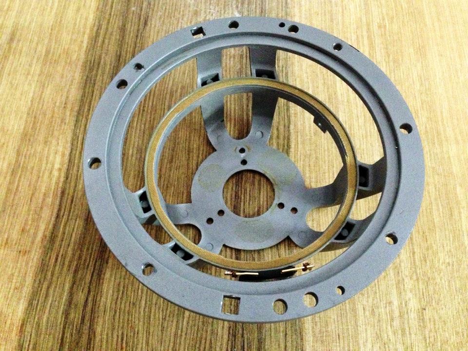

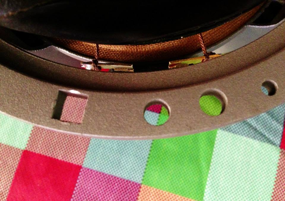

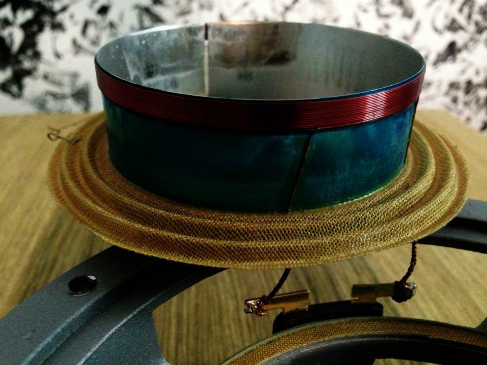

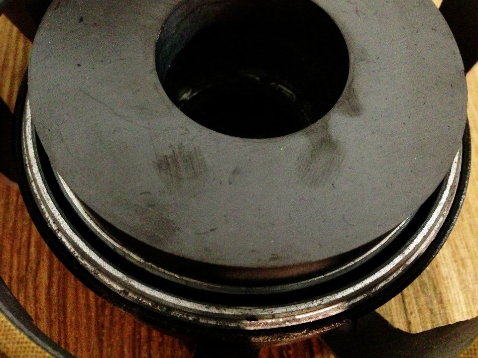

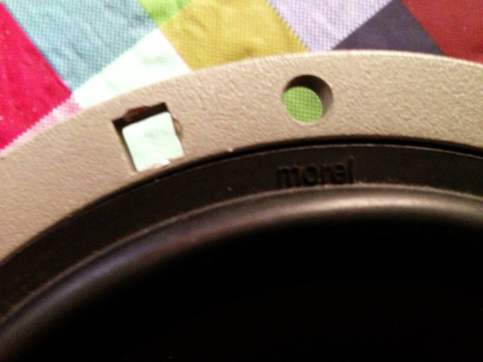

פירוק מורל סופרימו (תמונות קשות לצפייה)
haq פרסם הודעה בנושא של haq בתוך פורום אודיו ומולטימדיה לרכב

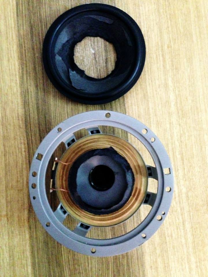

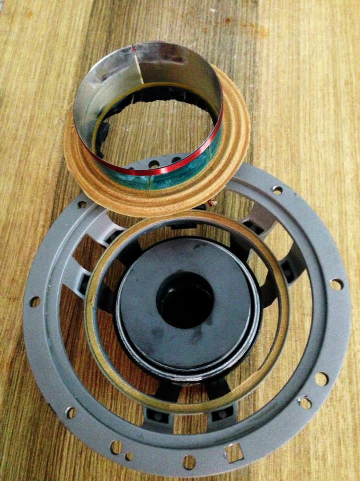

הפניה הייתה לגורם הכי רלוונטי במורל ולא קיבלנו מענה. הרמקול הזה הגיע לידי הבעלים ע"י חבר שלו. דמיין לעצמך שכל פעם שאתה פונה לחברה או לקבל שירות, אתה צריך לנער להם את הצורה עם טלפונים ומיילים עד שאתה מקבל את מבוקשך. זה לא תקין, הם אמורים לתת לך שירות בתור לקוח שלהם, ועל זה אתה משלם להם כסף. אתה לא אמור לרדוף ולהתחנן להם שייתנו שירות. בכל מקרה אני כבר שלם עם העובדה שהרמקול הלך לעולמו, לכן אני ממשיך הלאה ובונה רמקול סנטר ממה שנשאר או מוכר את הטוויטרים. -
לצערי, לא. עצוב מה שקורה כאן עם הסחורה של מורל. -

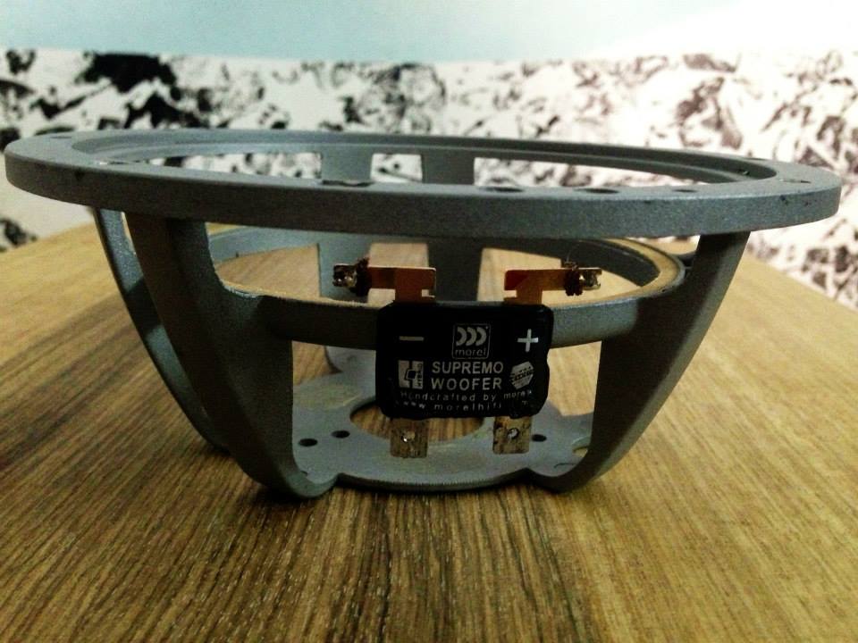

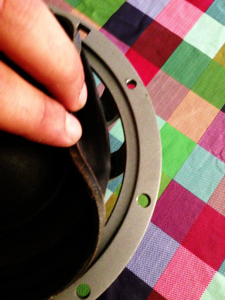

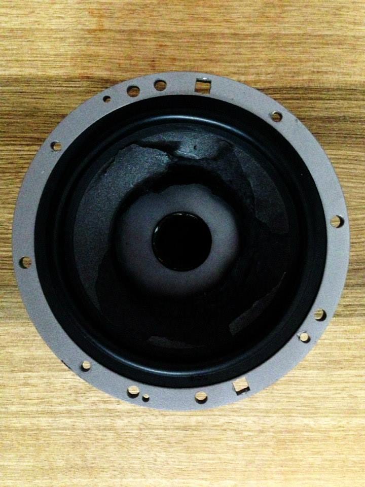

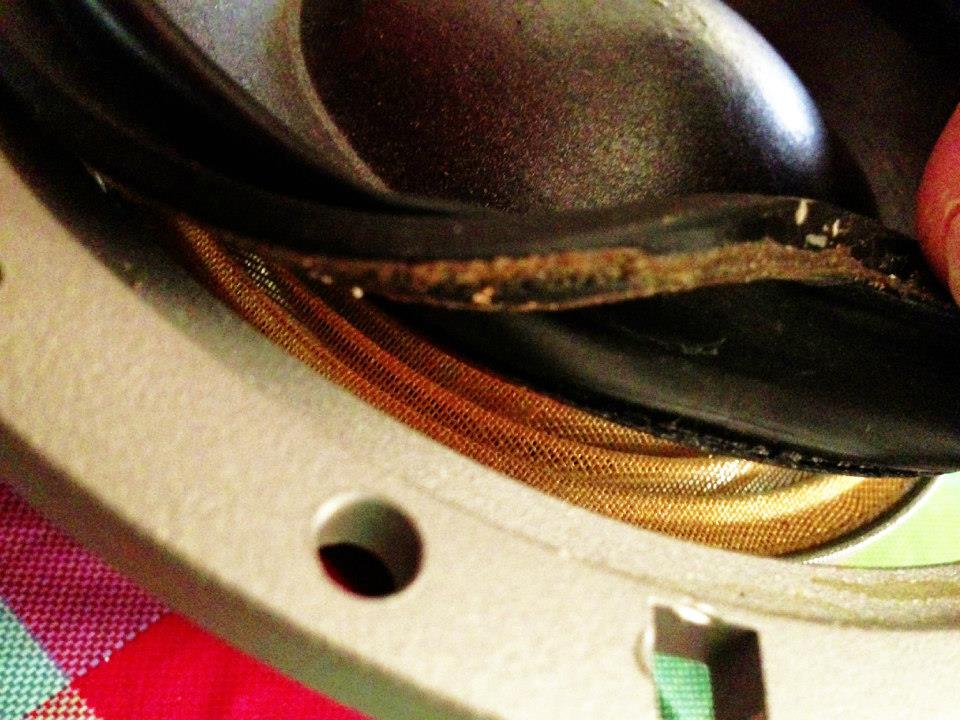

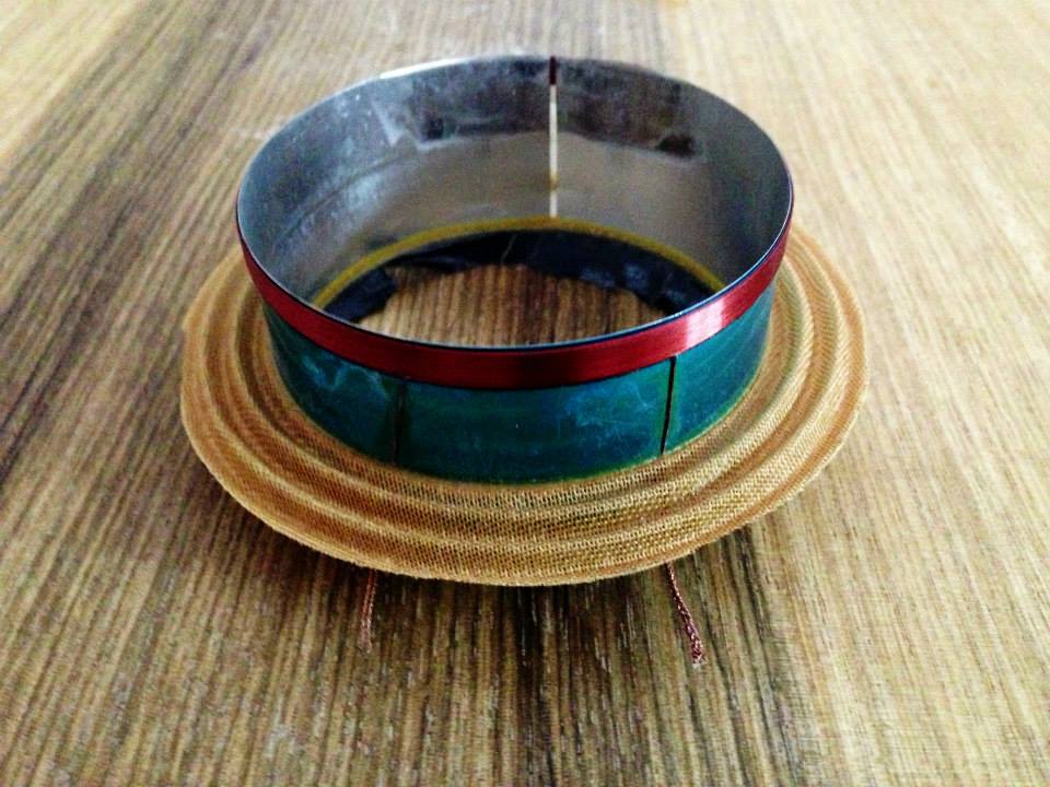

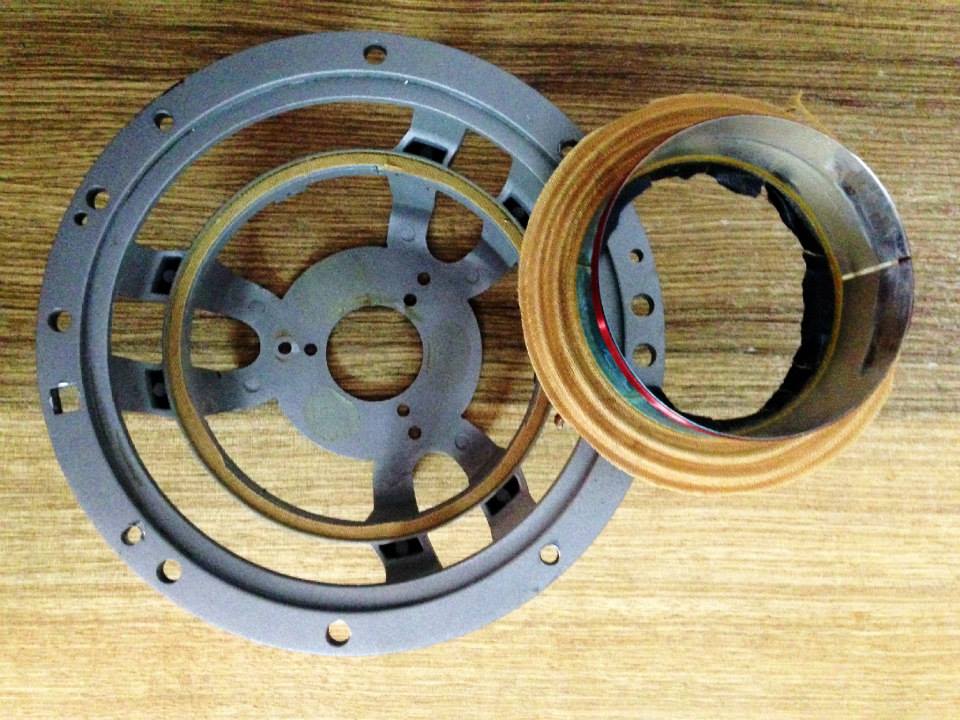

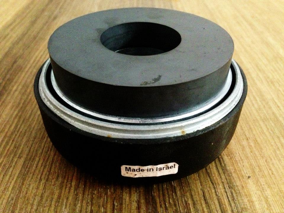

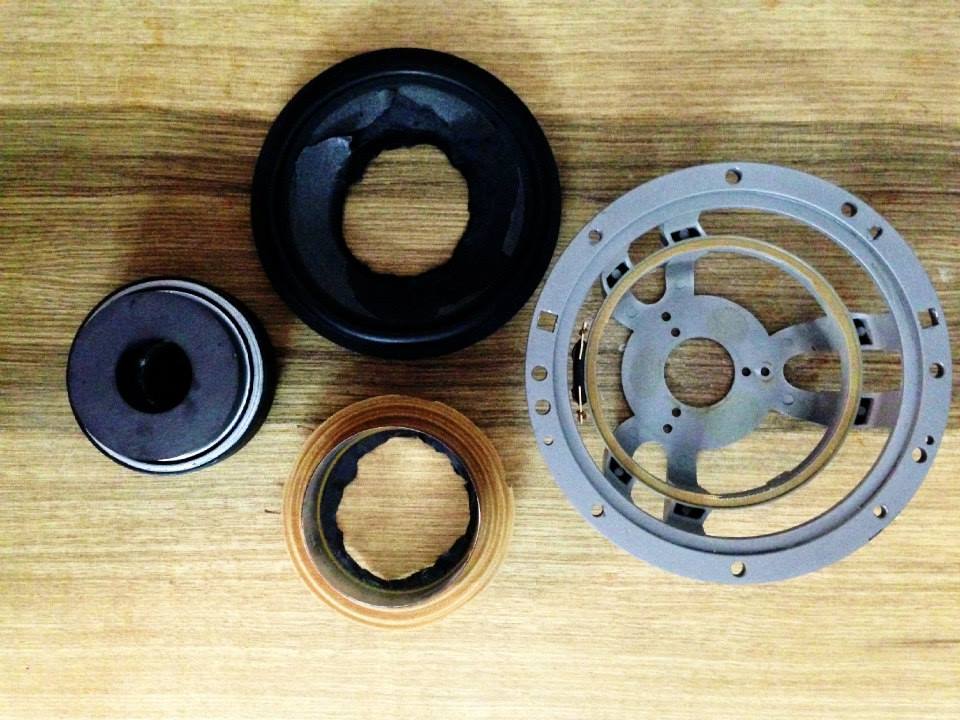

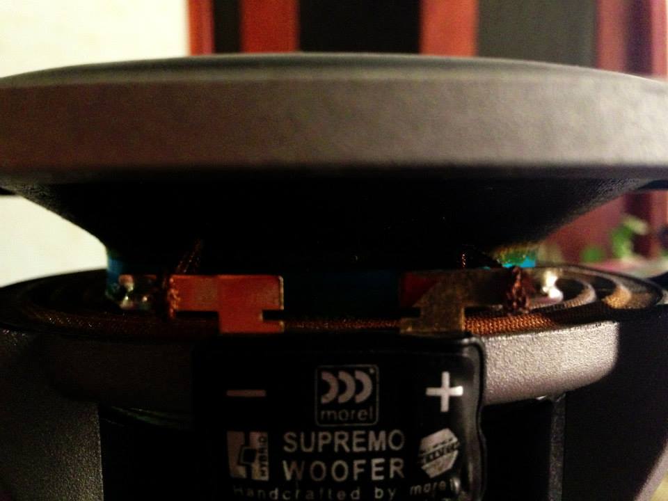

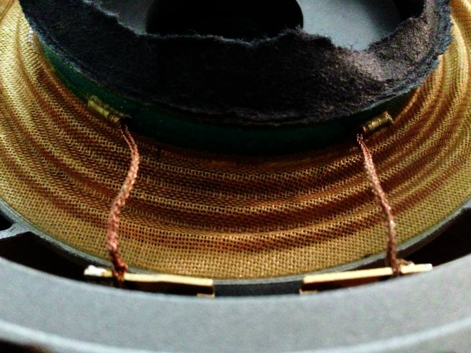

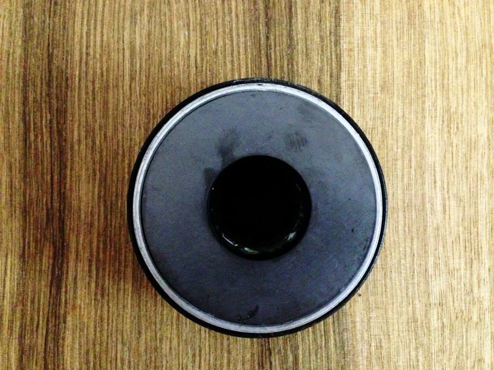

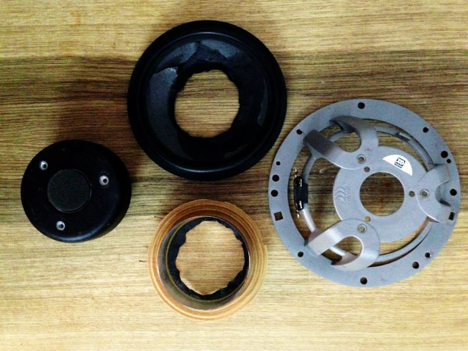

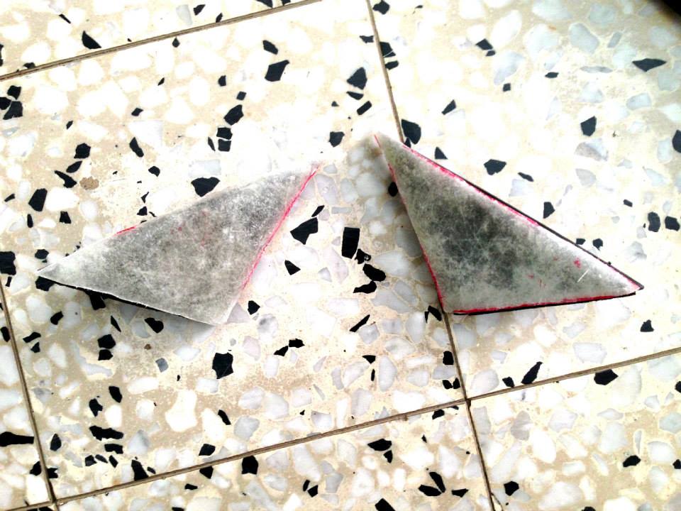

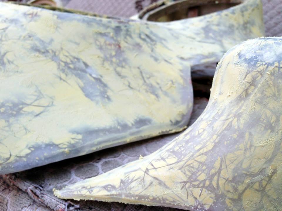

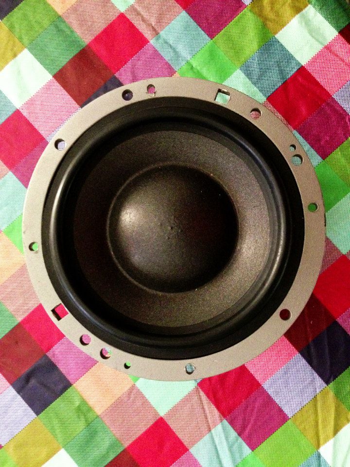

זה מה שניסיתי לעשות. אבל לא מצאתי כלום, אין סימנים של שרוף או נתקים, הכל מחובר כמו שצריך, והסליל נראה חדש. אז המשכתי במלאכה ופירקתי את הכל. ותמיד אפשר לקנות ערכת ריקון ולחבר מחדש. -

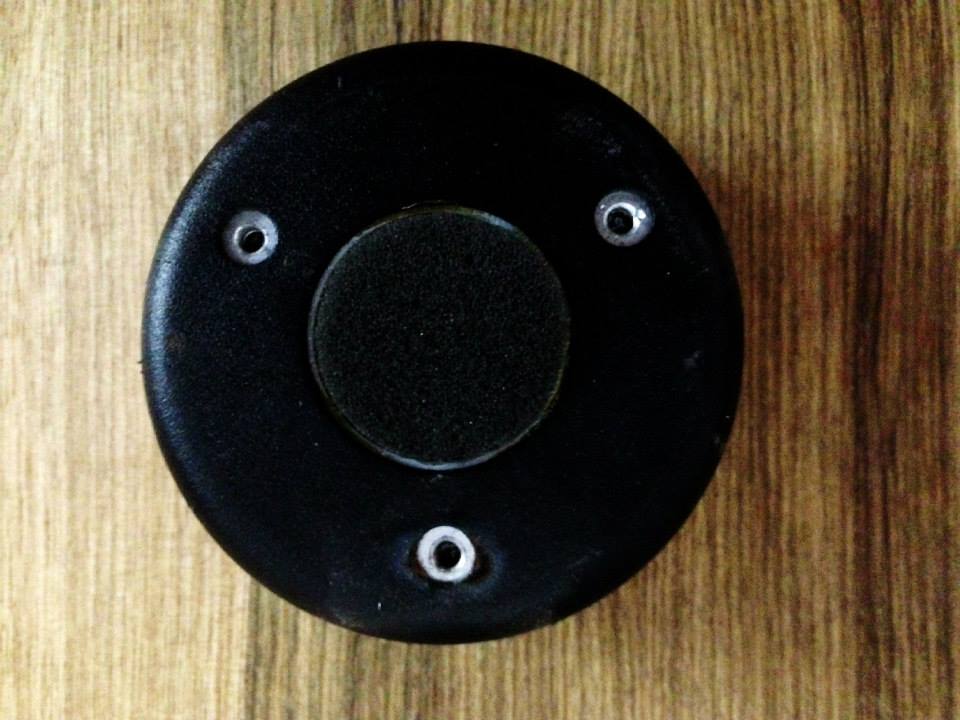

יום אחד, שמש בהירה.. נוסע באוטו, שמוע מוזיקה להנאתי. מגיע הביתה מכבה את האוטו. הכל יפה וסבבה, עד... שיום למחרת הנעתי את האוטו ואין קול מצד ימין, הרמקול האהוב עליי החזיר את נשמתו לבורא. אחרי מלא עבודה ועזרה מחברים (אני מנצל את הבמה להודות להם), הצלחתי להכניס את הרמקול למפעל מורל, רובכם יודעים עד כמה קשה להכניס רמקול לתיקון למפעל של מורל. נחשו מה הייתה התגובה שלהם? הם לא מוכנים להתעסק עם זה !! אני נדהמתי.. מורל השם והאגדה, ששמעתי הרבה אודות השירות והמקצועיות שלהם, לא מוכנים להתעסק עם זה. משרשורים שקראתי, יש כאן חברים בפורום שתיקנו את הרמקולים שלהם במורל, ולפעמים בעלות נמוכה או בחינם. בכל מקרה.. אני עם וופר אחד לא עובד, אז מה עושים בשביל ללמוד אנטומיה של רמקולים? מפרקים אותו כעת נשארתי עם וופר אחד ושני טוויטרים. אני מתלבט אם לבנות מהם רמקול סנטר בשביל מערכת הקולנוע הביתית, או למכור את הטוויטרים ולקנות בסכום רמקול סנטר טוב. מה אתם אומרים?

תודה יוני.. בינתיים עם מצבר בודד, נגמר התקציב. חוץ מזה כל המערכת בקושי צורכת 2200 וואט.
