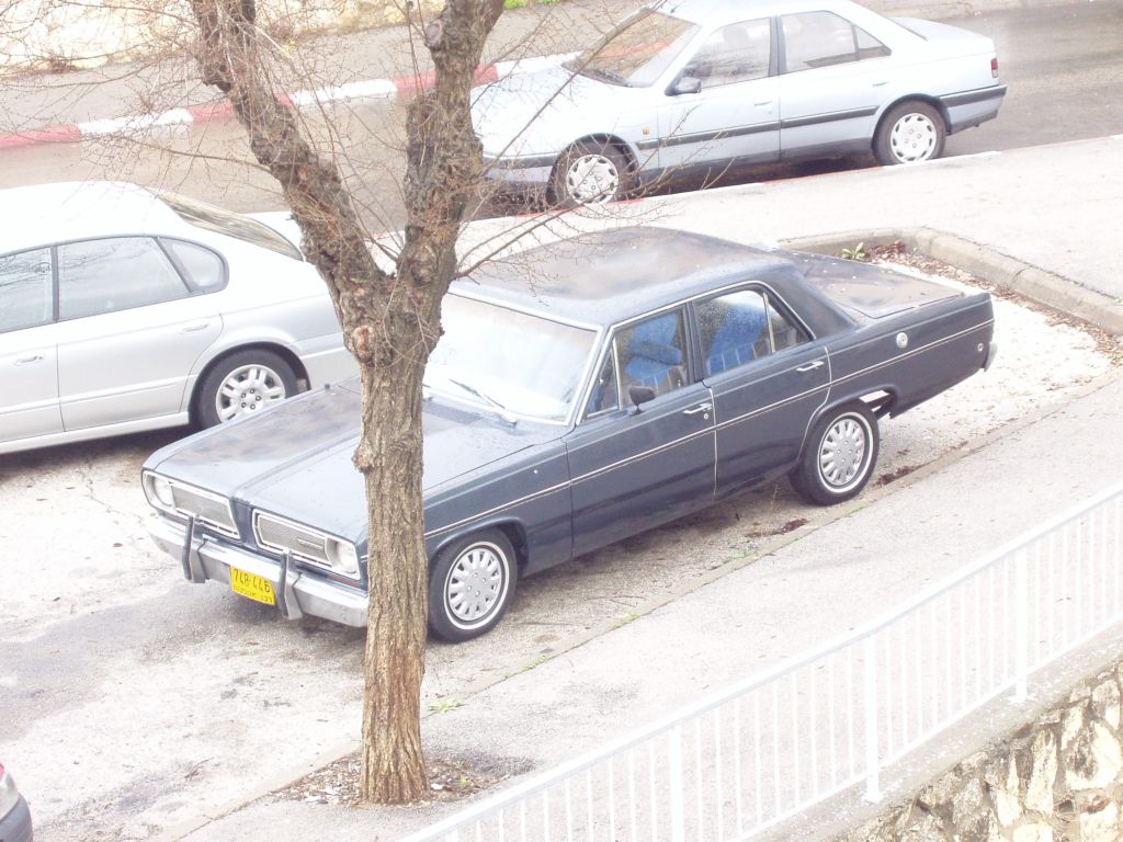

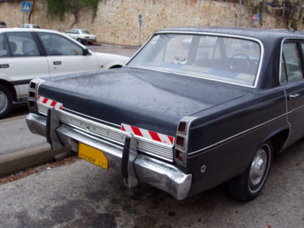

  18. Liran_a
    פחחות לואליאנט
    עשיתי היום כמה תיקונים לרכב - התושבת של הסטרטר נשברה, אז החלפתי אותה, וזיפתתי את הריצפה. לאחר שסרקתי את הרכב גיליתי שמצבו לא כל כך נורא - אפילו דיי טוב. יש מספר מקומות שהצבע בהם התנפח, אבל אין חורים של חלודה. יש רק שני מקומות בעייתיים - מתחת לטמבון האחורי, וליד הדלת של הנהג, אבל את שניהם אפשר לסדר בלי בעיה. בקשר לרקבון על הכנף הקדמית - זה לא שחסר שם חלק, גיליתי שהחלק התקפל איכשהו פנימה. צריך רק לרתך חתיכה קטנה של פח ולהשים חומר פחחות. כמו כן, אני מוותר בסוף על הפחחות, ומשאיר את זה לידי המקצוענים. יש פחח שמוכן לעשות לי את כל האוטו ב 2000 ש"ח (הוא מכיר את דוד שלי, בגלל זה המחיר המצחיק) בקשר לצבע - אני עדיין בהתלבטויות - אבל אני חושב על צבע בורדו-דובדבן מטאלי. ד"א מישהו יודע איפה אני יכול להזמין את פסי הניקל שעוברים לרוחב האוטו ? אני עוקב אחרי EBAY כבר למעלה משנה, ואף פעם לא היה שם את החלק הזה....
  19. Liran_a
    פחחות לואליאנט
    תאמת יש לי בבית דיסק קטן. אז אני יקנה לו דיסקית לנייר ליטוש. ד"א, אתה יכול קצת לתרגם לי מונחים שזרקת ? מה זה מרק ומה זה פילר ? ד"א, את כל השיופים אתה עושה עם מלטשת ? גם את העדינים ?
  20. אני מעוניין להריץ את הפרוייקט ולצבוע סוף סוף את הואליאנט. http://community.webshots.com/photo/387753010/387757636BFBnrY עכשיו את הפחחות אני מעוניין לעשות לבד, ואת הצבע אני ישאיר למקצוענים. לפי מה שהבנתי (תקנו אותי אם אני טועה) אני צריך לשייף את הצבע הקיים עם נייר זכוכית גס, לאחר מכן למרוח חומר פחחות גס, ואז לשייף אם נייר גז, ולאחר מכן למרוח חומר פפחות עדין ולשייף אם נייר עדין. האם אני אני חייב מלטשת בשביל לעשות את העבודה ? באיזה חומרי פחחות כדאי לי להשתמש ואיכן אפשר לקנות אותם ? שימו לב לתמונה הזאת: http://community.webshots.com/photo/387753010/387757636BFBnrY תסתכלו על הכנף מימין לגלגל - האם חייבים למצא כנף זהה ולרתך חתיכה ממנה לכנף הזאת ? (כמו כן - אם למישהו יש כנף, הוא מוזמן ליצור קשר...)
