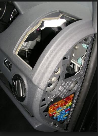

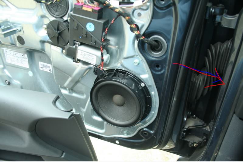

  11. במיקום שסימנתי בתמונה יש פקק שלם (לא פטמה כמו בדגמים קודמים) ודרכו עובר כבל המגבר(כבר שנים הכבל עובר שם ומעולם לא הייתה נזילה). בבירור רואים שהנזילה היא מהדשבורד באיזור הקופסת פיוזים(מאוד קשה לאתר משהו באיזור כי עמוס בכבלים וחיישנים וכו), כמו כן פתחתי את חיפוי הקורה לבדוק שאין נזילה בצינורית המובילה וכל האיזור יבש. ניסיתי למצוא ברשת את מסלול התעלה הקדמית השמאלית ברכב אך לא הצלחתי.

  13. בפולו שלי אין את הפטמה הזאת(היא קיימת בגולף משנות ה2000), יש פקק שחור פשוט שלא מחובר אליו כלום. Sent from my GT-I9505 using Tapatalk
  14. שלום חברים, רצפת צד הנהג והנוסע שמאחוריו מלאים מים לאחר הגשם, ניתן לראות שהמים נוזלים מאיזור חיבור הדש בורד למרכב בצד הנהג. בדקתי את כל תעלות הניקוז מהסאנרוף, 3 תעלות נקיות לחלוטין והתעלה שנמצאת באיזור הנהג נראת סתומה. ניסיתי להשחיל כבל חשמל 2.5mm אך הוא לא עובר יותר ממטר פנימה. אני לא מצליח למצוא היכן התעלה מסתיימת בתחתית הרכב. אני רואה צינורית מים שיורדת מהסנארוף לקדמת הדשבורד שעוברת בקורה הקדמית השמאלית והיא נראת שלמה. אני עובד עצות, אשמח להכוונה כיצד לאתר את מיקום הנזילה. תודה מראש. Sent from my GT-I9505 using Tapatalk
