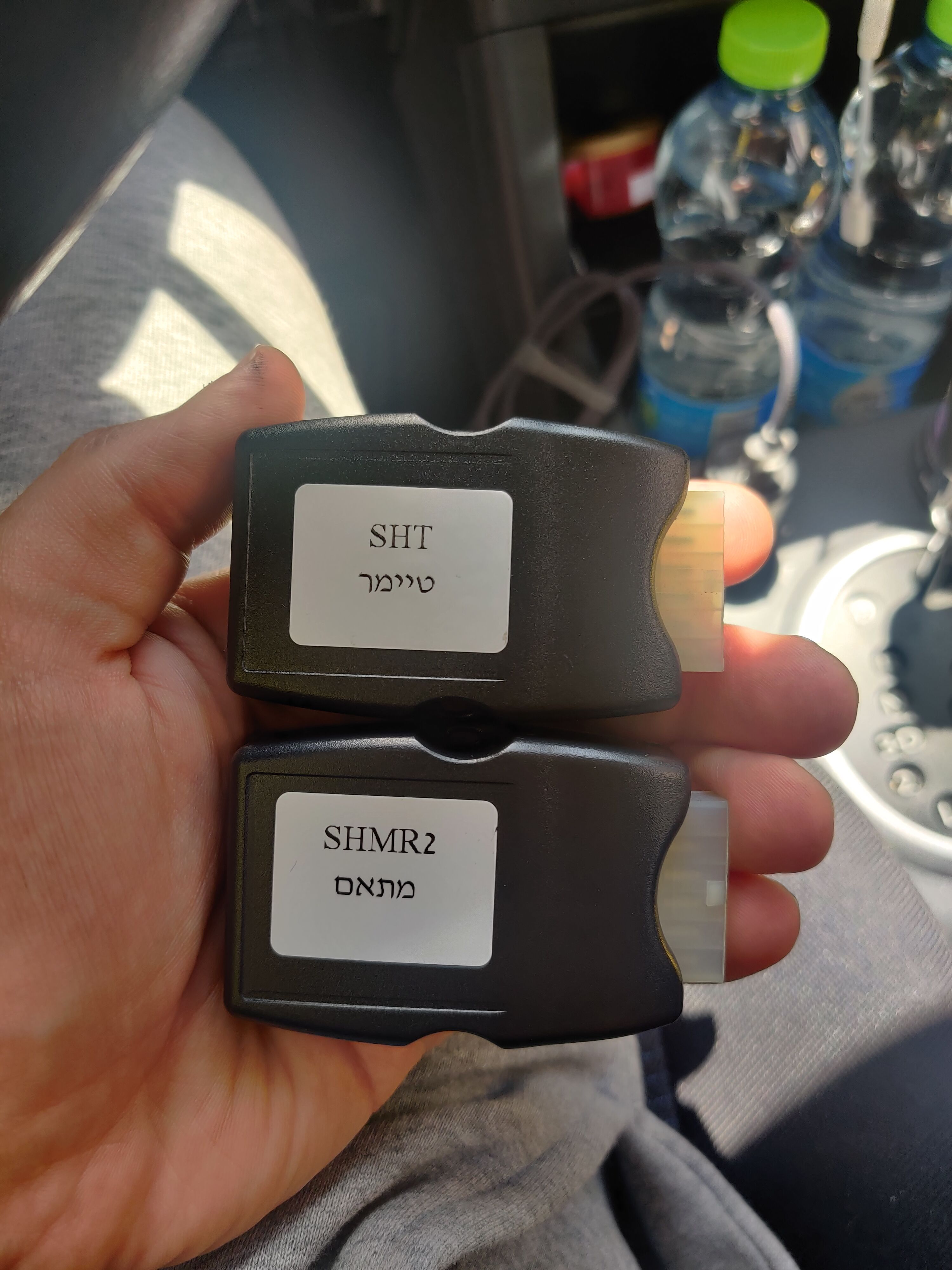

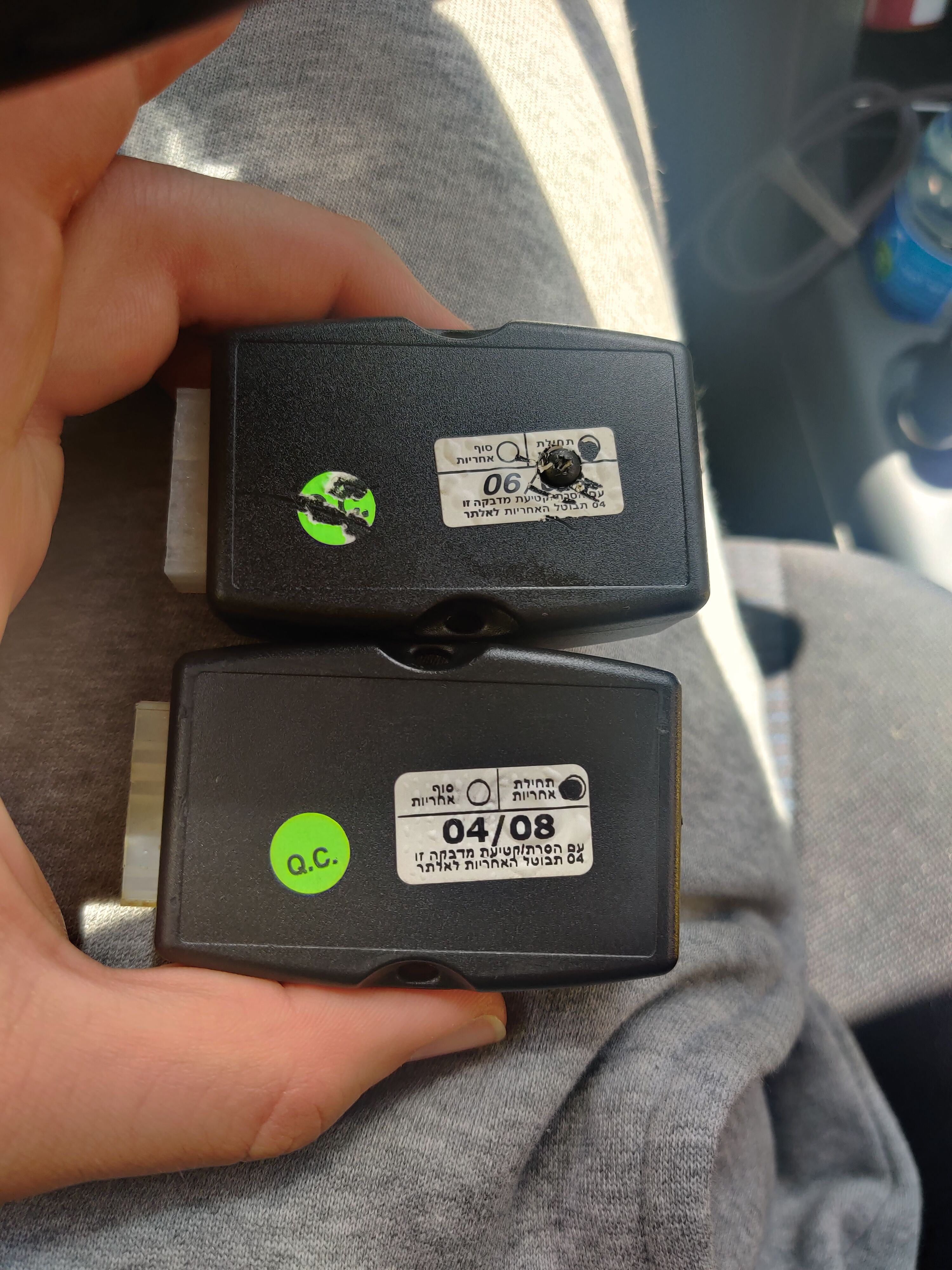

יש שני רכיבים שניתקתי היום בניסיון להבין אם הם קשורים לקודן שאני מעוניין לנתק, ניתקתי את שניהם, ורק כשהSHMR2 היה מנותק לא היה צליל בנעילה של הרכב. בכל מקרה חיברתי אותם חזרה כי אין לי למה לפרק אותם כשהם לא קשורים לקודן ככל הנראה. אציין שאין לי שום פונקציות מיוחדות ברכב, לא פנסי ערפל, לא כפתורי שליטה מההגה, יש לי רק קודן, כפתור לא ידוע וכיוון פנסים.

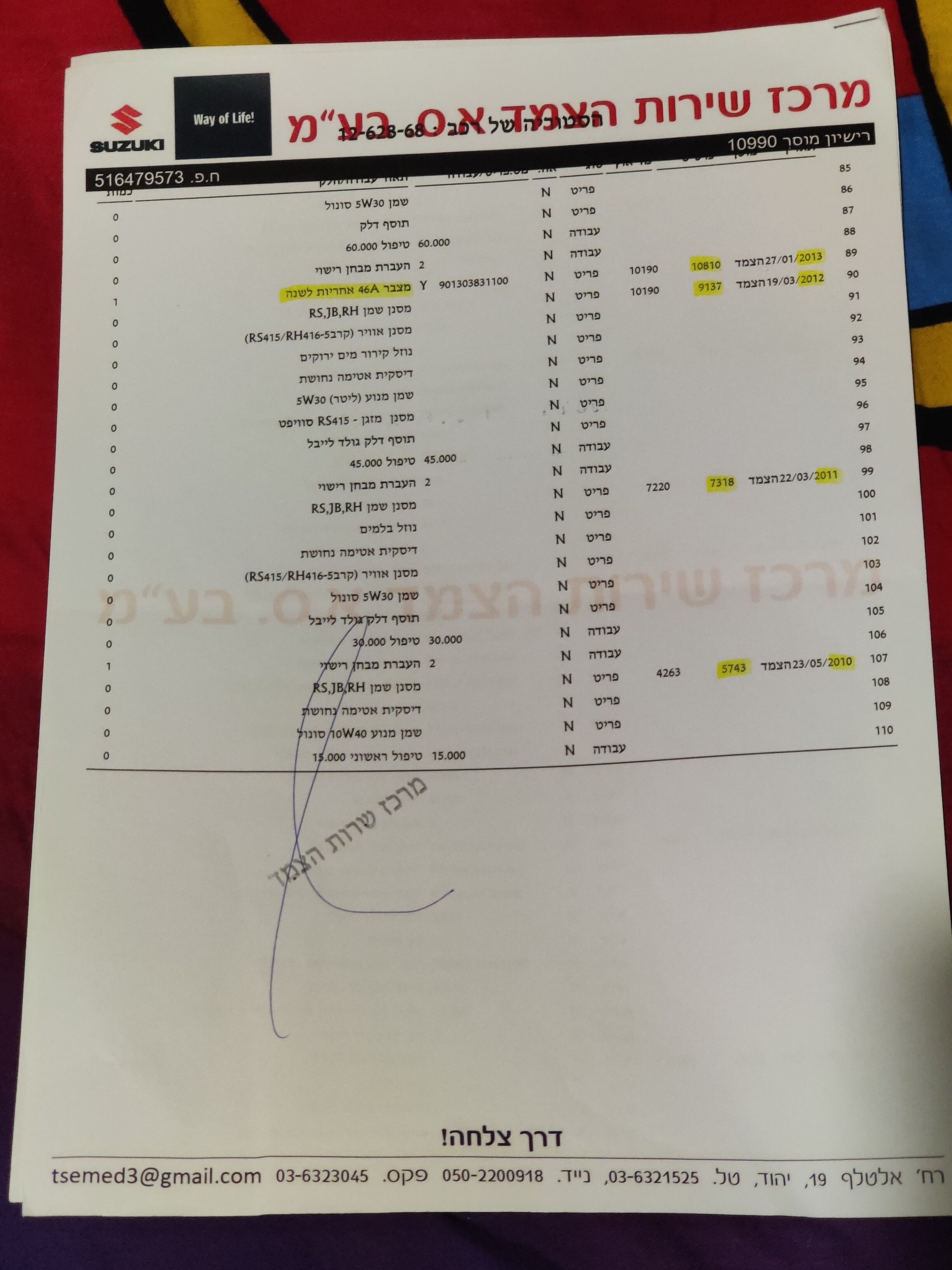

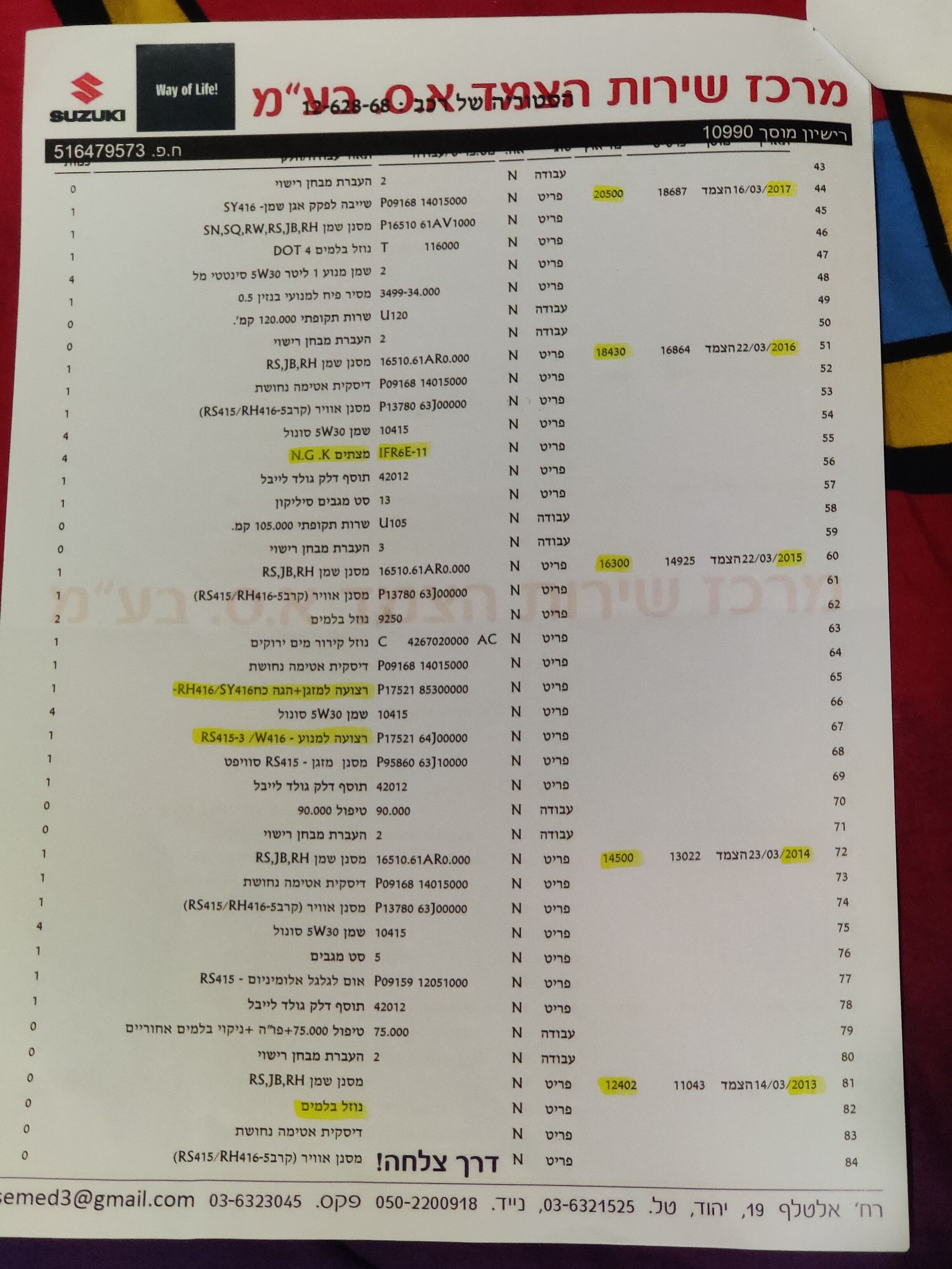

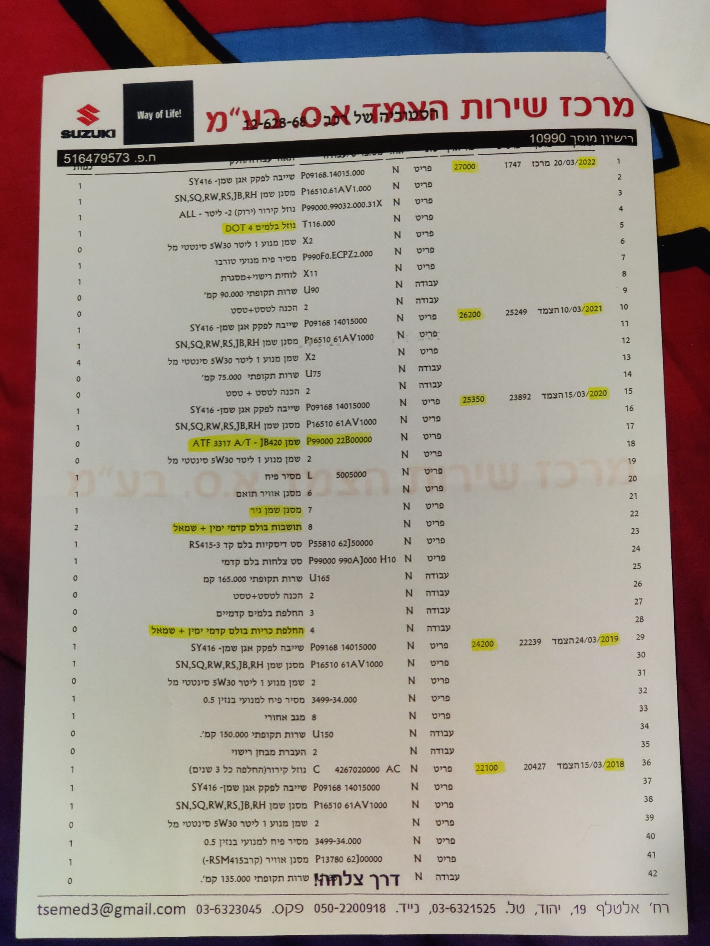

הדגם שלי הוא גיר 4 הילוכים, אז ככל הנראה הוא פלנטרי רגיל. בהיסטוריה של הרכב רשום שהחליפו לשמן מקורי של סוזוקי ATF3317 עם מקט של חלקים מקוריים, כלומר מתחיל בP כשחלקים חליפיים או לא של סוזוקי עצמה מתחילים במק''טים אחרים אצלם. אני אנסה לצרף את ההיסטוריה של הטיפולים שיש בידי בתגובה הבאה (לא הצלחתי כאן) לא התעסוקתי עם הפרונט, כל מה שהרכב עבר זאת החלפת תושבת, היה עוד קצת בלאי שהיה צריך להחליף לקראת טסט אבל העדפתי לא לעשות את הכל במורד כי זה שחיטה במחיר. הקדמתי את הטסט וההכנה לטסט כי הגעתי למוסך בעקבות הבעיה של הבעיות והרעידות, ושם כבר תיקנתי את הבלאי והעברתי את הרכב טסט כדי שיהיה לי דבר אחד פחות לדאוג לגביו. האיזון גלגלים שעשיתי וההחלפה של הכריות בולמים והמוטות קישור זה רק לאחר שהבעיה הופיעה ולכן אין קשר ביניהם. יש מכות, לרוב זה במעבר מR ולR. אין לי איך לתמוך בגיר, אני אולי אלך לקנות ג'ק באופיס דיפו כי יש מבצע טוב כרגע על ג'ק עגלה אצלם. הקטע הוא שהרכב גם מעביר ויברציות אליי כשאני עומד ברמזור והרכב בהילוך, בניוטרל הרעידות כמעט ולא מורגשות, ולחיצה על הבלם בזמן עמידה גורמת לי אישית להרגיש את כל הויברציות דרך הרגל. יש מצב שזה פשוט עניין של תושבות מנוע? לאחר מחשבה בשבת הזאת החלפה של שמן גיר נשמעת קצת מופרכת, אני מבין את המכונאי שרוצה לעזור והציע את זה, הוא פשוט לא ידע מה להגיד כי הוא כבר ראה את הרכב ואמר שהוא תקין וכל מה שהיה בלוי הוחלף. אני מתכוון ללכת לקבל חוות דעת בעוד מוסך, ואולי גם ללכת למוסך סוזוקי ולראות אם הם יצליחו לסרוק אם יש קוד תקלה בגיר אם יש להם איזה סורק מיוחד רק אצלם.
