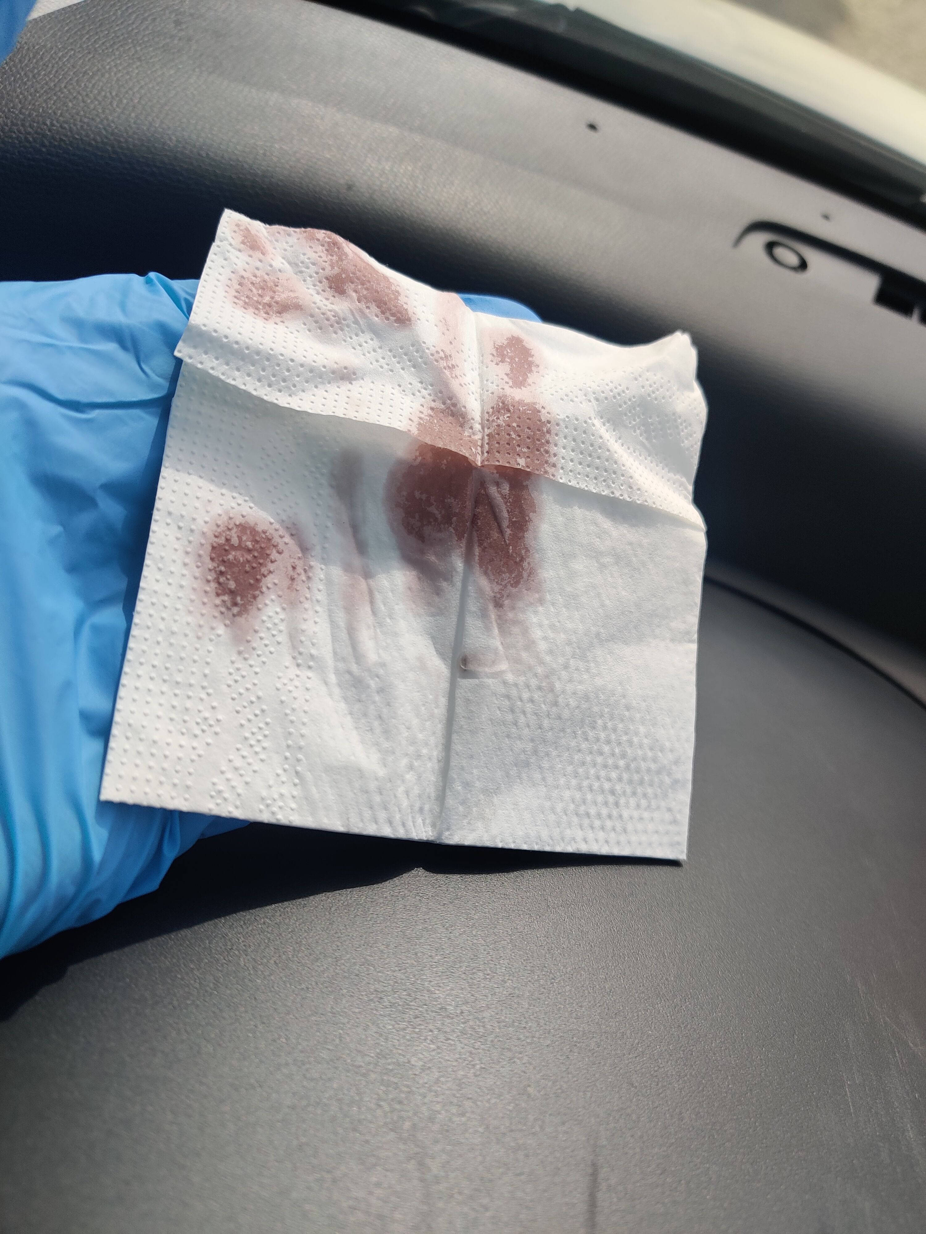

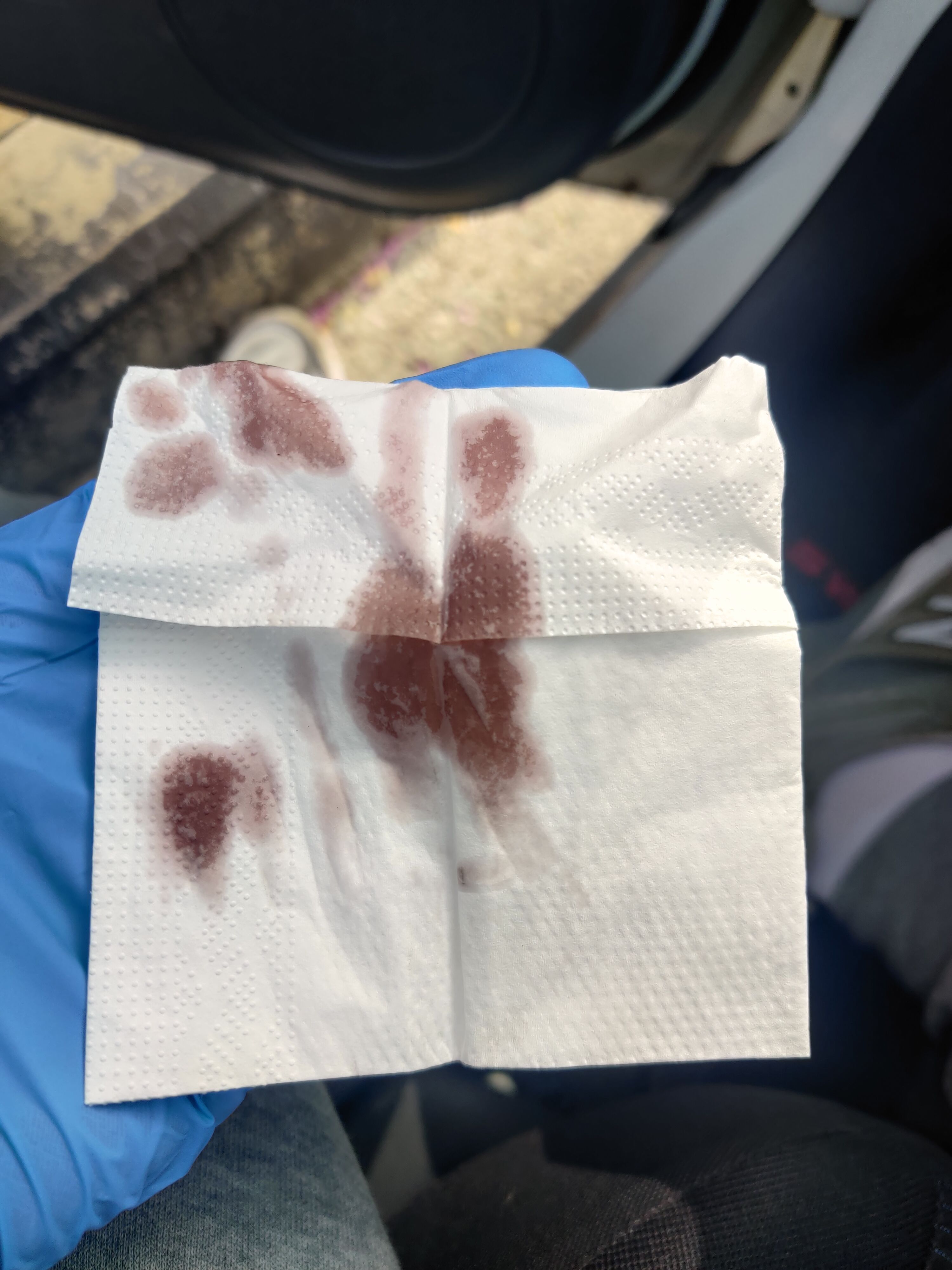

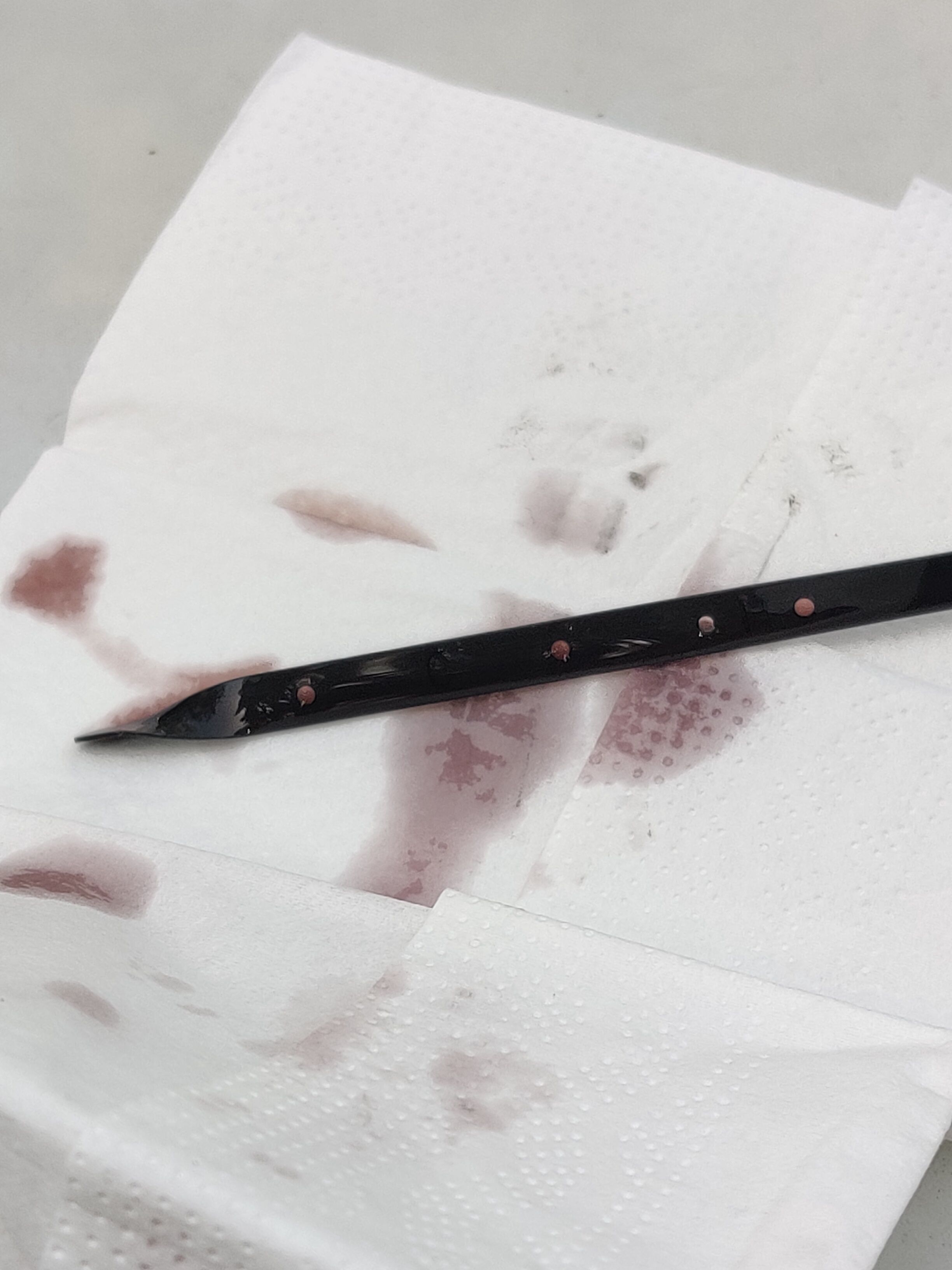

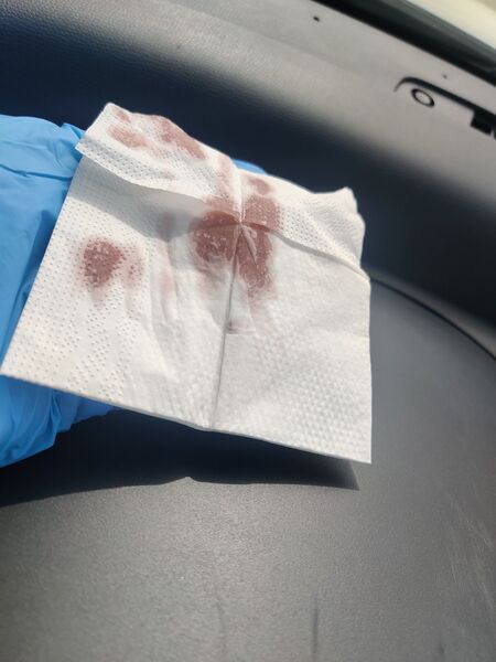

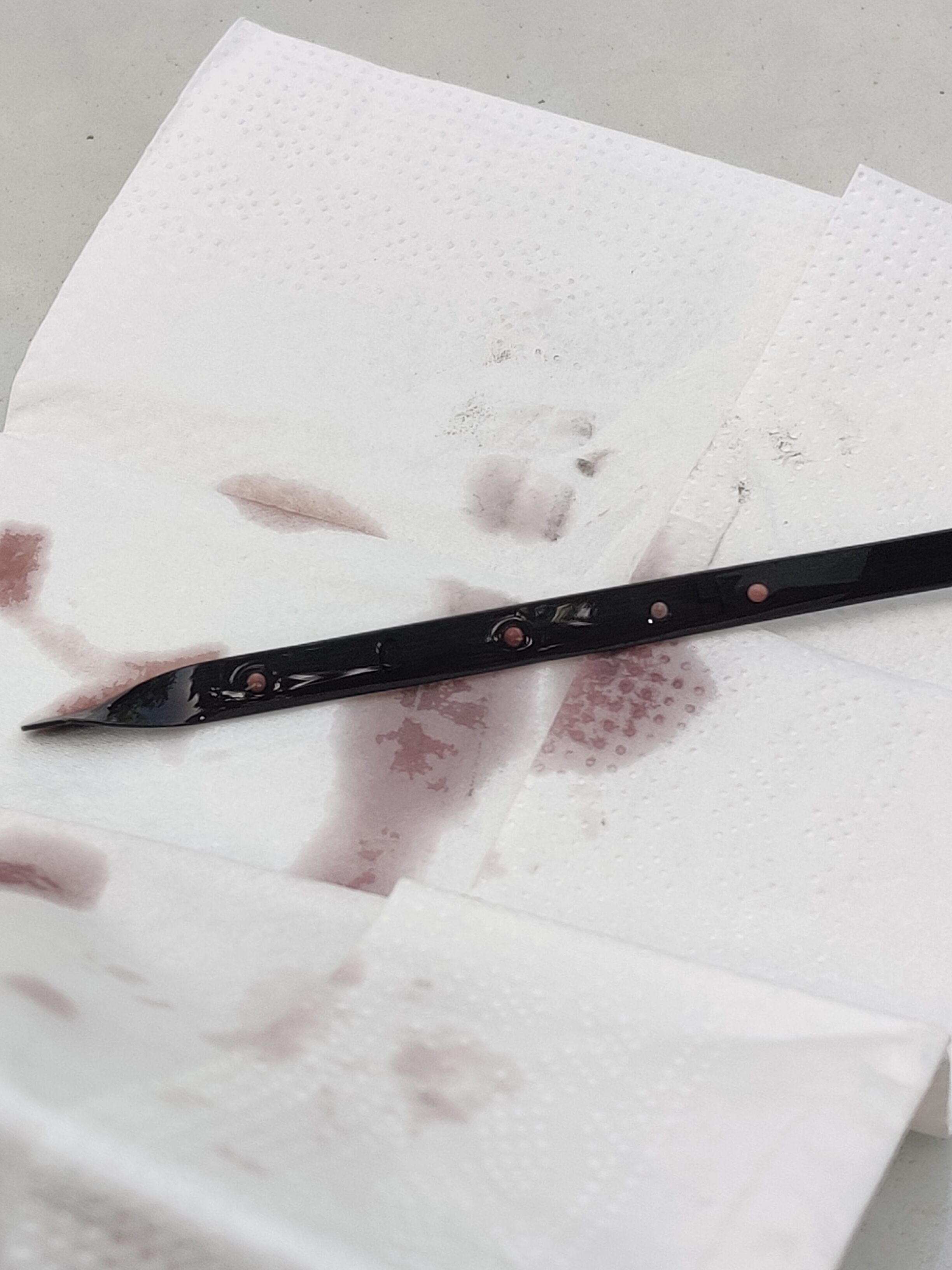

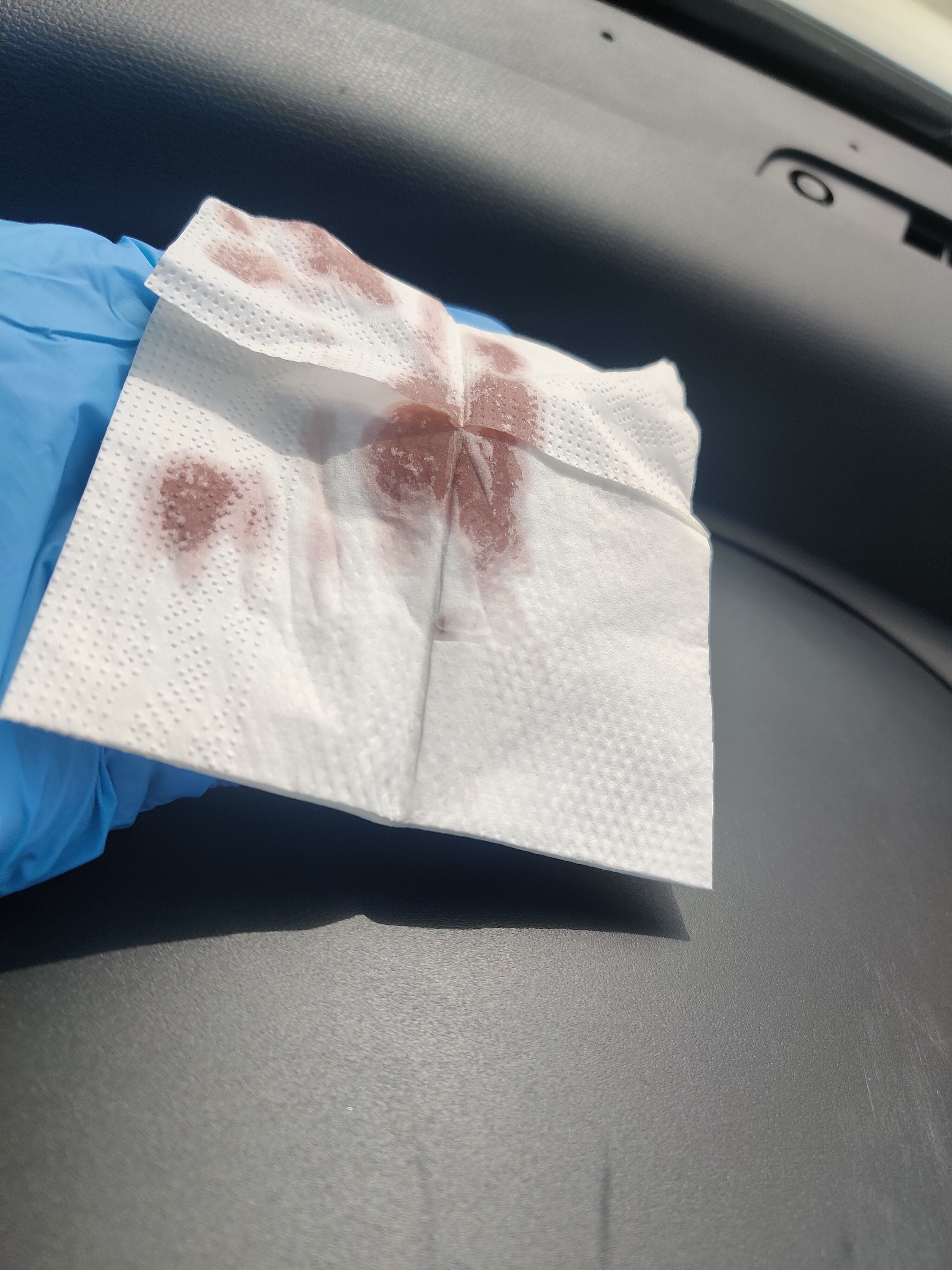

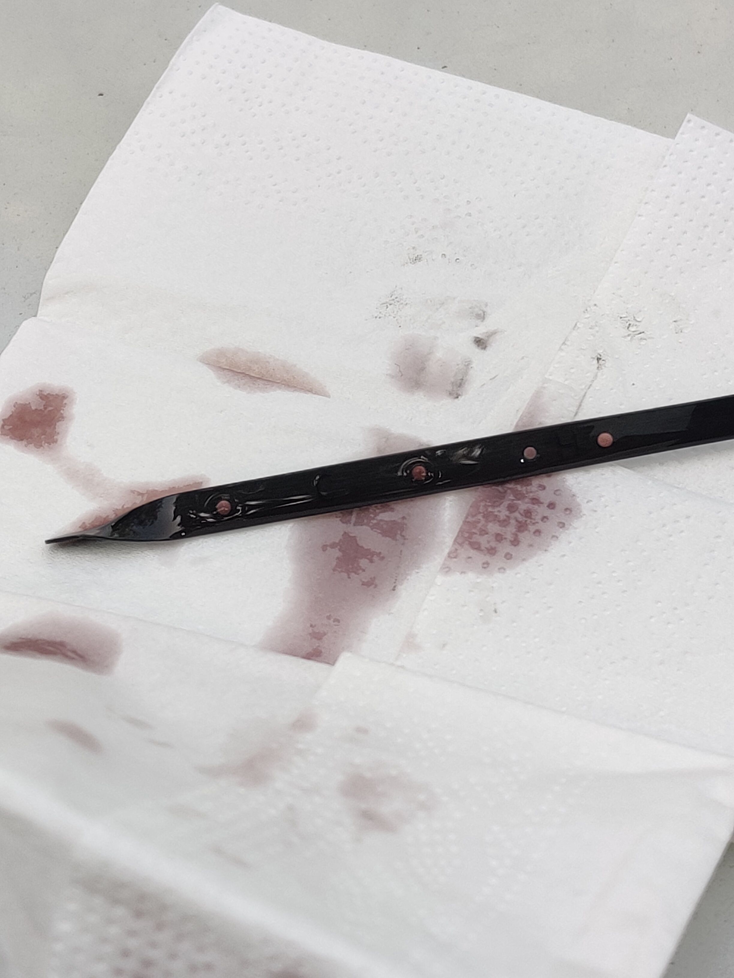

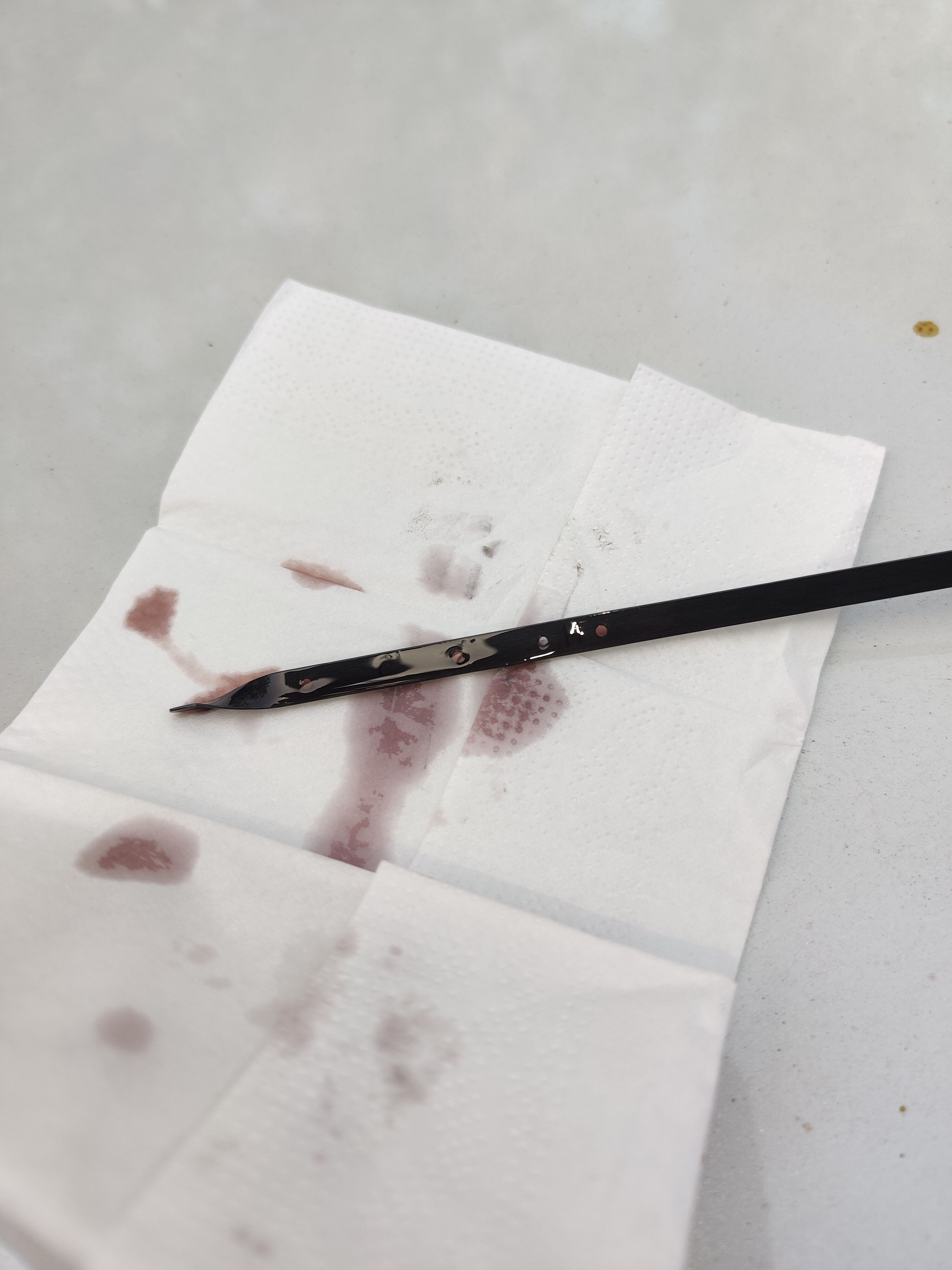

  4. צירפתי תמונות של צבע השמן, וגם כמות השמן נראית בעודף משום מה, אני אבדוק בקרוב כמות שמן כשהאוטו קר.
  5. מצרף כאן תמונות של השמן גיר, ובדיקה במדיד שמן לאחר הגעת המנוע לטמפרטורת עבודה וסיבוב קצר בעיר של 10 דקות, זה מה שראיתי בספר רכב באתר של היבואן. החור של הH (HOT) תמיד מלא ואפילו מעבר לחור יש שמן, האם יכולה להיות בעיה של עודף שמן גיר?
