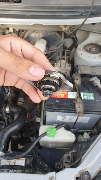

  16. עדכון :הוחלף פקק ולא שינה כלום ,ראש מנוע it is
  17. השאריות זה כנראה ממגבת נייר שייבשתי אותו אין טחינה או כל דבר כזה או אחר
  18. הנה הפקק ,מצד אחד הוא נראה חדש מצד שני הוא מוזר,מרגיש כאילו חסר לו משהו,אין לו חלק קפיצי ,העיגול הקטן זז בחופשיות ... הוא לא נראה כמו שום פקק אחר תקין שאני מכיר גאוס חד משמעית צודק ולשם גם הכיוון הולך,פשוט רציתי לוודא אולי יש משהו שאני מפספס...
  19. גם אני חשבתי על כך אבל הפקק חדש ,ואין עליו בלאי שאני רואה והוא זז בחופשיות ,אלא אם כן הוא בלאי מהמפעל
  20. יכול להיות? אני לא רואה ערבוב של שמן ומים וגם לא מבחין בבועות ברדיאטור ממש אולי ממש טיפה. בכל מקרה רוצה לשלול הכל לפני זה.
