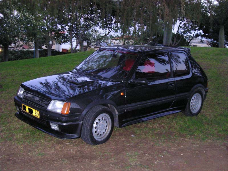

הפילטר יושב בדיוק מתחת לקונס (אני מקווה שהתמונה נראת) התכנון לעתיד לבנות מעיין קופסא או שק אטום כדיי שהפילטר יוכל לשאוב את האוויר רק מהכונס
אז מה בעצם השוני בין כניסת מיים לרכבים עם RAM AIR או רכבים שיש להם קונס אוויר מקורי? איך הם מתמודדים עם בעיית הגשמים??? אני בנתיים אטמתי קצת בצורה חובבנית את הכונס אבל זה לא פטרון לטווח ארוך
אני בטוח שיכנסו משם מיים השאלה היא היא האים הם יכנסו לתוך המנוע דרך הפילטר או האים הפילטר יעשה את העבודה ומיים לא יכנסו??? לא נראה לי שזה ישנה את השאלה אבל 205 GTI הפילטר ממוקם מיד אחרי ה AFM מעל סעפת הפליטה. עשיתי את זה כדי לא להעביר עוד צינורות והזדמן לי ממש בזול
שלום לכולם לפני כשבוע הרכבתי כונס אוויר כדי שהפילטר פתוח יקבל אוויר מבחוץ ויושפע פחות מחום המנוע . רציתי לדעת האים כניסת גשם בחורף או מיים באופן כללי יכנסו לי למנוע דרך הפילטר פתוח? או שהפילטר מסוגל לסנן אותם ואין ממה לחשוש?? אגב הפילטר הוא של סימוטה . בצבע בורדו עם רשת עדינה מסביב.
