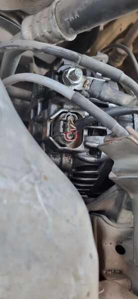

הי מרק, הבאתי את הרכב לבחור שאומרים שהוא מאוד טוב בדיאגנוסטיקה, הוא בדק את הרכב במשך שעתיים ואמר שלא מגיעים שום פולסים לחוט שבתמונה שלך מסומן כ FR (הכי קיצוני) בשביל לבדוק האם המחשב מוציא פולסים או שיש בעיה בצמה הוא צריך לפתוח את המחשב שנעול עם ברגים מיוחדים שנשברים בעת סגירתם נגד גניבה אם הבעיה במחשב - הוא משערך שהסיפור יעלה לי כולל הבדיקה, הפריצה והמחשב 2500-3000 ש"ח ניסיתי להתייעץ עם המוסך שהחליף לי את האלטרנטור האחרון, (ובדק את הרכב ולא מצא מה הסיבה לבעיות מתח) שאלתי אותו לדעתו - הוא אמר שאנחנו עושים שטות והחוט הזה לא אמור לקבל פולסים, ואנחנו סתם נקלקל את המחשב הוא אומר - "יש לך אחריות אל תיגע בכלום, תראה שהאלטרנטור לא מתקלקל, אתה לא תצא מזה ואתה תעמוד באותו מקום מבחינת התקלה, אתה סתם חופר לעצמך קבר אם תעשה משהו בנידון זה על אחריותך ותאבד את האחריות" בינתיים לפי מה שסוכם אני אמור לכאורה לשלם לבחור הראשון 600 ש"ח (אם הדיאגנוסטיקה נכונה - אך אין לי דרך להוכיח זאת בלי להמשיך וכו') מה הייתם עושים??? תודה

הי מרק, החליפו לי אלטרנטור,(משופץ - לבינתיים) גם לאחר ההתקנה היו פעמים שהיה מתח נמוך החשמלאי בדק והוא טען שאין מתח ל G (אחרי סוויצ') ולכן הוא עשה לו מעקף כך שהוא לקח מתח ממקור אחר אחרי סוויצ' (מתח קבוע) לאחר מכן רוב הזמן היה מתח תקין, בעמידה לפעמים היה נופל ל 12.2 ואפילו ל 12 כעת שוב הלך האלטרנטור - לדעתי הוא גרם לו להשרף עקב הזנת מתח כפול מצרף תמונה האם אני צודק? מה ממליצים לי לעשות? קשה להשאר בלי רכב הרבה זמן - במיוחד בחופש, עד שיגיע מחו"ל יקח לא מעט זמן וגם אז יש לי רק אחריות על ההתקנה ואם יהיה שוב קלקול לא תהיה לי אחריות ולכאורה זה נראה שיש עוד בעיה לא ידוע שגורמת לאלטרנטורים ללכת אחד אחרי השני בארץ אצל המכונאי עולה 1250 + מע"מ לסיני חדש אני ממש מרגיש אבוד עם הרכב הזה
