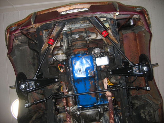

הSUSPENSION הורכב ומחר נסיעת מבחן + כיוון פרונט. החלקים התאימו אחד לאחד לא חסר כלום עד לרמת הפין פציל הקטן ביותר. MUSTANG UNLIMITED עשו זאת שוב והוכיחו שיש עם מי לעבוד יורם

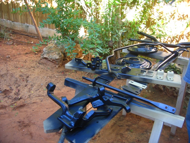

שיפוץ מתלה קדמי: זרועות משולשים ומוטות מערכת ההגה- מהחנות , השאר הורד מהאוטו, קיבל ניקוי חול + יסוד אפוקסי וצבע שחור סופי. גומיות: שילוב של רגיל ופוליאוריטן. מחר מורכב חזרה ויוצא לנסיעת מבחן. התלבטתי קשות עם להרכיב את מגביהי הקפיצים הקדמיים שהגיעו בשקית עם האוטו... אולם מחשש שלא אעבור טסט ויתרתי בשלב זה.
