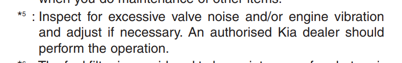

אני מבין אותך. החלפת מרימי שסתומים גם כוללת כיווני טיימינג וכאלה? הספר מתייחס לשני סוגי המנועים. אבל לרוב כתובה הערה שזה נוגע למנוע או גיר מסויים. אין לי מושג אם זה שסתומים הידרואליים אני לא יודע כמעט כלום על השסתומים. פשוט ראיתי את זה בתחזוקה וחשבתי אולי זה קשור(צירפתי תמונות). אני לא יודע בדיוק מתי הרעש התחיל אבל זה ככל הנראה כשבועיים לאחר שעשיתי את הטיפול(תיארתי בדיוק בהודעה הראשונה).

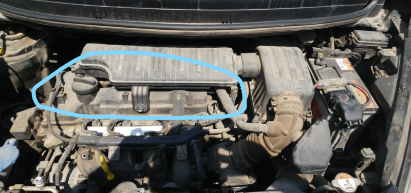

היי חברה, רוצה להתייעץ איתכם בקשר לבעיה שנוצרה שלי בפיקנטו 2014. אמל"ק למי שלא רוצה לקרוא: התחיל לי רעש מוזר במנוע(כנראה מאיזור השסתומים) ואני מתלבט מה לעשות. לפני כשבוע שבועיים(לא בטוח מתי התחיל אבל התחלתי לשים לב אליו לפני שבוע) התחיל אצלי רעש במנוע(מצורף סרטון). בדקתי שמן ומים וראיתי שהכל בסדר(בדקתי כמה פעמים ). קירבתי את האוזן בזהירות ונראה לי שזה מגיע מאיזור השסתומים(הקפתי בתמונה את האיזור). מאז קיבלתי כמה רעיונות מכמה אנשים שמבינים במכוניות. מישהוא אמר לי שזה יכול להיות משהוא משוחרר(בורג), אחר שצריך לנקות את השסתומים ועוד אופציה זה שצריך להחליף גומיות שסתומים, ועוד אופציה זה להוסיף תוסף שמן כדי להפוך אותו ליותר צמיגי. יום אחרי זה הלכתי למוסכניק שאני סומך עליו(מבחינת אמינות שהוא לא אחד כזה שיציא לי שאני צריך להחליף ראש מנוע או משהוא) והוא שמע את הרעש ושאל אותי אם בדקתי שמן ומים. אמרתי לו שכן והכל היה טוב והוא אמר לי שאין לך מה לדאוג זה לא רעש בעייתי כל עוד אין בעיה של שמן. אגב גם מי שאמר לי שזה כנראה גומיות שסתומים חושב שזה לא בעייתי מלבד רעש. היום בדקתי עם עוד מישהוא שמבין והוא שאל אותי אם החלפתי שמן לאחרונה. עניתי שכן לפני חודש(ביחד עפ פילטר כמובן) ושמתי שמן של מוטול 8100 5w30. הוא אמר לי(לאחר ששאל על הקילומטראז' של האוטו- 118000) שזו לא צמיגות טובה למנועי קיה/יונדאי שכבר התחיל לעבור כמות של קילומטרים וצריך 10w40. אמרתי שלפי הספר יצרן 5w30 מתאים לרכב(מצרף תמונות מספר יצרן) וגם בחנויות חלפים מוכרים בקיט לטיפול של קיה פיקנטו 5w30(לדוגמה פה) והוא אמר שבכל זאת מקילומר מסויים ביונדאי וקיה צריך לעבור ל-10w40 חצי סינטטי. הוא אמר גם שתוסף שמן אותי עשוי לעזור. לדעתו בכללי עדיף לא ליסוע ככה יותר מידי. אז מה אתם אומרים? מה נראה הכי הגיוני מבין האפשרויות? והאם זה נראה בעייתי בכלל לנסוע ככה?(בעבר הייתה לי פורד פיאסטה שעשתה יותר רעש מזה במשך שנים) סליחה על החפירה..... 1798309806_.mp4
