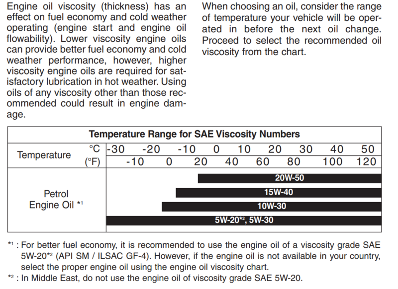

היי, עוד מעט אני עושה טיפול לקיה פיקנטו שלי(דגם ספורט ידני 2014) ומתלבט קצת איזה שמן לשים. בספר יצרן אין המלצה על שמן ספציפי אלא אפשרויות צמיגות בהתאם לטמפרטורות(מצורפת תמונה) ודרישה של דרגת API SM ומעלה שכמעט כל שמן היום עומד בזה. בטיפול הקודם שמתי שמן motul 8100 5W-30 ואני מתלבט אם להמשיך איתו או לעבור לשמן אם צמיגות גבוהה יותר בעקבות רעש שסתומים והמלצה ששמעתי מכמה אנשים להעלות צמיגות כשהרכב מתחיל להתיישן(הפוסט המלא על הנושא פה). הרכב כיום עם 123000 קילומטר מה אתם חושבים?
