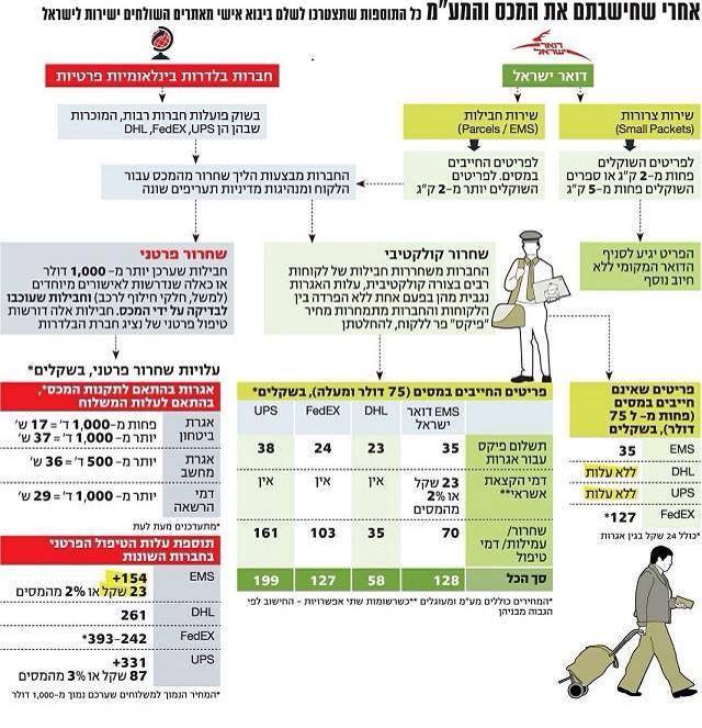

MeDuZa - זהו, הלכתי על DHL כמו שאמרתי, מבחינת עמלות הם הכי הגיוניים עבורי. הם לא לוקחים עמלה אם החבילה לא חייבת במס, ואם כן אז ממש מעט אלא אם פותחים את החבילה כמובן. בעבר הזמנתי מסכים מדרום קוריאה עם FEDEX, לקחו המון כסף. בעיקר כי פתחו גם את החבילות. איזה מוכר מצהיר $120 על מסך "27 IPS ברזולוציה 2560X1440 ?! הזמן, ההמתנה, הנסיעה למכס, לפקסס הוכחות תשלום וכו' לא שווים לי את זה. עשיתי את זה לטלפון שהזמנתי לאשתו של דוד שלי, וזה סיוט. בזבוז דלק, זמן, עבודה, לא שווה את זה. למזלנו טלפון סיני+עמלות+מיסים עדיין שווה יותר מטלפון פה בארץ. ולגבי עמלות:
