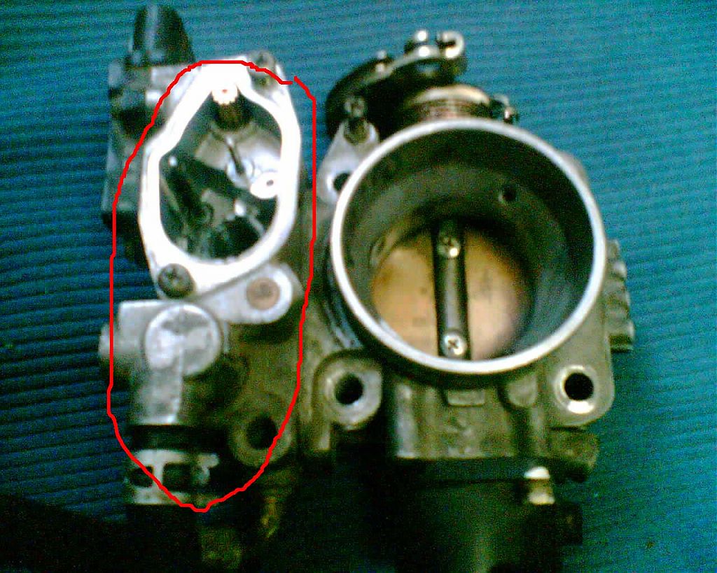

במיצובישי,מנוע הצעדים בנוי מ4 גלגלי שיניים וקפיץ חזרה שיוצרים מעיין סירקולציה! ראה קובץ מצורף. שאלה נוספת! האם תקלה במנוע הצעדים יכולה לגרום למצב שאין וואקום? כי מבדיקה שלי, בזמן התקלה שהוצאתי את צינורית הוואקום, לא הייתה שאיבה לא במצב סרק ולא במצב גז, האומנם?

לאחר שיחה ומאוד נחמדה עם צביקה(קרבורטור), שברצוני להגיד לו תודה רבה רבה, על הקשבה ומתן הסבר לפרטי פרטים(בלי לחסוך מילה), מבלי להכיר את הבן אדם שנמצא בצד השני, מחמם את הלב שבישראל עוד נותרו אנשים כאלה, שנותנים בלב שלם הסברה כזאת תודה ושוב תודה צביקה!. אתמול אני מניע את האוטו ומגלה לראות כי המנוע צעדים השתגע מעלה לי ל5000 ונופל ל1000 מעלה ומוריד, אז כבר הבנתי כי, לצערי המחלה תקפה אותי שוב, לאחר פירוק של בית המצערת ומנוע הצעדים גילתי לראות כי הגלגל השיניים הפנימי נשבר לרסיסים. מסיבובים שלי סביב פירוקיות, גיליתי כי היום לאף אחד אין נכונות מסויימת למכור לי רק את הגלגל שיניים בודד, אלה, את כל בית המצערת. התייאשתי ובאתי אליכם! האם אתם מכירים מקום איזה מכון הזרקה או קרבורטור שמתעסק עם מכירה של גלגלי שיניים כאלה? האם למישהו כבר יצא לקנות גלגל שיניים אחד? וכמה עלה לו? בתודה מראש משה.

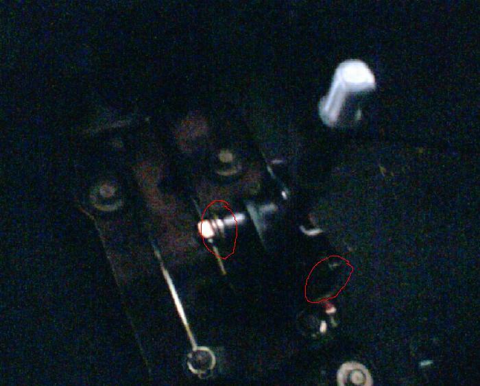

תודה על התגובה, במבט חטוף אחרי פירוק של כל קונסולת הרכב, באמת, שמתי לב לחופש בבוקסות באזור שמסומן שבתמונה נראית למטה(מצטער על האיכות הירודה). ועלתה בי ההשארה להוסיף להם שם מעיין גומייה שתמנע את החופש של התנועה שלהם, או שמה אני צריך להחליף את כל הבוקסה?, חשבתי על זה, וזה ימנע לי את החופש בידית אך לא את כיוון התנועה הבעיה השנייה העיקרית שלי בעצם היא: כמו בתמונת האילסטורציה ששמתי ציר ידית הילוכים רגילה נגיד אמורה ללכת ככה: ראה 1, אצלי צירה הולך ככה:ראה 2.
