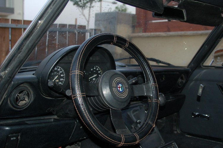

בגדי האלפא החדשים עקב עבודה על פרויקט נוסף (הקמת אתר משחקים), זמן העבודה של האלפא הצטמצם אבל, סוף סוף סיימתי את החלפת הגג. אני מוכרח להודות שלא חשבתי שזו כמות העבודה בהחלפת גג (אני זוכר את החלפת הגג בויטרה, משהו כמו 20 דקות עבודה...) בכל אופן, זה הסתיים, מסתבר שקיבלתי גג "דפוק" ללא חורים לברגים וללא כיסוי לברגים. כמובן שהמוכרים הציעו מיד שאשלח להם אותו בחזרה והם ישלחו חדש, אבל החלטתי לוותר על תענוגות המכס והדואר וחוררתי את הגג לבד. השלבים הבאים: 1. חידוש סכי השמש (כל הזמן נופלים ומסתירים את החלון) 2. החלפת תושבת גיר (כאשר תגיע למלאי) ובאותה הזדמנות, צלב ואומגה של גל ההינע. 3. תחילת הטיפול במנוע 4. תוך כדי תנועה, שידרוג ושיפור הפלסטיקה... המשך יבוא... סער. ד"א, צירפתי תמונות של פנים הרכב, למי שביקש.
הי, לוח השעונים סביר לגילו קצת סדקים במרכז (2 ) אורות לא דולקים (למעט 2 בחלק העליון, למרות שכל הנורות הוחלפו) מד סל"ד לא עובד. תמונות? מחר אשתדל לצלם. בכל מקרה, לוח השעונים הוא החלק שאני הכי פחות אוהב באוטו הזה, אני מעדיף את לוח השעונים של המודלים הישנים יותר. אבל, זה מה יש... סער.
