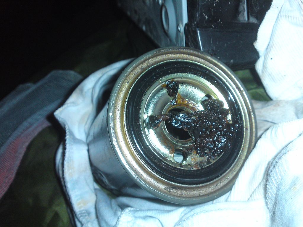

  11. לא יאומן כי יסופר כמות כזו של בוץ\ג'יפה\חלודה ? \השד יודע מה זה ????? מאיפה זה בא ? זה הפילטר עצמו שנמס ? רק לפני 5000 ק"מ החלפתי !! מה לעשות ???? -צריך עצות

  14. אני אחליף היום פילטר סולר ואדווח -אין עשן לבן . שחור אם היה סולר מהול לא היה אמור להיות בעיה גם בנסיעה איטית ?
  15. שלום לכולם, כיוון שזה אוטו מאוד לא נפוץ אשמח גם ליעוץ ממי שמבין במערכות סולר רגילות לא טורבו ברגע שאני נוסע עם הרכב מעל 80 קמ"ש הוא מתחיל לגמגם ( גם אם אני מעלה את הטורים מעל 2300 סל"ד בערך) כאילו מנתקים את אספקת הסולר או מכבים את המנוע מישהו נתקל בדבר דומה האם זה בהכרח משאבת סולר ?? תודה רבה לעוזרים
