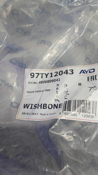

  13. מי מכיר את הסוג הזה של המשולשים.?
  14. ההבדל הוא פי 5 בערך בין תורכי למקורי האם הtrw הינו תורכי ? trw מייצרת בלמים ורפידות לא משולשים אנסה לבדוק הלאה.... נראה לי ש sfk תוצרת יפן שמיצרת מיסבים מייצרת גם משולשים אך לא מביאה לארץ...
  15. ההבדל הוא פי 5 בערך בין תורכי למקורי האם הtrw הינו תורכי ?
  16. מי מכיר משולשים ליאריס 2001 חדשים לא מקורי תורכי אבל ממותג תורכי שיש לו נסיון איתו. לא כל המותגים התורכיים טובים.!!!! האם מישהו מכיר את המותג הזה AYD? אשמח למותג טוב והיכן ניתן לרכוש אותם תודה
  17. שלום לכולם יש לי קורולה ראנקס 2004 עשתה 140k לאחרונה יש רעש מתחתית הרכב כמו שריקה במהירות 40/50 קמש במהירות גבוהה יותר הרעש נעלם. בנסיעה בניטרול הגיר ללא שינוי הייתי במוסך בדקתי מיסבים בכל הגלגלים ואת כל השאר )משלושים תפוחים ציריות וגם הרכב עבר טסט הרכב מגיע עם גאנטים מגנזיום במקורי המוסך טוען שהגאנטים האחוריים עקומים טיפה. מה שלא נראה בעין שחטף מכה או משהו דומה האם זאת הסיבה לשריקה ? האם בביצוע איזון לגלגלים האחוריים יכול לשפר במשהו ? תודה שלמה
  18. מעוניין לקנות משולש קדמי ימין לטיוטה יאריס שנת 2001 מנוע 1299 חדש לא תורכי ולא סיני
  19. תודה לא מכיר מוסך שיעשה את זה..... השאלה גם כמה עולים הבוקסות? משולש תחליפי תורכי כולל עבודה וכוון גלגלים זה לא מחיר ייקר עולה לי כ 300 שח
  20. ברשותי יאריס 1300 2001 החלפתי פעמיים מידי שנה משולש קדמי ימני . המשולשים בשוק הינם סינים או תורכי. הם לא מחזיקים מעמד מעל 15000 קמ. איזה סוג ניתן להשיג במחיר שפוי ושיחזיק מעמד מקורי חדש עולה מעל 1200 שח. אשמח לתשובה. תודה שלמה
