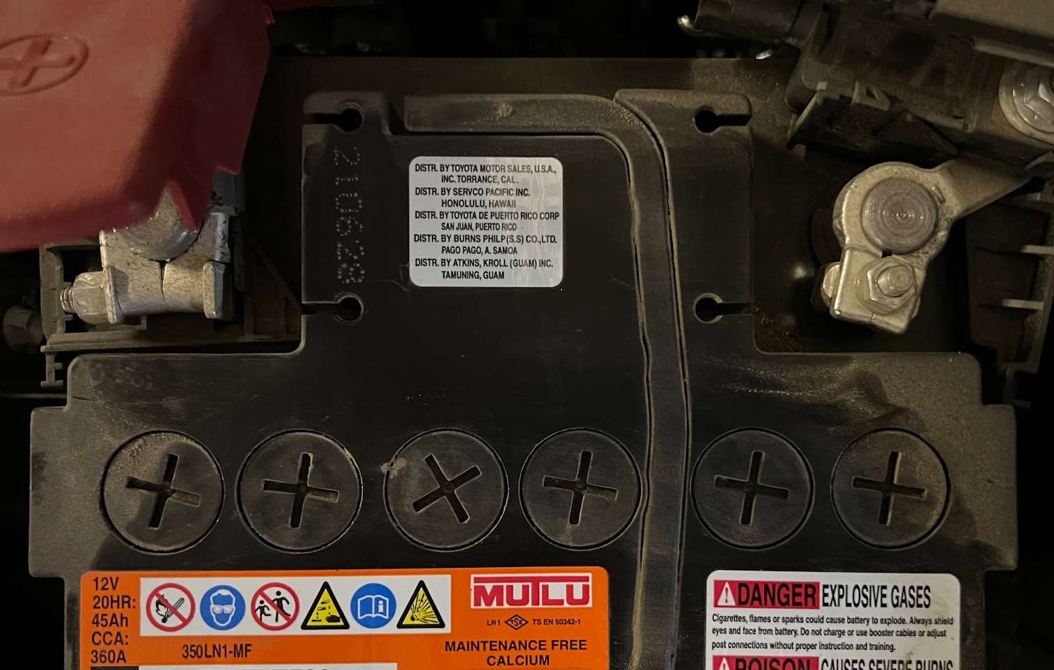

  1. הרכב שלך הוא היברידי? לא יודע אם זה נכון, אבל הבנתי שרכב חדש, היברידי שלא נוסע באמצע השבוע, זה מועד לפורענות. מבחינת המצבר, לא רואים לפי הדו"ח את מאפייני המצבר? מישהו כתב לי: "המצבר שאתה צריך זה 45ah . כושר הנעה קרה 360 ah כל חנות או מי שמתעסק עם מצברים ידע לתת לך את המצבר הנכון (מצבר מאוד נפוץ בשוק)" להלן גם צילום המצבר. בנוגע לבדיקות, אמרו שבדקו הכל כולל זליגה והכל תקין, אין לי מושג מעבר לכך.

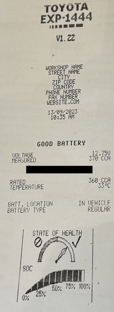

  3. טויוטה קורולה היברידית, נפח מנוח 1,798 סמ"ק, עלתה לכביש בסוף ספטמבר 2021, רכשתי אותה מהיבואן הרשמי ומאז היא ברשותי, אתמול הרכב לא הניע, הצלחתי להניע עם בוסטר, עשיתי סיבוב של 5 דקות, חזרתי לחניה וחניתי, בבוקר הרכב הניע כרגיל ונסעתי למוסך המורשה לבדיקה. לפי הבדיקה (מצ"ב מסמך התוצאה) שבוצעה ע"י מכשיר של טויוטה, המצבר תקין לגמרי ואין צורך להחליפו או כל דבר אחר. אציין שמסתבר שהמצבר באחריות למשך שנתיים (יש לו עוד שבועיים לאחריות..), כלומר, אם הוא היה תקול, היו מחליפים לי אותו חינם. בשנה השלישית המצבר הוא ב 50% הנחה. שוחחתי עם האיש הטכני והבנתי שפרופיל הנסיעה שלי "בעייתי"/מאתגר מבחינת המצבר: בימים ראשון עד חמישי הרכב חונה ולא זז (בחניון תת קרקעי של הבניין, אם זה משנה), בסופי שבוע הוא עושה נסיעה קצרה, נניח 30-45 דקות הלוך ועוד 30-45 דקות חזור. כמובן שלעיתים יש נסיעה גם באמצע שבוע ולעיתים הרכב לא זז בכלל גם בסוף השבוע, אבל בממוצע, זה מתווה הנסיעה שלנו: באמצע השבוע הרכב כמעט ולא זז ובסוף השבוע הוא עושה בממוצע נסיעה אחת. ולפי ההסבר שקיבלתי, המצבר בהחלט יכול להפרק באופן טבעי ב 4-5 ימים. 1. מבחינה טכנית, האם ההסבר שקיבלתי הוא נכון, סביר והגיוני? מעניין שבמשך שנתיים, עם אותו פרופיל נסיעה, לא היתה שום בעיה, אז מה קרה פתאום? אולי המצבר קצת נחלש עם הזמן, אז כעת הוא נפרק מהר יותר? (לא היתה נורה או משהו בתוך הרכב שנשאר דלוק) 2. כששאלתי מה אפשר לעשות כדי למנוע זאת, נאמר לי שאין מה לעשות, המצבר תקין ואם אחרי 4-5 ימים הוא נפרק, אז להניע עם הבוסטר. האם באמת אין מה לעשות? (למעט נסיעות "בכוח") הובהר לי שאפשר לחבר למצבר סוללה השומרת על המתח שלו (הוא הראה לי את הסוללה שהם מחבירם לרכבים בתצוגה), אבל זה רלוונטי רק לבית פרטי, כי הסוללה צריכה להתחבר לחשמל. 3. מה המינימום שאני יכול לעשות, כדי לצמצם/למנוע את התופעה? לדוגמא: האם נסיעה של כמה דקות כל שלושה ימים אמורה לעשות את העבודה? אם כן, כמה זמן מינימום צריך לנסוע ובאיזו מהירות? לחילופין, האם אפשר במקום לנסוע, פשוט להניע את הרכב, לכבות את המזגן והאורות ולשבת בו רבע שעה? להבנתי אין לרכב אלטרנטור, אז לא צריך להעלות סל"ד כדי לקבל טעינה טובה, אלא מספיק להניע אותו ואז הסוללה החשמלית טוענת את המצבר(?). אם כן, כמה זמן לשבת ברכב וכל כמה ימים לעשות זאת? (לדוגמא, לשבת ברכב מונע במשך 15 דקות כל שלושה ימים) 4. מעניין שהרכב לא הניע לי ביום שלישי אחר הצהריים, אבל גם ביום שישי וגם ביום שבת שלפני כן, היו כמה וכמה נסיעות, הנסיעה האחרונה היתה בשבת בלילה, אז בין הנסיעה האחרונה לבין הרגע שהרכב לא הונע, חלפו פחות מ 72 שעות, זה לא קצת מוזר? 5. ברכב מותקנת מצלמת דרך VIOFO A129 Plus Duo שרכשתי בשנת 2021 מאמאזון, והחשמלאי במוסך המורשה התקין לי אותה ברכב לפני מסירת הרכב החדש. מאז שהרכב לא הניע, המצלמה לא נדלקת, גם Hard Reset לא עבד (גיגלתי וראיתי שכאשר יש בעיה במקור החשמל אז זה יכול לקרות וכדאי לנסות ריסט). חשמלאי הרכב בדק ואמר שמגיע מתח למצלמה, אבל נראה שהיא תקולה. מישהו יודע האם יש משהו שניתן לעשות? ובפן הקונספירטיבי - אולי דווקא המצלמה היא זו שגרמה לתקלה? חשוב לציין שמלכתחילה הנחתי שלא לחבר את המצלמה למצבר באופן קבוע לטובת Parking Mode ואכן לא עשו זאת, המצלמה לא עובדת כאשר הרכב כבוי. תודה רבה!

  7. רמת החשמל הנמדדת במכשיר, לא מושפעת מהאם המצבר נטען או לא נטען בנסיעה שלפני הבדיקה? בעל מקצוע אמין זו באמת בעיה, איך מוצאים חשמלאי רכב אמין במרכז ת"א?
  8. נכון, לכן הבוסטר יהיה צמוד אלי. אבל נניח שהרכב לא יניע מחר כי הוא גם לא הספיק להטען מנסיעה של כמה דקות, אבל אם אניע ואבצע נסיעה ארוכה אז יתכן שהמצבר יטען וימשיך להתנהג כרגיל ללא בעיות? או במילים אחרות, איך החשמלאי יודע אם המצבר מת או לא? אם הוא התרוקן בגלל שמשהו פרק אותו, אבל אפשר להטעין אותו מחדש (בנסיעה) והוא חוזר לחיים, החשמלאי ידע מכך למרות שבזמן הבדיקה המצבר לא הספיק להטען עדיין? ולהיפך, נניח שביצעתי נסיעה ארוכה, המצבר נטען ואז החשמלאי בודק אותו, הוא ידע לומר שהמצבר מת ולמחרת הוא לא יניע לי?

  13. תודה רבה, איך רכב היברידי מקבל כבלים? להבנתי לא כמו רכב רגיל, יש אולי הסבר או וידאו שאפשר להבין ממנו? בלי קשר ויותר חשוב כרגע: איזה מצבר אני צריך? 45 אמפר? (על המצבר הנוכחי (שהגיע עם הרכב החדש) כתוב: 12V 20HR: 45Ah CCA: 360A - אני מבין 12 וולט, מה זה אומר 20 שעות? והאם הוא 45 אמפר וזה מה שאני צריך?)

  15. 1. איזה מצבר מומלץ לטויוטה קורולה 2021 היברידית? כמה אמפר? איזו חברה? 2. על המצבר הנוכחי (שהגיע עם הרכב החדש) כתוב: 12V 20HR: 45Ah CCA: 360A אני מבין 12 וולט, מה זה אומר 20 שעות? והאם הוא 45 אמפר וזה מה שאני צריך? 3. מהיכן מומלץ לרכוש? (כולל הגעה עד אלי + התקנה) 4. כאשר הרכב לא הניע והתנהג בצורה מוזרה, היה כתוב ParkingBrake Unavilable ודוושת הבלם קפצה, חיפשתי בגוגל ומצאתי דרך איך לאפס את התקלה(?) הזו, היא אכן נעלמה אבל אז היה כתוב Smart Entry & Start System Malfunction. החלפתי סוללות בשלט, לא עזר, ניסיתי להניע ע"י הצמדת השלט לכפתור ההתנעה, גם לא עזר. ראיתי סימפטומים של מצבר גמור: האורות ברכב היו חלשים והצופר לא עבד - האם ההודעות שראיתי הם גם סימפטום של מצבר? 5. ניסיתי להניע עם Jumper ולא הצלחתי, אבל לדעתי הוא ישן ולא בטוח שהוא טוב, רציתי להניע בשיטה המסורתית עם כבלים, אבל הזהירו אותי שלא כדאי כי אני יכול לגרום לנזק ויתרה מכך, אמרו לי שאי אפשר להניע עם כבלים כרגיל מהמצבר מקדימה, אלא מכיוון שהרכב היברידי, צריך להניע מאיזה חלק שנמצא בתא המטען באיזור הצמיג הרזרבי (לא הבנתי אם להניע משם או רק לנתק שם משהו קודם). מישהו יודע להסביר מה הכוונה? 6. מישהו יודע להמליץ על Jumper לרכישה? תודה רבה.
