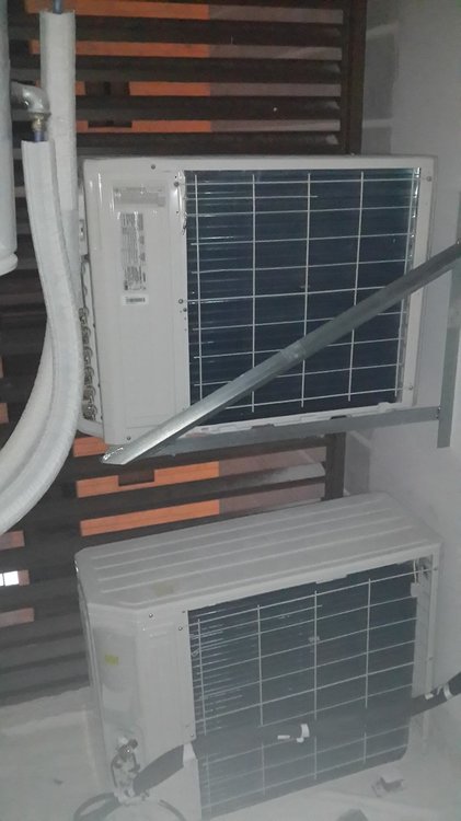

  17. זו תמונה ממסתור כביסה דומה לשלי עם מנוע של מיני מרכזי 3.5R ומנוע של מולטי 1:3.
  18. ראיתי שממקמים אותם אחד מעל השני. הראשון למטה על בסיס והשני מעליו גם כן ממוקם על בסיס שמחובר לקיר. לדוגמא:
