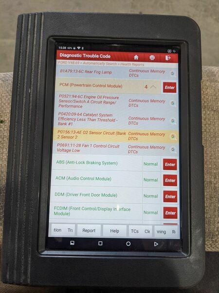

יש לי כמה קודי תקלה. p0420 הוא ישן אצלי מידי פעם נדלק ואמרו לי שלא דחוף ולא שווה לטפל, זה קשור לתפקוד הממיר. p0156 זה חיישן חמצן, השאלה אם אפשר לדעת ממה שכתוב איזה חיישן, כי יש לי 4. ועוד שאלה האם יש בעיה להזמין מאלי אקספרס ו2 התקלות האחרות 521 ו691 קראתי בגוגל ולא הבנתי בדיוק מה זה ומה המשמעות. אשמח להסבר. ואיך מטפלים בהם וסתם הסבר האם ההתקפה הזו מראה משהו על האוטו ועל התחלת סדרת בעיות הרכב פוקוס ידנית 2012 עם 210k עובדת קשה הרבה בסל"ד גבוה אבל מטופלת יפה טיפול כל 10 ולא כל 15 ובשמן קסטרול תודה.
