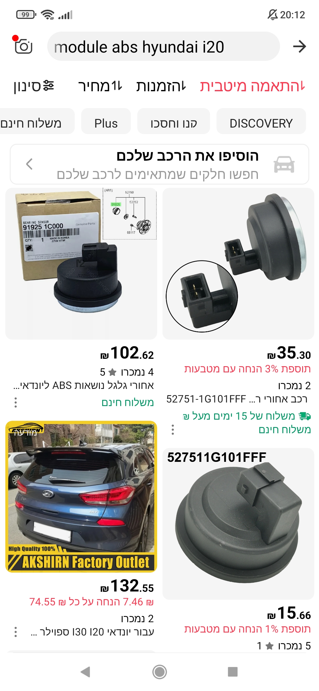

תודה מחו"ל יש משהו מומלץ אחר חוץ מאמאזון/איביי/אליאקספרס? יש באליאקספרס משומשים שאני לא אתעסק איתם, ויש באמאזון נראה חדש ב1300 שח בערך כולל משלוח ומיסים. אפשר להכווין אותי איך לבדוק את זה מפירוקים? מה אני אמור להגיד בדיוק? מודול ABS? אגב 2,200 שהמכונאי ביקש זה לשיפוץ, עכשיו שאלתי אותו
אני יכול לנסות לשאול אותו מחר. אבל הסיכוי שהוא יגיד שלא נוקז מארבעת הגלגלים (כשאני שואל שאלה כזו) נמוך. אם אצליח למצוא את החלק המדובר בעלות לא יקרה אני מעדיף להחליף כבר וזהו מאשר לחזור אליו לעוד החלפת נוזל בלמים (לקח 350 אגב) שאולי לא תפתור את הבעיה. לכן אני מנסה להבין מה החלק שאני צריך ועלות משוערת שלו.. מה גם שבחור אחד פה למעלה הגיב שלדעתו זאת באמת הבעיה אבל אני מנסה להבין מה הקשר בין התקלה ל abs

תודה. יכול להכווין אותי אולי? חיפשתי ומצאתי משהו שאני לא יודע אם הוא רלוונטי. מה גם שנשמע מוזר שהוא נקב בסכום 2200 כשזה אולי עולה גרושים? העלתי תמונה אשמח אם תסתכל אגב תוכל להסביר איך היחידה הזאת קשורה לדוושת הבלם בצורה כזאת? המחשבה הראשונית היא שחסר לחץ/יש אוויר במערכת במצב כזה.. אני ממש לא יודע האמת..
שלום מדובר ביונדאי i20 שנה 2010, 155 קמ. התחילה לי בעיה בבלמים כשדוושת הבלם התחילה לשקוע עד הסוף (לפעמים) ואז הבלימה היתה מאוד חלשה. בפעם הראשונה שזה קרה נדלקה נורת esp. הלכתי למוסך ואמר הציע לנסות להחליף נוזל בלמים. אחרי ההחלפה הדוושה מרגישה עם הרבה יותר לחץ ואני לא "מאבד" אותה באמצע נסיעה, אבל שמתי לב שברמזורים אם אני מחליט לדחוף את הדוושה עד הסוף, לאט לאט אני אצליח. דבר נוסף שהמכונאי הציע זה לשפץ את מערכת ה abs/esp ובגלל שהוא רוצה על זה 2200 שח הוא הציע קודם רק להחליף את הנוזל ולבדוק אם הבעיה תחלוף. משאבת בלם מרכזית נבדקה תקינה.. מה דעתכם? תודה רבה
