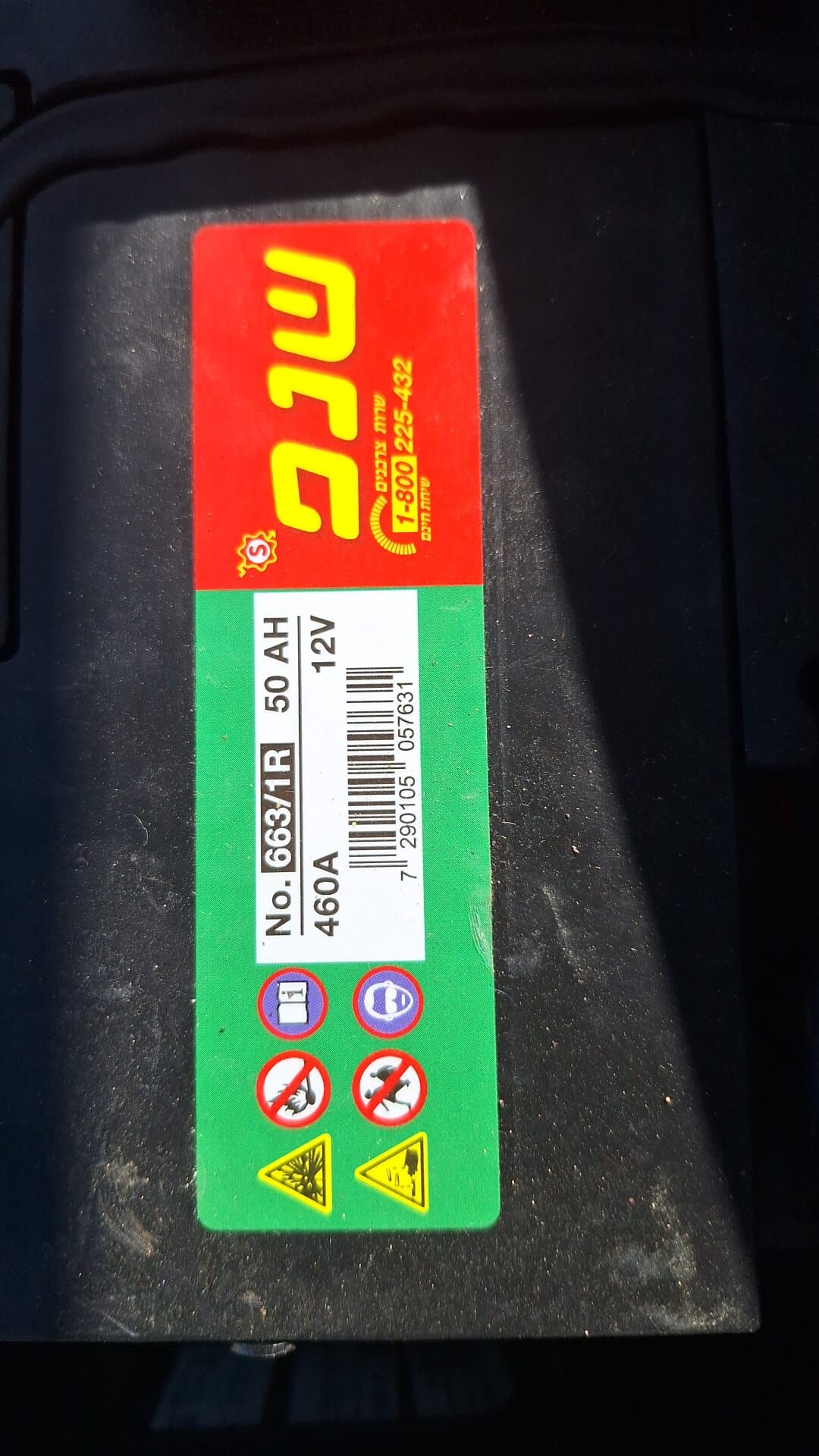

אני רק אציין שלפי האתר של שנפ זה המצבר שצריך לרכב לעומת זאת באתר https://www.autodoc.co.uk/ התאימו עבור הרכב הזה עשרות מצברים של 60 אמפר, ורק 2 של 50 אמפר -

לא ככ מודאג, סתם רוצה לסגור את הפינה ואני מתייעץ כאן כדי לחסוך לי את ההליכה לחשמלאים (לא אוהב נותני שירות בארץ, במיוחד כשהשירות אמור להיות ללא עלות) למה לא להחליף בין ה 50 ל 60? הרכב שיש בו עכשיו 60 מיועד למכירה, המצבר בן 4 חודשים של סטארט אפ, ומדובר באופל קורסה 2014 ידני שלדעתי אין בה צורך באמת ב 60 לגבי צילום של המצבר אני אעלה כשאהיה עם הרכב, שנפ אחריות שנה עלה סביב 560. הכיבוי בהמתנה לא ממש היה גליץ אלא באתי לנסוע משם הביתה כדי להימנע מאוטודיפו כדי ללכת יום אח"כ לחשמלאי, ואז הרכב לא הגיב לדוושת הגז והיא הפכה קשה אם אני זוכר נכון, ולאחר מכן המנוע פשוט נכבה. -

אם ההתנעה נשמעת לכם תקינה זה כבר טוב, כי לי היא נשמעת "ארוכה מדי", במיוחד בהשוואה לרכבים שהיו לי עד עכשיו שמתניעים בשניה ולא ב 3 שניות לגבי המצבר אשמח לעוד דעות, גם כשהרכב חם ההתנעה נשמעת ככה (מן הסתם הטורים פחות גבוהים ברגע ההתנעה ובסרטון זה מהבוקר) אם זה לא תקין ועדיף 60 אמפר אני אנסה לחזור אליהם, לא יודע איך זה עובד עם החלפת מצברים כי זה בשימוש כבר כמה ימים או אפשרות נוספת זה להחליף עם מצבר שיש לי ברכב נוסף (אופל קורסה 2014 מנוע 1.4 ששם בטוח יספיק 50 לדעתי) כי שמתי שם מצבר 60 אמפר לפני 4 חודשים. מה שכן, ייתכן שהוא מצבר "גבוה" ולא יישב שם טוב". מה דעתכם? לגבי זה שהרכב נכבה עם המצבר הקודם בעמידה במקום בסרק, זה הגיוני? האלטרנטור לא אמור להטעין אותו כל עוד הרכב מונע? -
בוקר טוב מדובר בקיה סיד 2018 CW שרכשתי שבוע שעבר ומאז שאני איתה אני תוהה לגבי ההתנעות שלה. הרכב הקודם שהיה לי היה מתניע ישר, וכאן בגלל שאני לא מכיר את הרכב אני אשמח לדעת מכם, האם מדובר בהתנעה "איטית מדי" שמעידה על בעיה אפשרית. מצ"ב לינק לסרטון (יפקע בתוך יומיים) וגם העלתי אותו לכאן. מעניין לעניין באותו עניין, לפני כמה ימים נגמר לרכב המצבר (סיפתח נחמד איתו), התנעתי בעזרת בוסטר ונסעתי לאוטודיפו (לצערי רק הם היו פתוחים), הבחור שם לי מצבר 50 אמפר, תהיתי אם הרכב לא צריך מצבר בקיבולת גדולה יותר, ואולי מכאן "בעיית ההתנעה" אם בכלל יש בעיה כזו (כמובן שלא היה לי את מי לשאול שם, מבחינתו הוציא מהרכב מצבר 50 אמפר, ושם במקומו 50 אמפר), באתר של שנפ לפי קיה סיד 2018 כתוב 50 אמפר (אין שם דגם סטיישן אבל לא רואה כמה זה אמור לשנות) אז התרציתי, בכל זאת אשמח לדעתכם. עוד דבר, כשחיכיתי בתור להחלפת המצבר הרכב פשוט נכבה. מעולם לא קרה לי שרכב שהתנעתי בכבלים והיה מונע, פשוט נכבה. האם זה קורה? יצויין שלרכב יש מצלמת רכב עם parking mode ויש גם מובילאיי, ככה שאולי מדובר בצרכני חשמל "משמעותיים?!" גם כשהרכב כבוי, ואולי כן כדאי מצבר בעל קיבולת גדולה יותר? תודה VID-20250203-WA0001.mp4

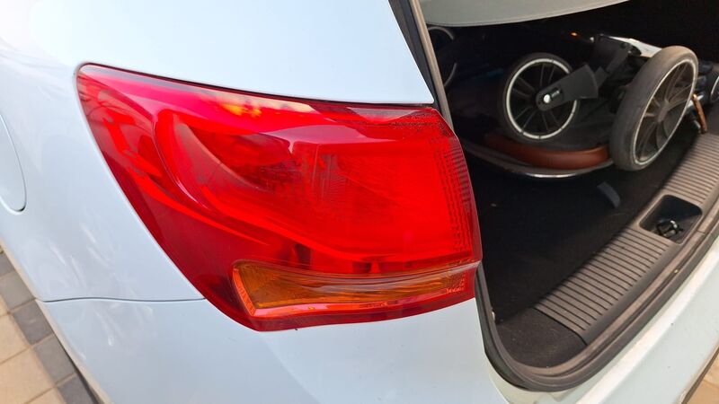

נפתר באוטודיפו (לצערי נאלצתי להכנס לשם), ריסס הרבה wd40 (לא יודע אם בכלל זה יכול לעזור במקרה הזה) והכניס מברג גדול לאן שהצליח ו"עיקם" את המברג ככה שהפנס ייצא מהמקום שלו. חששתי שיישבר, לא נשבר
לצערי לא מצאתי קליפס כזה וניסיתי להסתכל בכל מקום שאני יכול להכניס בו את האצבעות בצדדים של הפנס... ניסיתי ולצערי לא הצלחתי.. לא במשיכות מאזור הברגים, לא בדחיפות מהצד השני, פשוט מעצבן.
היי אני מנסה לפרק פנס אחורי בקיה סיד 2018 סטיישן, כדי להחליף נורת ברקס, ופשוט לא מצליח פירקתי 2 ברגים ואני מנסה למשוך את זה וזה פשוט לא יוצא. ראיתי איזה סרטון ביוטיוב שהוא מרח איזשהו חומר כדי להגדיל את ההתנגדות, או אנשים שכתבו שהם שמו מסקנטייפ על הפנס כדי למשוך אותו יותר חזק באמצעות המסקנטייפ. האם יש עצות כלשהם? אולי צריך לפרק משהו מתוך הרכב בשביל זה בדופן עם ה 2 "קליפסים" האלה? או הצופציק הזה שיוצא מהרכב קצת מתחת לברגים? תודה
