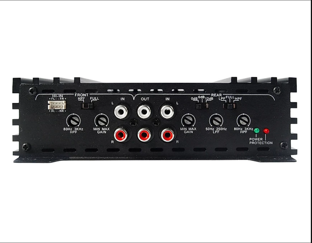

תודה רבה על המענה, ולגבי כיוון גיין, לעשות את זה בfull range או כשהפליטרים דולקים?

קודם כל תודה, אבל נגיד בHPF מסומן שם הקו הראשון 80Hz זאת אומרת שאני צריך להשאיר את זה עד הסוף שמאלה? ואם אני מוסיף מגבר נוסף, אני מחבר את הRC במגבר השני לאחד החיבורים של הin? כאילו תופס ערוץ בעצם והאם מבחינת מתח אם נגיד אני מחבר מגבר יותר טוב אז בגלל שזה מחובר למגבר פחות טוב אז הוא לא יספק את הסחורה כמו שצריך
האמת שלא כלכך הבנתי, מה הכוונה בקרוס? ואיך אתה מתכוון ב80 הרץ בHPF כשתדרים גבוהים הם ב10 אלף ו20 אלף.. תוכל לסמן לי פה איפה המכוונים צריכים להיות:
בכללי, בקרוס אובר כמה אני אמור לתת לבאס? עד איזה תדרים אני אמור לחתוך אותו וכנל לגבי הרמקולים? כמה אני אמור לתת להם
התוקנו אצלי אתמול באוטו כמה רכיבים שהיו לי באוטו הקודם ואוספתי גם קומפוננטים שמחוברים למגבר מקדימה. זה הציוד שברשותי: מגבר zapco ST-4B קומפוננטים מקדימה שמחוברים למגבר vega germany 110W rms 6.5 רמקולים מאחורה על המגש 6x9 של פיוניר אין לי מושג מה הדגם וסאב של חברת morel עכשיו באתר של החברה של המגבר רשום שזה הנתונים שלו: Power @ 4Ω: 4 x 65 watts Power @ 2Ω: 4 x 90 watts Power @ 4Ω Bridged: 2 x 180 watts THD @ Rated Power < 0.2% Signal to Noise Ratio > 97dB Channel separation > 45dB Freq. Response 20Hz-20KHz ±1dB Input Sensitivity .25v to 5v Dim. in mm: 182(W) x 52(H) x 280(L) Overall: 182(W) x 52(H) x 310(L) עכשיו השאלה שלי אם הקומפוננטים מקדימה בכלל מתאימים למגבר? כי אני לא כלכך מבין באיך החישובים עובדים אבל זה נראה לי לפי המספרים שצריך 220W לפחות או אולי יותר אבל לפי הנתונים הכי הרבה שאפשר להגיע זה 180 וזה גם רק בגישור מה שלא אפשרי כי מחובר סאב.. האם מישהו מכיר את החברה של הקומפוננטים? כי ניסיתי לחפש מידע באינטרנט ואין פשוט כלום והשאלה האחרונה היא איך אני יכל לכוון אותם שלא יהיה דיסטורשיין ניסיתי להסתכל ביוטיוב יש מלא מדריכים אבל אף אחד מהם לא באמת מובן לי לביצוע.. לא מובן מה אני צריך לעשות גם במולטימדיה בשביל זה, תודה לעוזרים
