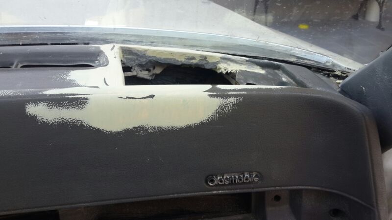

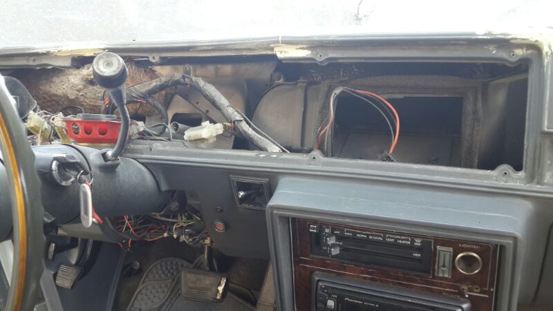

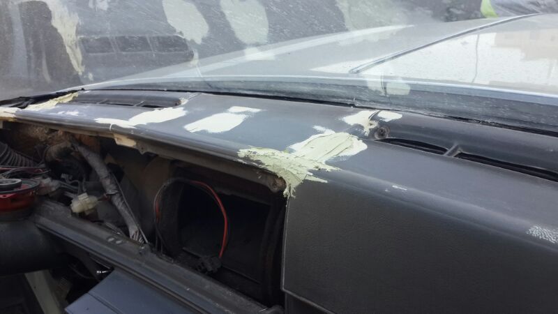

  21. תהליך שיפוץ הדשבורד 1 פירוק כל מה שאפשרי בגלל חשש שיתפורר 2 תיקון כל הסדקים והשלמת חלקים שחסרים 3 ציפוי בפיבר גלס שתי שכבות 4 החלקת כל השטח עם בונדו 5 צביעה עם קומפקט פילר 6 צביעת הדש בצבע אפור לפי מספר צבע תמנות בהמשך

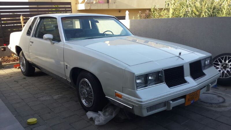

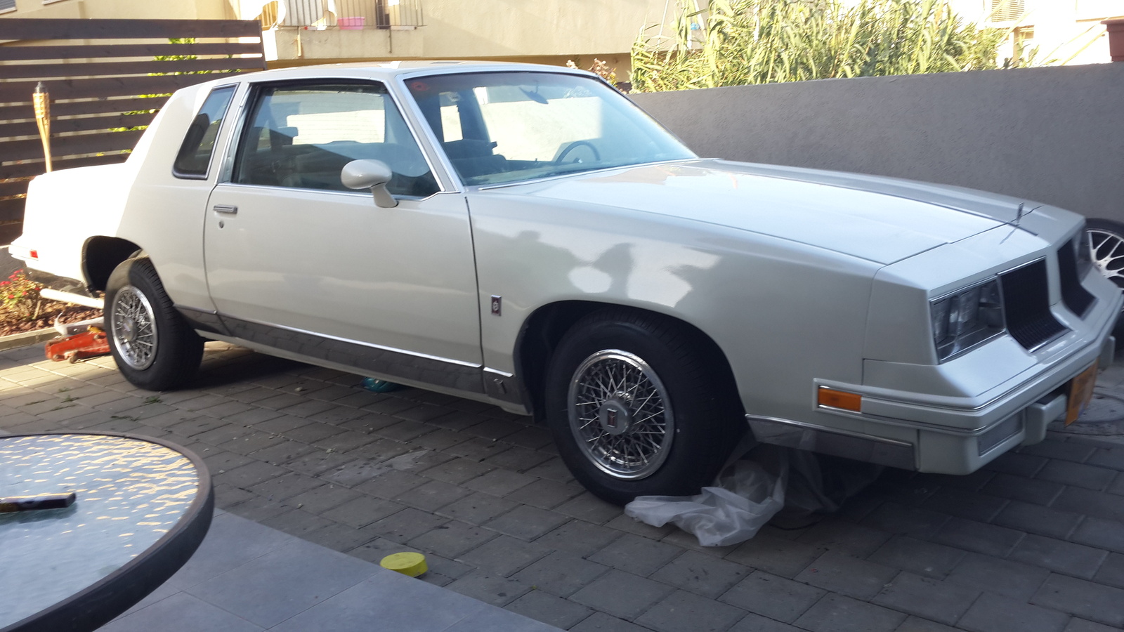

  22. שלום לכולם עוד התקדמות בשיפוץ הרכב במצב חיצוני מושלם ומורכב עד הבורג האחרון גם מכני סרן אחורי שופץ בולמים ובלמים ועכשיו אגיע זמן לפנים הרכב אז אחרי חששות ובירורים וחיפושים אני משפץ את הדשבורד תמונות
