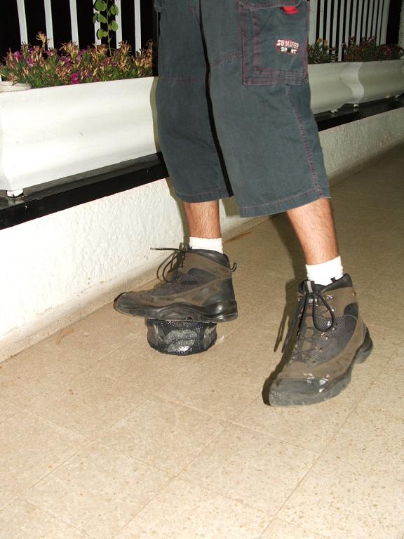

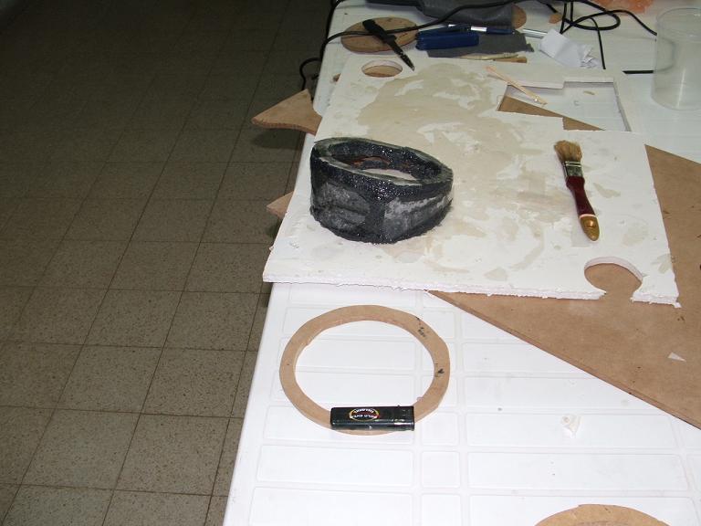

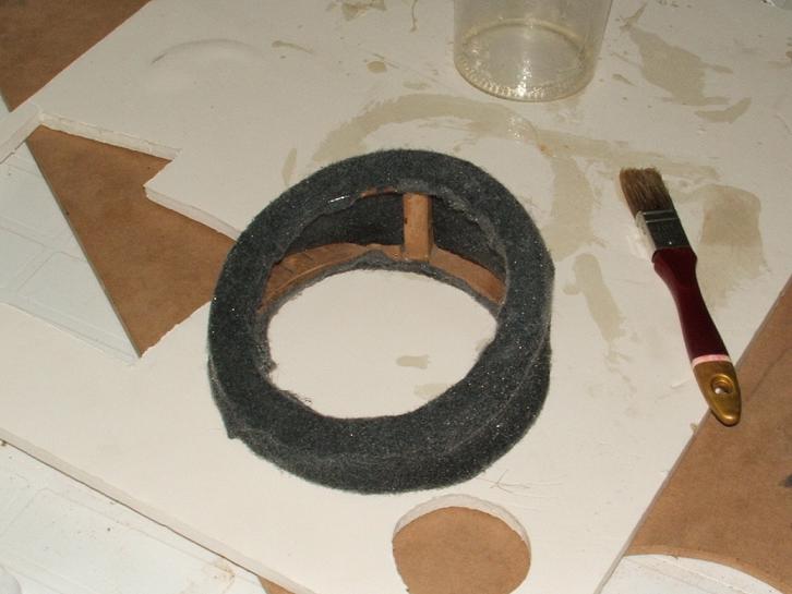

הגיע זמן התמונות (קצת לבנתים) הנה אני ואלי מכינים את הפוד זוית הראשון למיד באסים של ההיבריד הזוית פשוט מצוינת למרות שהיה לנו קצת פיקשושים עם המדידות הראשונות .. אבל לא נורא הפוד חזק מספיק הנחתי את אלי עליו ולא קרה כלום תמונות : נ.ב זה לא התוצאה הסופית כי זה יחובר לדלת ואז יכוסה וסקאי שעדין לא הוחלט הצבע לגביו (שחור, כחול , אפור) -
