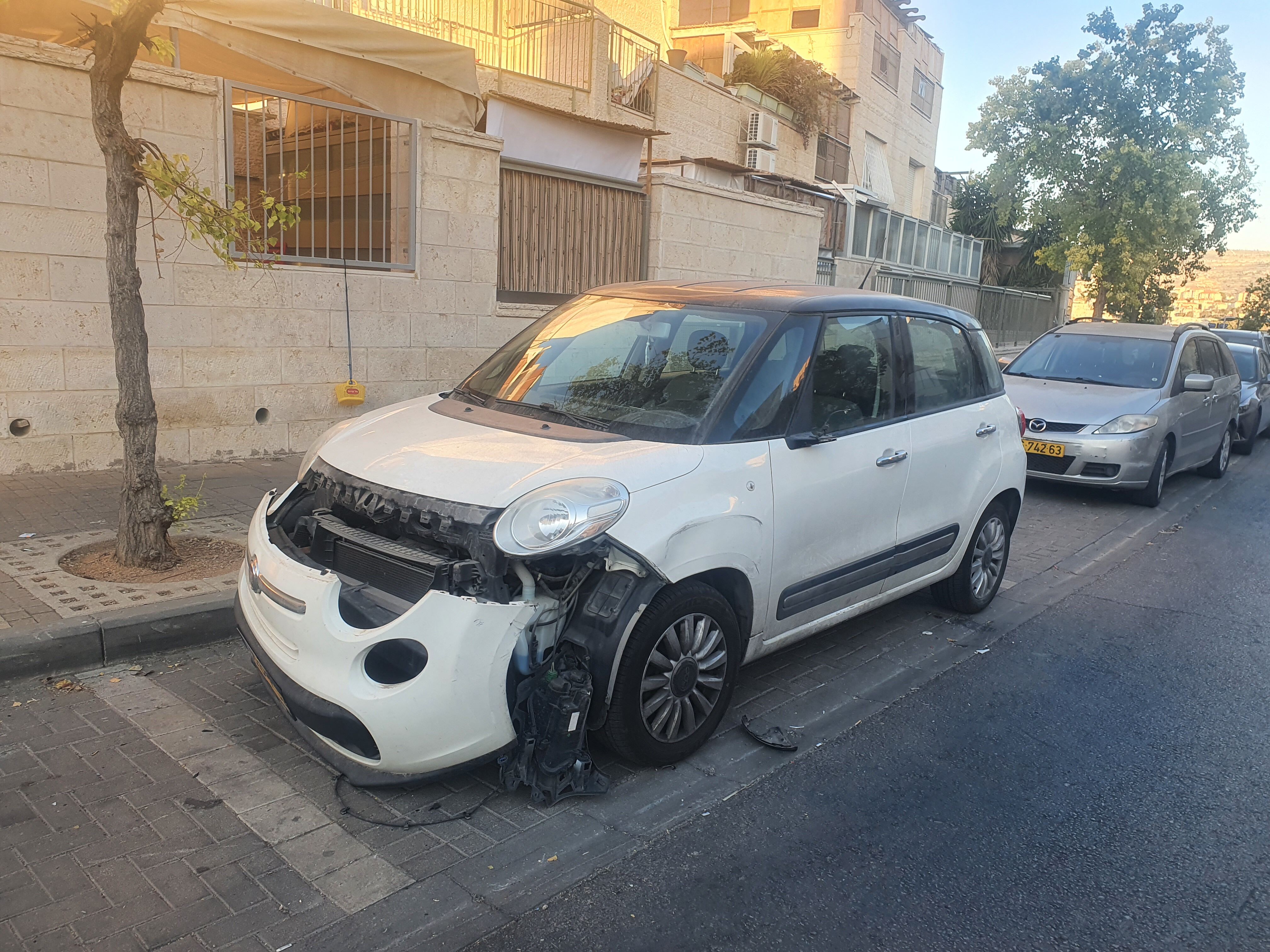

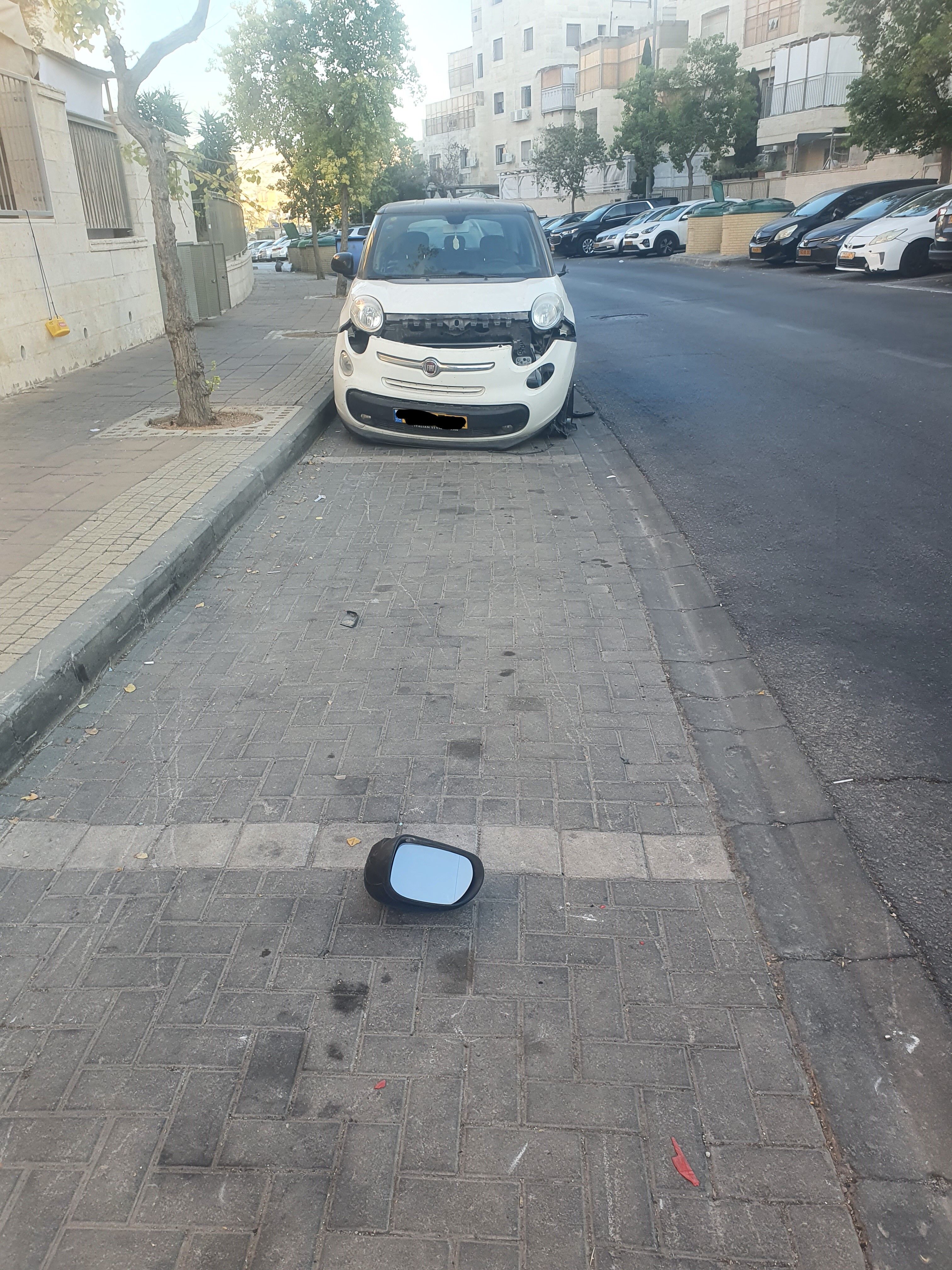

שלום רב אתמול אחה"צ אוטובוס עירוני של חברת קווים פגע ברכב שלי שעמד בחניה. למזלי ירדתי מהבית בדיוק שתי דקות לאחר הפגיעה והספקתי לקחת פרטים מהנהג ולצלם את הנזק. פניתי לחברת קווים והם מבטיחים 'לטפל' ללא התחייבות לעמוד בזמן מסוים. מה ההתנהלות הנכונה מבחינתי כעת? להזמין שמאי מטעמי ולנסות לתבוע באמצעות דו"ח השמאי? לחכות למענה מהחברה? קראתי היכן שהוא שלחברה הזו אין ביטוח צד ג' אלא הם משלמים בעצמם את הנזקים, ולכן מאוד קשה להוציא מהם כסף. הרכב הוא פיאט 500L גיר ידני 5 מקומות, והמחירון הרכב הוא 18700ש"ח. היות ובכוונתי למכור את הרכב בקרוב (הרכב מעולה. ממש דבש. אבל אני צריך רכב 7 מקומות...) הייתי שמח לקבל את מחירון הרכב ולא לתקן אותו בכלל. נראה לכם שהנזק הוא בהיקף של אובדן להלכה?
