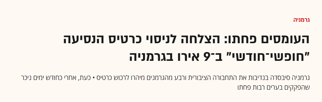

דוגמא לחשיבה נכונה מחיר האנרגיה עלה בעולם? אז במקום להוריד את המס על הדלק ולהמשיך לעודד צריכה של דלק. אפשר להוריד את מחיר החופשי חודשי לכל הארץ לסכום סימלי (50 ש"ח נשמע סבבה). ולממן את זה ע"י העלאת מחיר הדלק בעוד שקל שניים. יהיו מספיק אנשים שמוכנים לשלם עוד 2 שקלים על ליטר דלק ושהכבישים יחזרו להיות פנויים כמו בתקופת הקורונה. ויהיו אנשים שיהנו לנסוע באוטובוסים ב 50 שקלים לחודש.. מה שבטח זה מדינת ישראל תוציא פחות דולרים על נפט... https://www.globes.co.il/news/article.aspx?did=1001417105 מבחינתי שיפעילו אלגוריתם אדפטיבי.. כל שבוע ימדדו את העומס בכבישים, אם עמוס מעלים את מחיר הדלק, אם פנוי מורידים את מחיר הדלק.. ככה אפשר להגיע לאיזון, למחיר המתאים לכבישים חופשיים. אבל זה חייב לבוא במקביל עם הגדלה מאסיבית של מספר קווי האוטובוסים. מסלולים נוספים תדירות וכדומה.
